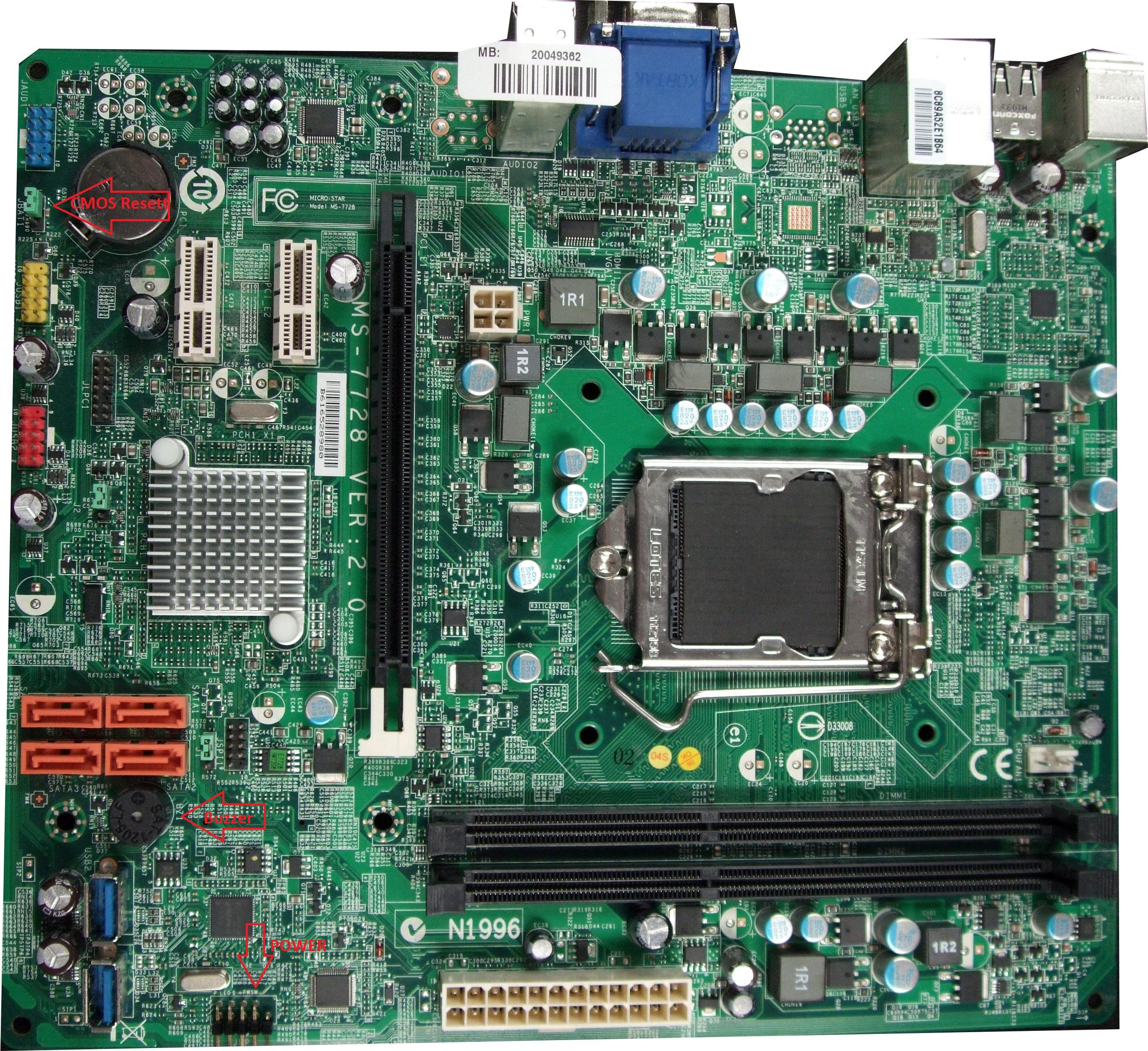

Könntest Glück haben. Laut Google Bildersuche ist einer auf dem Board. Schau mal bei den SATA Ports, ob dort so ein schwarzer kleiner Zylinder mit einem Loch in der Mitte ist.
Siehe hier
Ja den habe ich drauf :D Danke!
Guuut
Dann kann ich ja die Null Methode mal testen..

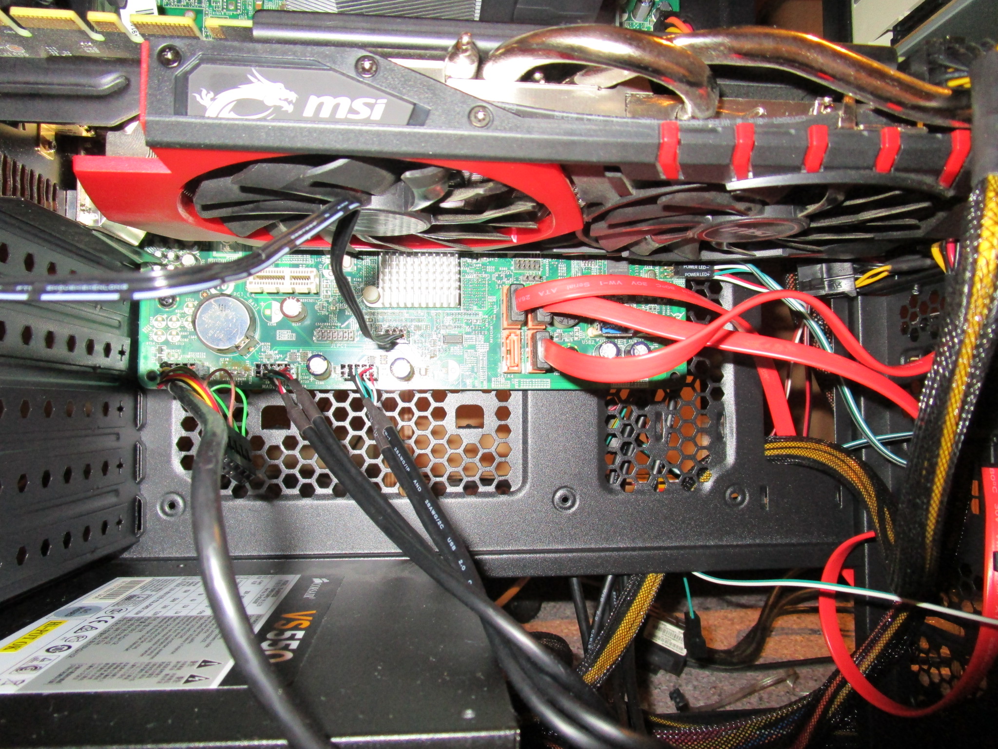

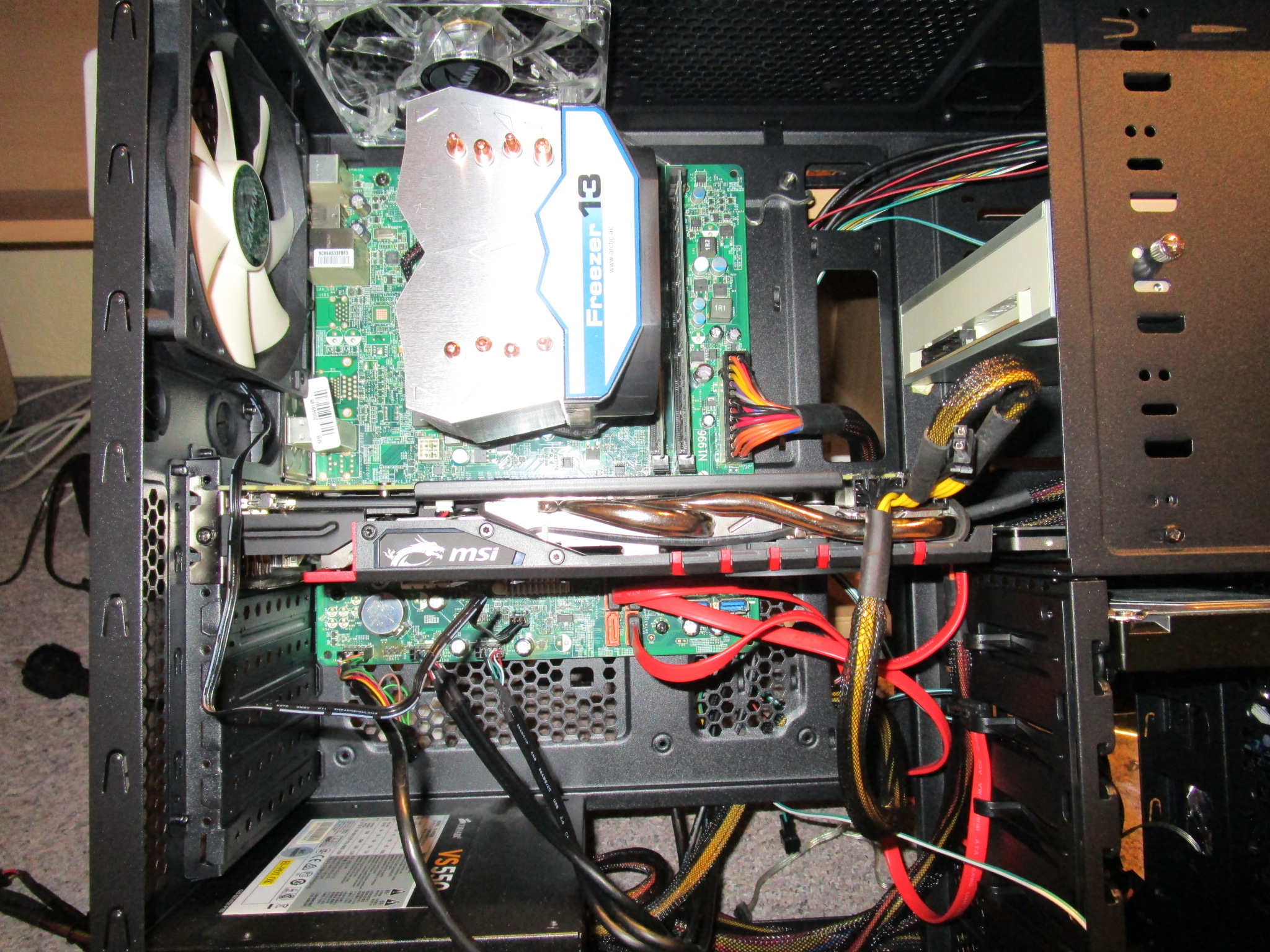

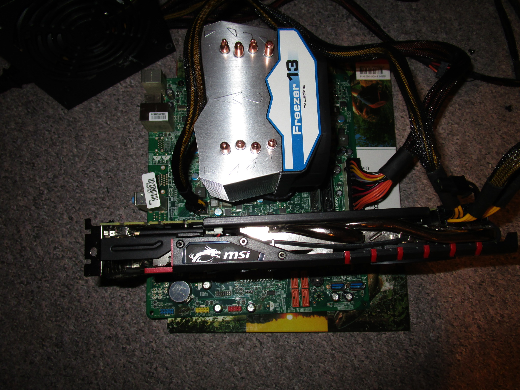

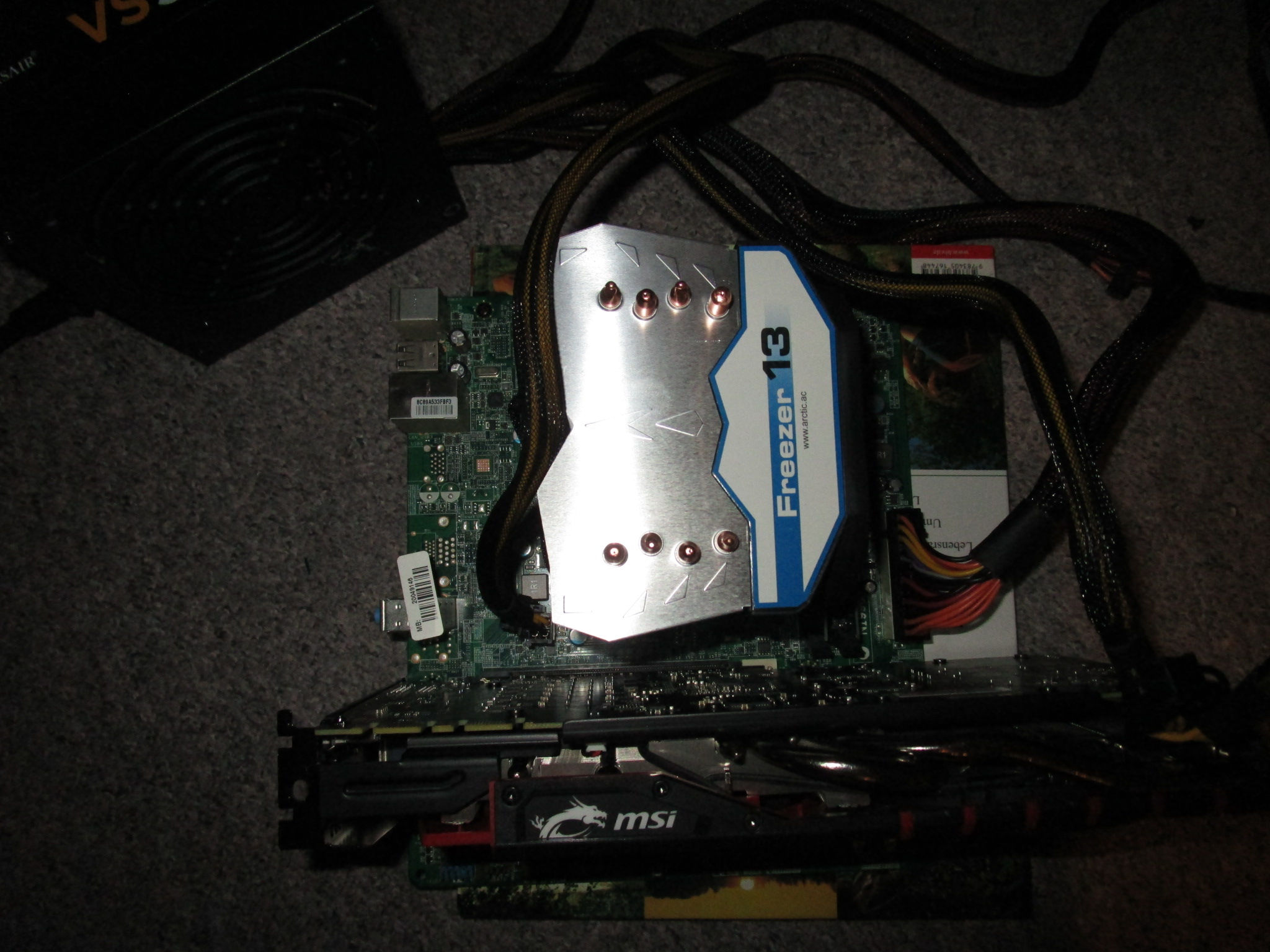

Mach mal ein Foto von dem Setup bitte.
Ja so sieht es momentan aus und auch wie es davor aussah.. ps auf dem einen Bild is der CPU stecker nicht drin :)
Ich muss jetzt nur irgendwie rausbekommen ob das MB oder NT defekt is um mir dann morgen was neues zu kaufen....
Wobei wenn es das MB ist wäre das nicht soo schlimm weil es das nächste wäre zum Wechseln für ein neues...

Hm. Nun gut. Also zur Nullmethode musst du noch die Graka ausbauen und die SATA Stecker abklemmen. Wirklich alles ab, bis auf die 2 Stecker vom NT zum Board.
Überprüfe nochmals, ob der RAM korrekt steckt. Wenn 2 Riegel stecken, probiere es mit einem.
Zur Not, mache nochmal einen BIOS Reset. (wenn du den Jumper nicht findest, dann Batterie raus, Strom vom NT ab, Power Button drücken, Batterie wieder rein und NT wieder dran.)

Laut eins der Fotos ist der Stecker für den Strom der CPU nicht angesteckt bitte bau alles auseiander nur Mainboard mit CPU und Kühler so wie Ram ohne Graka, steck bitte den Atx stecker vom NT am Board + den 4 Pol für die CPU rechts neben den 2 blauen USB3 ports hast du ca 8-9 Pinstifte die oberen 3&4 sollte PWR sein diese müssen gebrückt werden und das Board sollte anspringen. Zur not kannste das auch ohne Ram testen dann hörste ja ob der Buzzer piep ton ausgibt?
Ja ich weiß auf dem einen Foto habe ich den CPU Stecker nicht drin, aber hatte ich auch dazu geschrieben... trotzdem gut aufgepasst :D
So wie du das gerade geschrieben hast habe ich es bereits gemacht außer der ich PWR nicht angeschlossen hatte...
Es kam nichts...

Hier nochmal mit Pfeilen versuch mal Cmos resett hat es überhaupt vorher Funktioniert? Sind Mainboard und CPU kompatieble? Mach mal Foto vom Board ohne CPU wo man die Pins sehen kann.

Würdest du mal korrekte Angaben machen könnte man dir besser helfen aber du stellst ständig neue Fragen statt du unsere befolgst, was für eine CPU ist verbaut?Bitte nehm den Kühler ab die CPU raus und mach ein Foto vom CPU sockel wo man die Pins sehen kann, der CMOS resett stellt das Bois auf werkseinstellung zurück in dem du den Jumper von 1-2 auf 2-3 steckst und dem Board mit CPU so
wie Ram Strom gibts für 10 sek.
