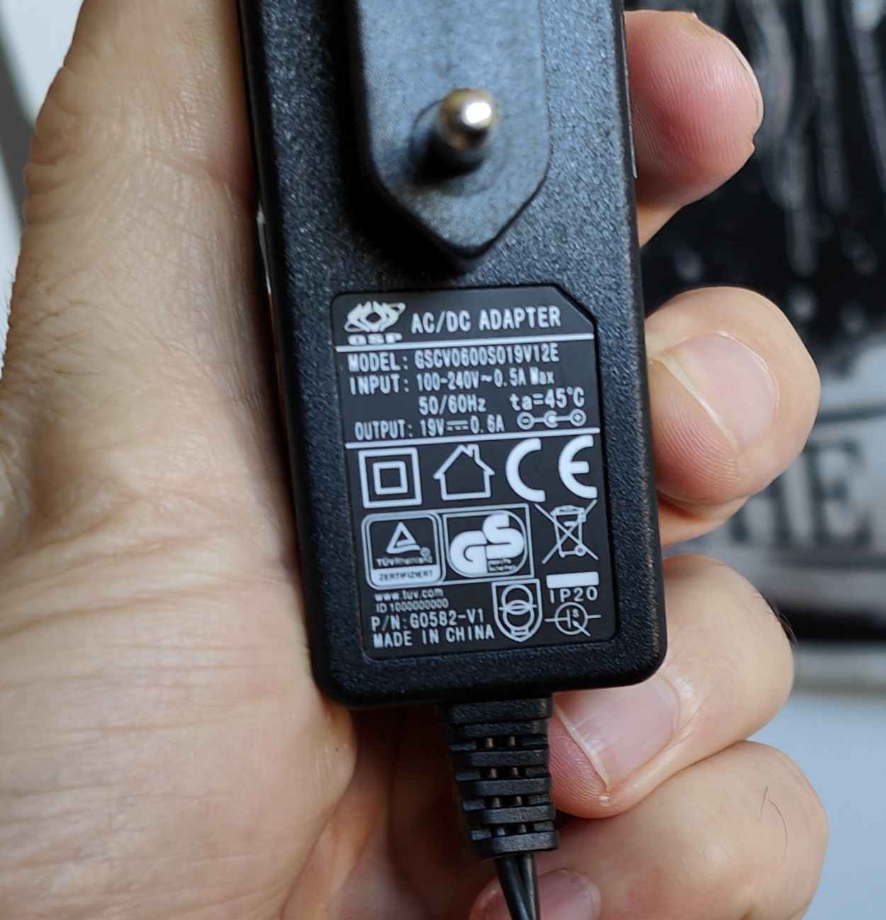

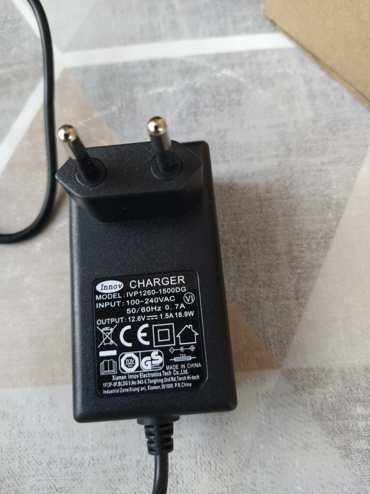

Hi, ich finde das Netzteil eines Massagegerätes nicht mehr (Bild 1) und wollte fragen ob ich es mit dem Netzteil meines Staubsaugroboter (Bild 2) aufladen kann, oder ob es dann kaputt geht weil bei output ja einmal 12 und einmal 19 v steht.

Geräte mit 12 V Bedarf sterben wahrscheinlich bei Speisung mit 19V
Möglicherweise, weil 19V mehr als 12V sind ? Wie kommt man überhaupt darauf solche Sachen auszuprobieren ?
Restart001 schrieb:
nee geht nicht, die Stromstärke ist zu hoch.
Die V sind unterschiedlich, das ist entscheidend, die A müssen nur genügen, zu viel schadet nicht.

Ich meine es ist vorstellbar, das ein 12V Gerät mit 19V klar kommrn KANN/EVTL. nur VIELLEICHT, es könnte aber genauso gut anfangen zu stinken und wegzufließen :D
Also ich würde das nicht machen, GANZ KLAR IST DAS NICHT KOMPATIBEL.
Um das einmal nur deutlch genug zu schreiben.
Dass mit der Stromstärke ist schon korrekt, durch höhere Spannung steigt der Strom, die dadurch erzeugte Mehrleistung kann dann zu Beschädigungen am Stromabnehmer führen. Hat erst mal nix mit der maximal leistbaren Stromstärke des Netzteils zu tun. Ist die erreicht, schaltet hoffentlich eine Schutzschaltung im Netzteil ab.
Nein, das geht nicht.
Spannung ist 7V zu hoch, und der benötigte Strom kann auch nicht bereit gestellt werden.
Amazon bietet genug 12,6V Netzteile. Musst nur drauf achten dass es mindestens 1,5A liefert. Steckeradapter gibt es auch wie Sand am Meer

Ums zusammenzufassen:
  • Spannung (Volt) MUSS immer nahezu gleich sein (+/- 10%).
  • Die Ampere (Stromstärke) sollte mind. gleich oder größer dem Originalnetzteil sein - Das Gerät holt sich nur soviel Ampere wie es braucht.
  • Die Polarität muss stimmen. Zwar haben die meisten Stecker "+" innen und "-" außen, aber es gibt Ausnahmen.
  • Und natürlich muss der Stecker auch physisch passen (bitte nicht reinknören!)
Reaktionen: Katusch, Ranayna, VmaxGunni und eine weitere Person
