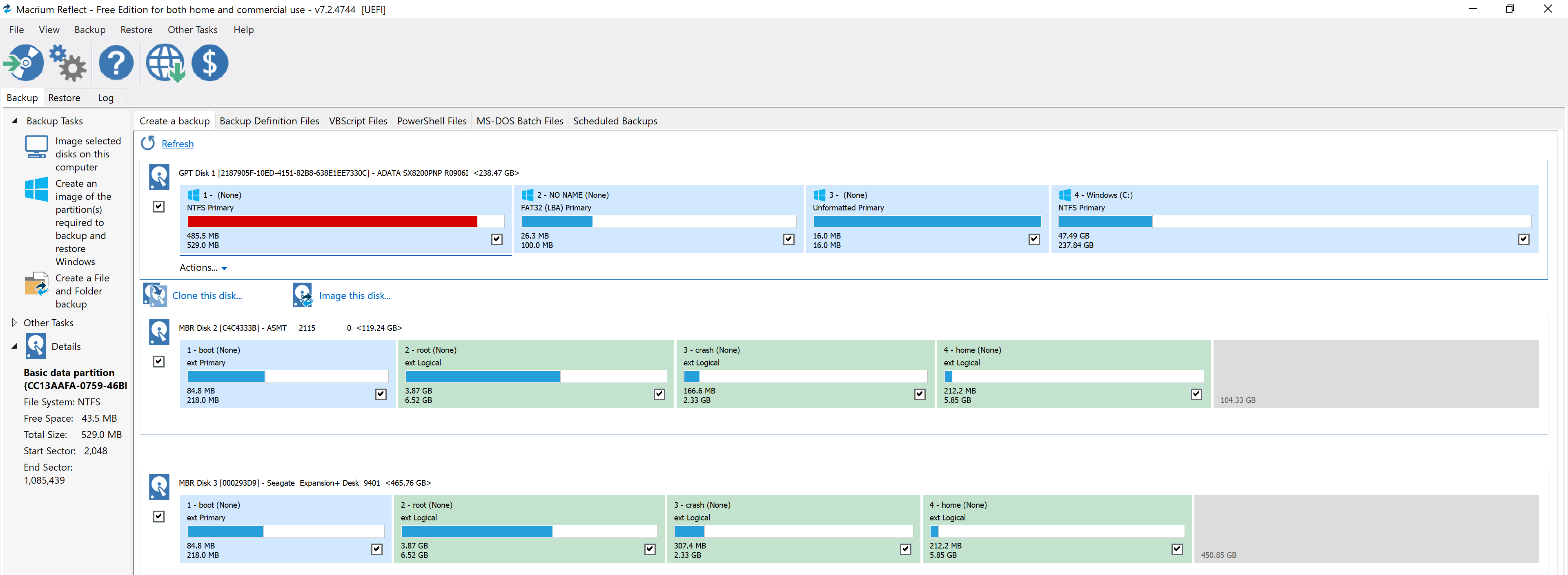

Ist das nach dem Klonen auf die SSD denn jetzt auch nur eine Partition?
Sonst kontrollier' doch mal, ob auf der neu geklonten SSD auch 'ne als aktiv gekennzeichnete Partition ist - dort steht nämlich normal der Bootloader... (Allerdings bin ich auchkein Debian-Spezialist!)
Nein die Partitionen sind exakt das gleichen der hat es 1zu1 Übernommen
Ist ja auch Sinn der Sache. ;)
Hmm...also, abgesehen von der Belegungsabweichung in der dritten Partition (crash - 166,6MB <> 307,4MB) kann ich auch so keine Unterschiede erkennen. Aber: Die Seagate ist doch 'ne Externe, oder? Dann geht das vllt. einfach nicht, weil wg. BIOS? Optionen zum Auswählen des Boot-Laufwerks, etc?
Japp sind beides Externe. Ich habe einfach mal ein Anderes Programm zum Klonen genommen und jetzt läuft es.
Ok. Allerdings bin ich neugierig - mit welchem hat's denn jetzt geklappt?
Partition Wizard ging. Naja vielleicht habe ich auch irgendwas in den Anderen Programm nicht Angeklickt.
