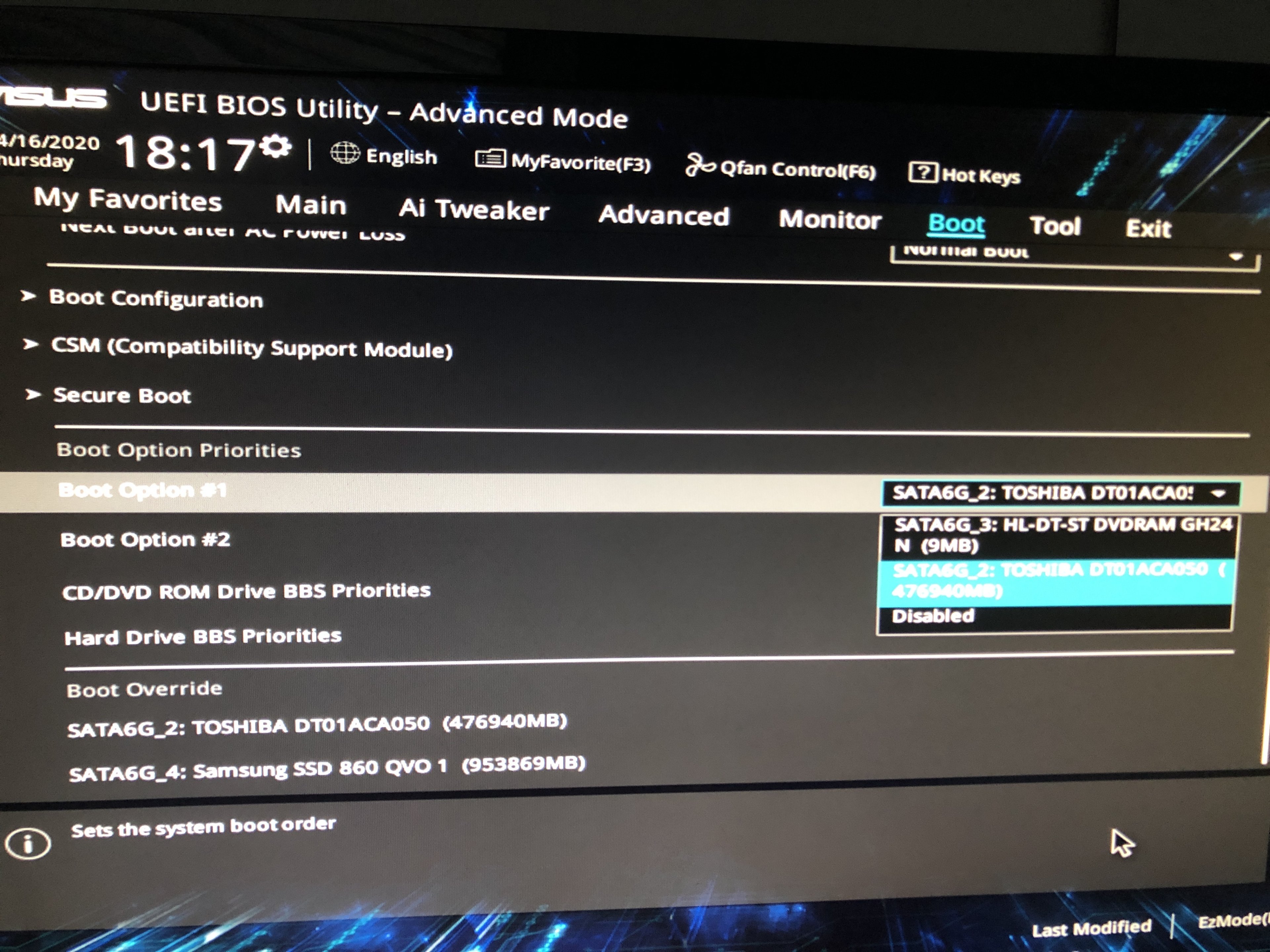

In meinem Bios wird die SSD nicht als Bootoption erkannt (siehe Bild).
Aber bei der Boot Override Option schon und von dort aus kommt ich Windows mit der Samsung SSD starten.

Startet denn die SSD wenn Du die HDD absteckst?
Ansonsten liegen die Start-Dateien nämlich immer noch ausschließlich auf der HDD.

Ja der Rechner startet auch wenn die HDD angesteckt ist.
Hehe, ich fragte nach abgesteckt, nicht angesteckt^^
Wenn sie startet, würde ich eine Start-Reparatur durchführen, dann die HDD wieder anstecken, von der Partitionstabelle befreien (Achtung, alle Daten gehen verloren). Und dann dürfte ja nur noch die SSD in den Startoptionen auftauchen.
Es kann sein das die HDD und die SSD durch das Klonen die gleiche UUID haben. Und da würde der Bootmechanismus mit durcheinanderkommen. Durch das Entfernen der Partitionstabelle schmeißt Du die UUID der HDD weg.
Meine abgesteckt, aber es hat jetzt alles funktioniert danke!
