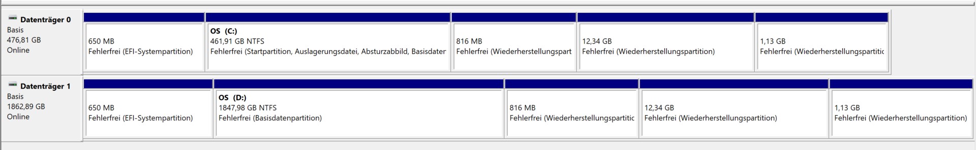

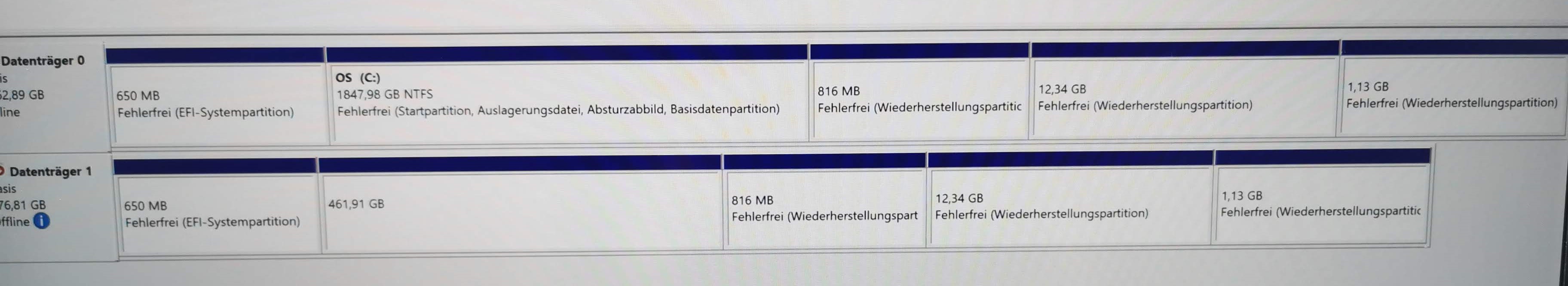

Hier noch ein Bild von der Datenträgerverwaltung (neue SSD über USB-Adapter angesteckt):
wenn ich auf das kleine weiße "i" im blauen Kreis gehe, steht da "Der Datenträger ist offline, da ein Signaturkonflikt mit einem anderen Datenträger besteht, der online ist". Aber das sollte ja kein Problem mehr sein, wenn die alte durch die neue ersetzt wird.
Der Partitionsstil beider Festplatten ist übrigens GPT, nur falls das eine notwendige Info ist.

Hatte vorhin die neue SSD eingebaut und meine alte dann per USB-Adapter angesteckt, der PC ist dann hochgefahren.
Hab dann beim erneuten Wiedereinschalten die Starthilfe probiert, hat leider nicht geklappt.
Danach wollte er wieder nicht booten, habe dann wieder die Festplatte gewechselt. Das ist das aktuelle Bild.
