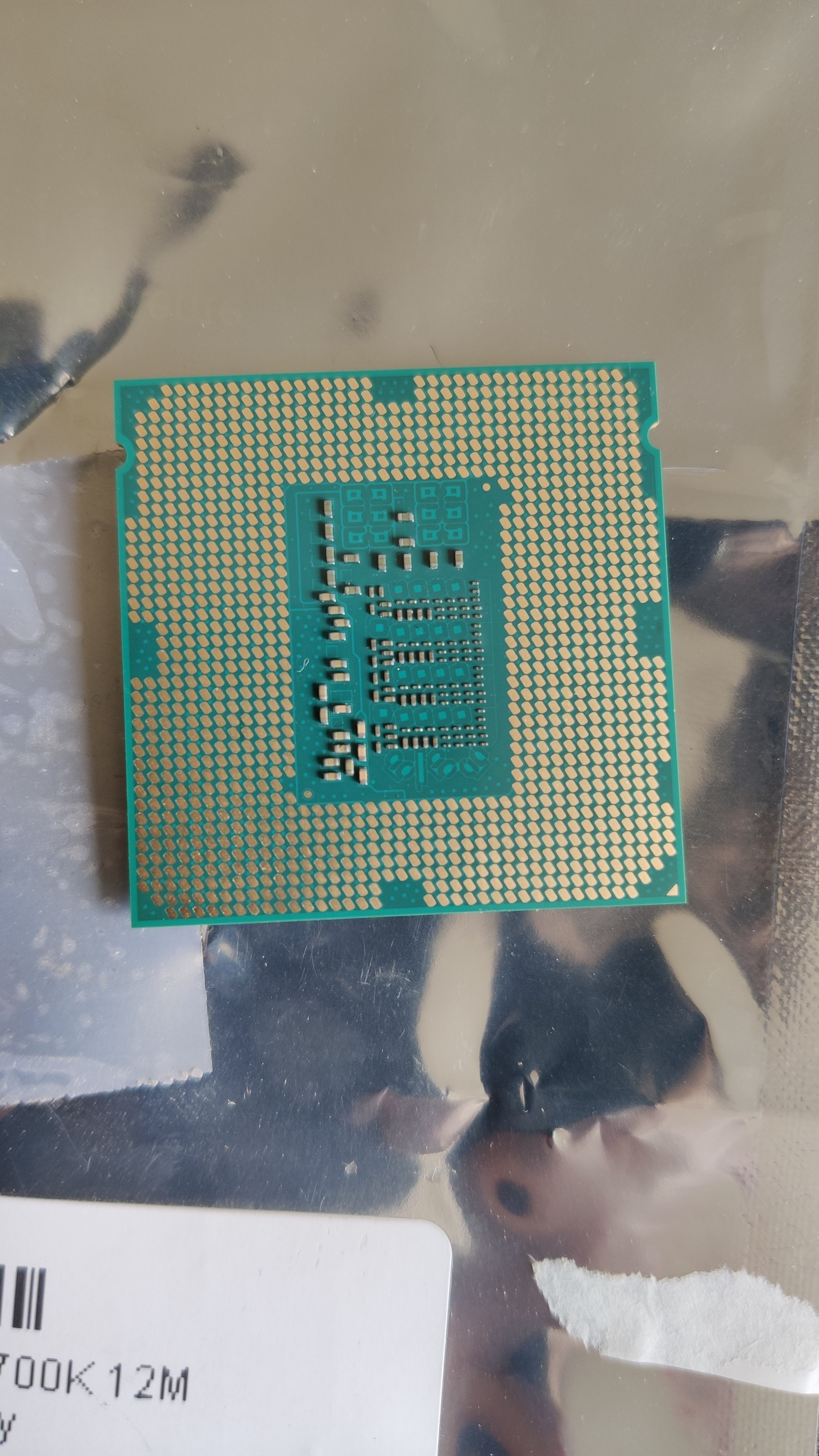

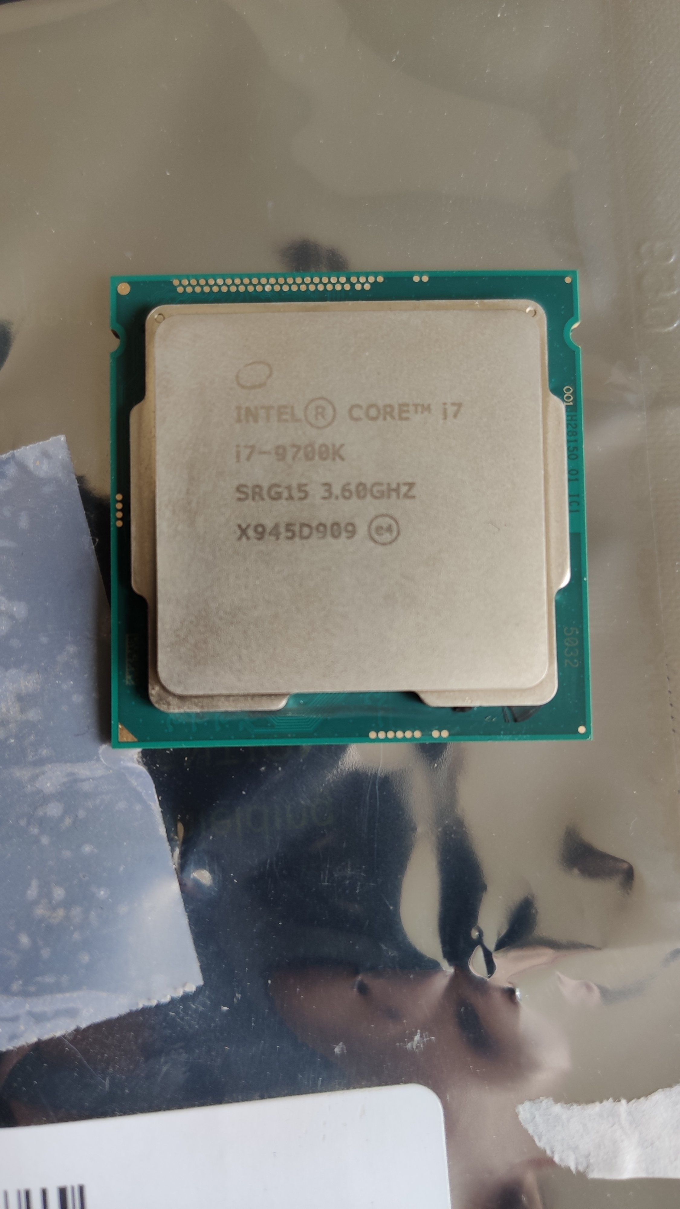

Moin Zusammen,
man hat mich glaube beschissen. Bin günstig an eine i7 9700K gekommen, die ich direkt weiterverkauft habe.
Der Käufer meldet sich nun und sagt, dass die CPU nicht in seinen Sockel passt.
Ich hatte vorher Fotos gemacht und wenn ich die mit anderen i7 9700K vergleiche, dann sehen die tatsächlich anders aus.
Kann es sein, dass die geköpft wurde und sich darunter eine ganz andere CPU verbirgt?
Erkennt jemand anhand der Fotos was für eine CPU das in Wirklichkeit ist?
Danke Euch!

Stellt sich die Frage ob die CPU schon gefakt war, als Du sie gekauft hast.
Also was sagte denn der Käufer genau?
Der i7 9700K geht nur in einen 1151 v2-Sockel. Also mindestens Intel-300er-Chipsatz.
Anhand des Screen der Unterseite kann man nicht zwangsläufig feststellen, was genau für eine CPU drauf ist. Kannst höchstens die PIN-Punkte zählen und das Pin-Layout mal vergleichen.
Wenn deine Fotos vom Pinlayout, die du vorher gemacht hast nun nicht mit anderen Bildern aus dem Netz übereinstimmen, war es schon bei deinem Kauf KEIN i7 9700K.

Quackmoor schrieb:
Genatzt, würde ich sagen.
Oh ja, das ist eindeutig ein Haswell mit getauschtem Heatspreader:
und wer verkauft die Heatspreader ? Caseking ? xD
Unten rechts sieht das ziemlich nach Silikonreste aus... kann mir nicht vorstellen das die Stock drauf sind...
jupp - der Kleber
Allein das hätte mich schon stützig gemacht.
