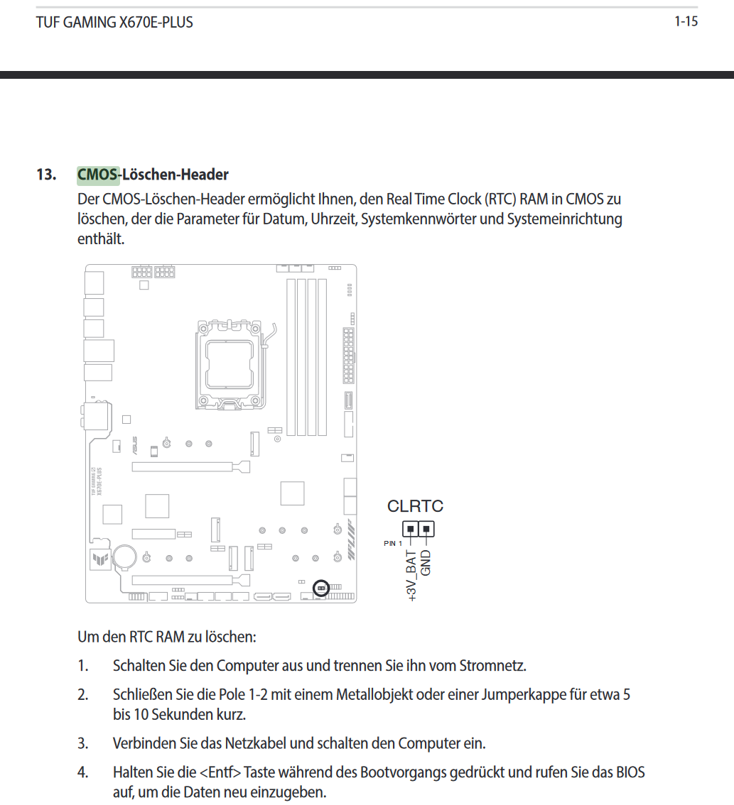

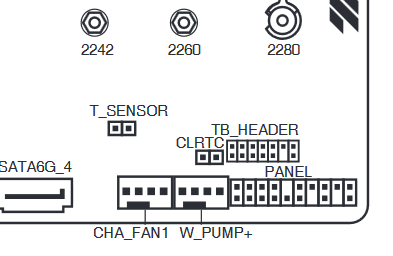

moshkopp schrieb:
Auf dem Board scheint es sonst keine Möglichkeit zu geben
Dafür gibt es die beiden Pins unter CLRTC:
Die Anleitung für einen CMOS clear gibt es im Handbuch.
Reaktionen: postbote, Fujiyama und cutterslade1234
