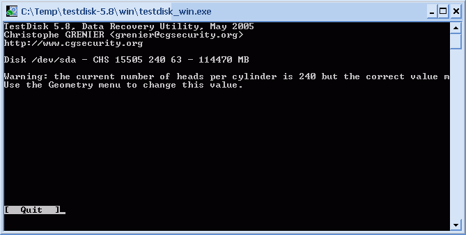

In der Testdisk Win Version kommt nach der Analyse folgendes (Das is meine 9GB FAT Platte):
Check the harddisk size: "HD jumpers settings, BIOS detection, OS limitation... The following partition can't be recovered. The harddisk semms to small!"
Dann drück ich auf "Quit" und dann kommt folgendes (Das kam auch bei der DOS Version):
"Warning: the current number of heads per cylinder is 240 but the correct value m(dann isses rechts abgeschnitten, das Fenster kann man nicht größer machen). Use the Geomitry menu to change this value.".
Dann kommt natürlich nur meine C Partition mit Windows (die mit dem Sternchen) und meine D, die gerade rekonstruiert is mit nem L. Ich kann aber nie alle beide wieder rekonstruieren (D und E). Im DOS Modus steht bei den beiden Partitionen ein D vornedran und ein Sternchen bei der Partition mit Windows. Möchte ich aber Partition D und E auf P (Primary) oder L (Logical) setzen, steht unten links bei Structure: Bad. Setze ich eine von beiden Partitionen wieder auf D (Deleted) funktioniert das ganze. Damit kann ich aber nicht beide Partitionen gleichzeitig wieder herstellen. Die Daten von beiden Partitionen hab ich vorsichtshalber solangse noch da sind auf ne USB Platte kopiert. Muss ich da jetzt alles neu machen oder gehts vielleicht doch irgendwie beide Platten gleichzeitig in Windows wieder anzeigen zu lassen?
Danke für die Hilfe.
Wenn diese Fehlermeldung kommt gibt es zumeist Probleme mit der Festplattenerkennung.

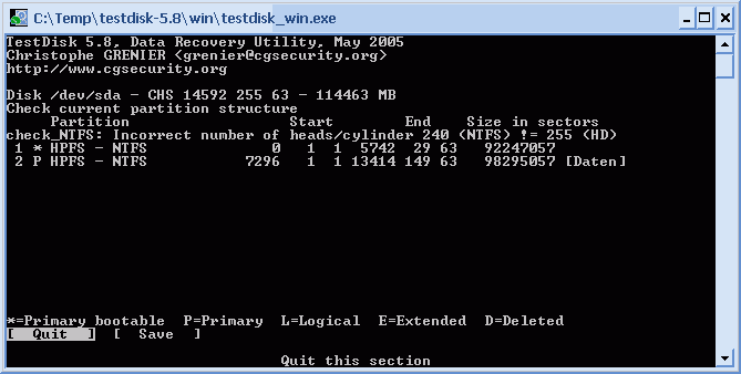

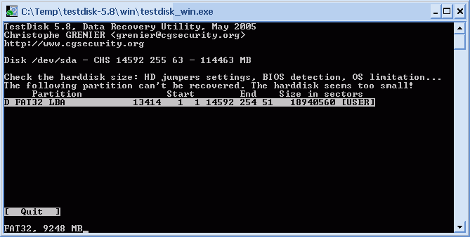

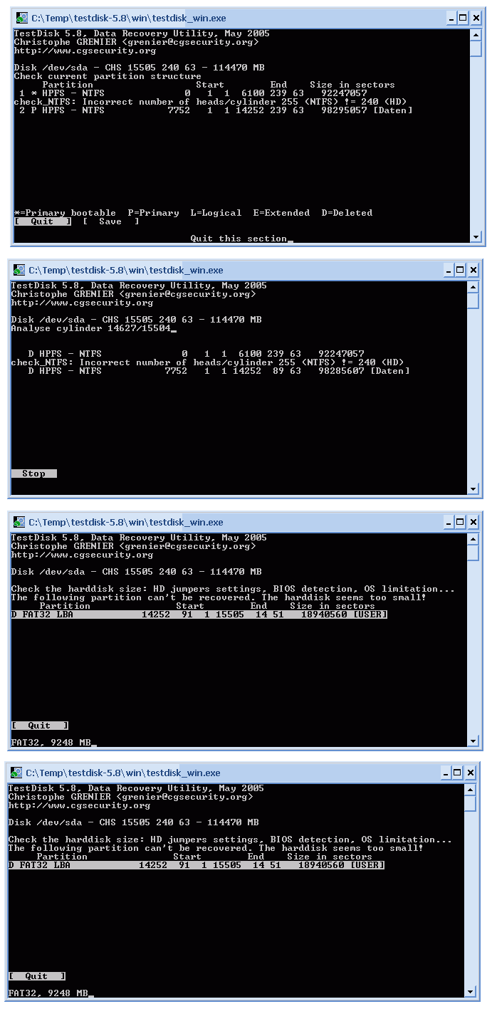

Hier mal die Screenshots, scheint so zu sein wie vorher.

Das mit dem Wert 255 hat auch nicht allzuviel verbessert.
Die Partitionsgeometrie wird nach Analyse bei dem Endwert Heads (Heads pro Cylinder) nicht mit dem Standard-Wert angezeigt.
Sollte bei 255 = 254 sein und ist bei dir einmal 29 und 149 .
Bei der [User]-Partition ist die Sektorgeometrie ungewöhnlich.
Normal ist es der Wert 63 bei dir 51.
Ähnlich verkehrte Werte sind bei der Festplattengeometrie bei 240 und der User-Partition.
Da zeigt die User-Partition einmal den Wert 15 anstatt 239 und in der Sektorgeometrie 51 anstatt Standard 63 an.
Der Grund warum die die User-Partition nicht herstellen kannst ist, die belegt mit der Partition Daten denselben Cylinder.
Dieses ist für eine Wiederherstellung nicht möglich.
Daher bekommst du keine Auswahl.
Das betrifft einmal den Cylinder 14252 bei Festplattengeometrie 240.
Schaue dir das Ende der Datenpartition dazu an und den Anfang der User-Partition.
Bei der Festplattengeometrie 255 ist es der Cylinder 13414.
Des weiteren belegt die User-Partition auch den letzten Cylinder in der Festplatte.
Normal Standard ist einen weniger.
Siehst du an den Wert 14592 bei der Festplatte und 14592 bei der User-Partition.
Deswegen bekommst du die Fehlermeldung zhe following partition can't be recovered.
Um den aber zu nutzen, kann man das in Testdisk unter Menü Option (allow partial last cylinder) auf y setzen.

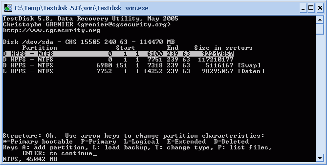

Ich weiß bei dir nicht ob du "[Search] (Search deeper, try to find more partitions)" ausgeführt hast.
Jep hab ich, das bringt aber auch nicht viel mehr wie die normale Suche (siehe Screenshot)
