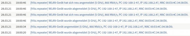

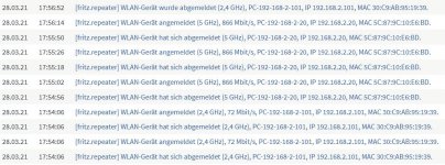

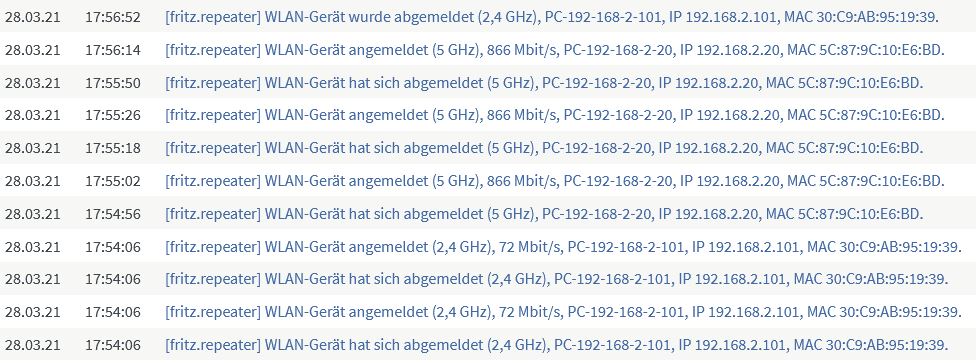

Die Ereignisanzeige sieht so aus:
IP .101 ist zum Beispiel der WLAN-Drucker. Warum sollte sich der immer wieder abmelden und anmelden? Die .20 ist ein Desktop-PC. Der wandert auch nicht durch´s Haus. Warum diese Ab- und Anmelderei? Hat jemand eine Idee?

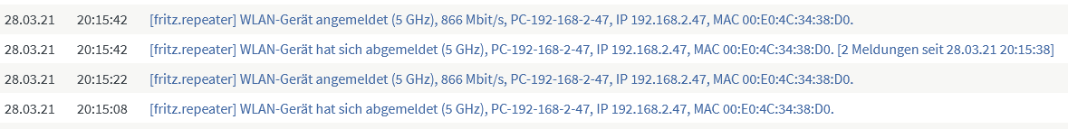

Sehr geil, gerade als ich diesen Beitrag schreibe fliege ich wieder raus:

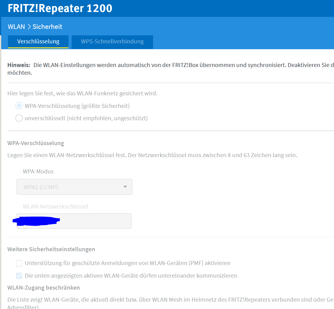

Gehe Mal auf die Oberfläche von einem Repeater, direkt auf der ersten Seite, und stell sicher dass dort als Verbindung nur WPA2 steht, damit man den wpa3 Bug 100 prozentig ausschließen kann, dass du es in der Fritzbox so eingestellt hast muss nichts heißen.

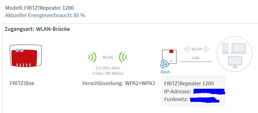

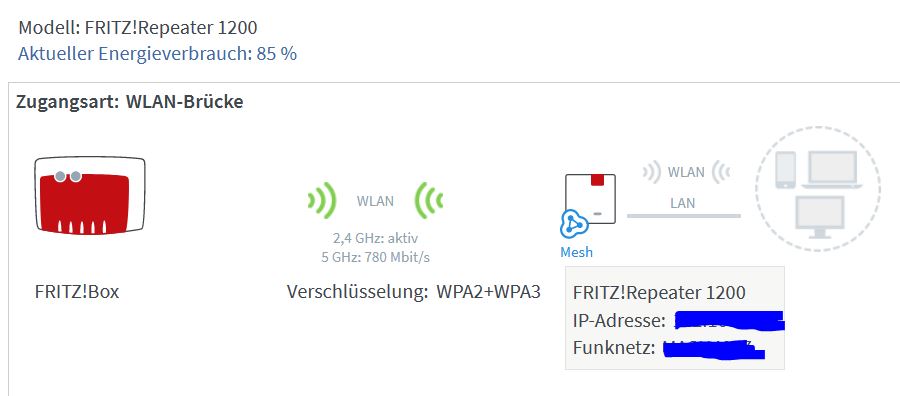

Hmm, schau mal:
Da steht WPA2+WPA3. Nur: Wie ändern?
In der Verschlüsselung steht nur WPA2
Ach so: Das war jetzt hier bei mir und nicht dort, wo das Problem auftritt. Aber Konfiguration wlan eigentlich gleich.
Diesen Bug habe ich schon an AVM gemeldet, solltest du auch machen damit die das mal ernst nehmen, wie man sieht geschieht es gegen den Willen des Users, und bringt nichts als Ärger!
die Umstellung auf normales WPA2 sollte dein Problem eigentlich lösen! :)
Ich habe inzwischen mein AVM 3000 verkabelt (seitdem tritt das Problem auch nicht mehr auf), weiß das deswegen nicht mehr hundertprozentig, wenn ich mich aber recht erinnere, dann konnte man im Repeater bei heimnetz Zugang auf einer blauen Schrift noch ein Menü aufklappen, dort konnte bzw musste ich das dann immer wieder (ca. wöchentlich) umändern!
Ich glaube das ging auch wenn einstellungsübernahme aktiv ist, ansonsten einfach einstellungsübernahme deaktivieren!
Edit: kannst ganz stark davon ausgehen dass es am anderen betroffenen Repeater genauso ist...
Ich hoffe das es mit dem nächsten Repeater Update endlich behoben wird, aber ich habe den Release wohl noch einmal ein Stück herausgezögert, beim AVM 3000 kann man wenn er mit Kabel verbunden ist, beim WLAN Band (5-ghz-I) für die unteren 5ghz Kanäle kein Kanal aussuchen, das Pulldown-Menü zeigt nichts anderes als Auto an! :lol:
Beim "Heimnetz-Zugang" kann ich das tatsächlich manuell ändern. Interessanter Hinweis. Werde ich mal testen.

Ja, Kacke ist. Der Repeater stellt sich VON ALLEINE wieder auf WPA2+WPA3. Was ist denn das für ein Mist???
Reaktionen: Engaged
Das stellt sich alleine wieder auf WPA2+WPA3 !
