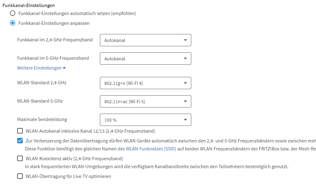

Schalte die WLAN Koexistenz ab. Dieser Automatismus wechselt im 2,4er Band automatisch zwischen 20 und 40MHz Bandbreite - je nach Auslastung. Jeder Wechsel bedingt allerdings einen Abbruch.
Reaktionen: z1ckZack
Hmm, okay, probiere ich.
@bender_ und den Rest lassen? Gleiche SSID für 2,4 und 5GHz? Kanalwahl automatisch?
Lass den Rest erstmal so. Eins nach dem anderen...
Also so
Wlan-koexistenz dürfte schon an sein, wenn die schreiben das er nur 20mhz nutzt!

So wie Du es in #46 eingestellt hast würde ich es zuerst ausprobieren. Sorge dafür, dass diese Einstellung auch auf allen Repeatern ankommt!
Hab den Haken doch schon rausgemacht, nun beobachte ich das mal eine Weile.

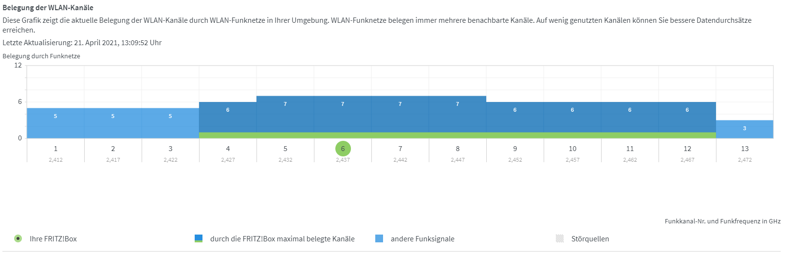

Die automatische Kanalbelegung ist auch grandios:
5GHz
2,4GHz
Die ist seit Wi-Fi 4 und neuer nicht mehr so wichtig, wie viele Dich glauben machen wollen. Es zählt wie viel Traffic auf diesen Kanälen stattfindet.

WLAN Koexistenz aus: 40mhz = mehr Störungen
WLAN Koexistenz an: 20mhz = weniger Störungen
Schau doch selber auf deinen Screenshot wie viele Kanäle dein 2,4ghz belegt, viel größere Fläche für die ganze Nachbar WLANs da ein zu streuen, mit WLAN Koexistenz belegt es viel weniger Kanäle, und das WLAN wird robuster.
Auf Kanal 1 mit WLAN Koexistenz an hättest du am wenigsten Überschneidungen, musst du nur hoffen dass du nicht ein Nachbar auf dem Kanal hast der das dauerhaft voll auslastet! :daumen:
Ich erklärs dir mal im Falle von WLAN Koexistenz an:
Fritzbox startet mit 40 MHz
Clients verbinden sich
Fritzbox findet zuviel WLANs im Frequenzbereich
Fritzbox beschließt 20MHz Bandbreite
Clients werden abgemeldet
Fritzbox trennt alle Verbindungen und ändert Kanalbreite
Clients verbinden sich neu
Dieses Spiel beginnt jedes mal von vorne wenn die Fritze meint, sie wolle die Kanalbreite ändern. Darauf hat man als Nutzer keinen Einfluss und es ist nirgends öffentlich dokumentiert nach welchen Kriterien die Fritze das entscheidet.
Lässt man die Koexistenz aus, macht die Fritze gar nix. Die Clients kloppen sich um Airtime. Die Mechanismen, die dieses "kloppen" regeln sind seit Wi-Fi 4 so gut, dass es keine Abbrüche dadurch gibt und in der Regel jeder Client faire Anteile an der Airtime bekommt. Diese Vorgänge sind im Standard öffentlich dokumentiert. Jeder Hersteller muss nach diesen Regeln spielen, damit sein Gerät eine Marktzulassung bekommt. Diese Regeln wurden und werden kontinuierlich mit jeder Ausgabe des Standards verbessert.
