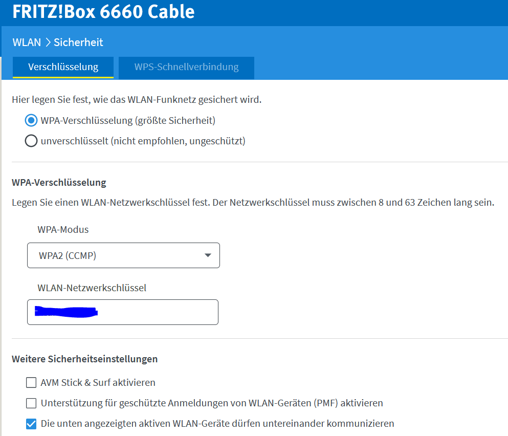

Auf Werkseinstellungen gesetzt, neu eingerichtet, ohne mesh - es bleibt bei WPA2.
Ins mesh aufgenommen - zack, WPA2+WPA3.

Ich denke nicht dass das Problem dadurch verursacht wird dass der Repeater mit WPA2 + WPA3 mit der FRITZ!Box verbunden ist. Interessanter ist eher ob die Clients sich an die Vorgabe WPA2 only halten.

Ja werkseinstellungen nützen nichts, aber das es ohne Mesh funktioniert, mit aber sofort aktiviert wird obwohl es in der Fritzbox anders lautet, diese Erkenntnis solltest du definitiv an AVM senden!jensxp schrieb:Auf Werkseinstellungen gesetzt, neu eingerichtet, ohne mesh - es bleibt bei WPA2.
Da dieses Problem ausschließlich im Repeater Modus und Mesh besteht, ist Kabel legen einzig sinnvolle Option, bis 100 Meter Kabel kannst du problemlos verlegen!

Stell mal WLAN in der Box um zb auf wpa3, mach einen Neustart, und stelle es dann noch mal auf WPA2, eventuell wird nur WPA2 angezeigt aber im Hintergrund läuft es halt fehlerhaft.
Ansonsten würde mir noch einfallen, bei betroffenen Geräten einmal die wlan verbindung komplett löschen, und neu einrichten.
