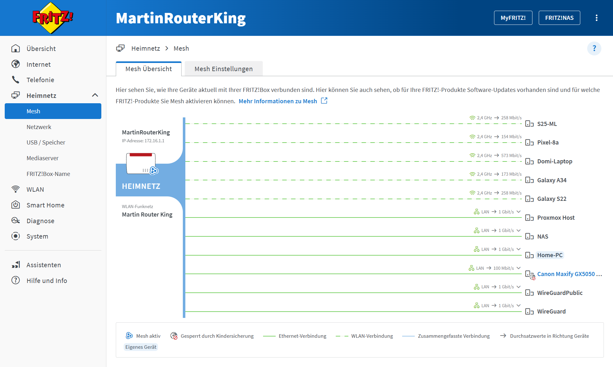

Bitte die „Mesh-Übersicht ← Heimnetz ← fritz.box“ als Screenshot idealerweise nicht von einem Smartphone oder Tablet sondern einem Computer aus posten.

Ich weiß nicht, was du dir erhoffst, aber Bild im Anhang.
