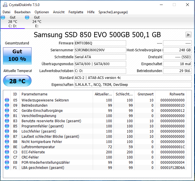

Hi alle zusammen,
ein Weilchen recherchier ich schon, komme aber auf kein passendes Ergebnis.
Mein Problem ist folgendes: Da SSDs anscheinend keine Geräusche machen sollten, bei mir aber welche auftreten, wollte ich fragen, ob es so etwas wie "Arbeitsgeräusche" gibt. Meine Audioaufnahmen erzeugen nur Rauschen, daher erläuter ich es ein wenig:
Ca. alle 2 Sekunden ertönt ein kurzes Schnarren/sanftes Kratzen. Genau lokalisieren kann ich es nicht. Falls es nicht die SSD ist, welche anderen Quellen für das Geräusch gibt es?
Es handelt sich um eine Samsung Evo 850 500gb, fabrikneu (ca. 1 Woche). Hier noch ein Bild von der CrystalDiskInfo:
Beste Grüße
Hast du eine Festplatte auf der die Partition E: liegt?
