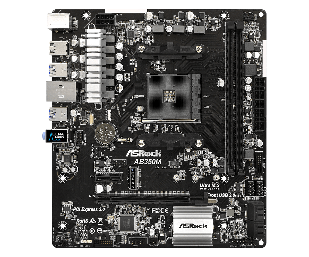

• 1 x PCI Express 2.0 x16 Slot (PCIE3: x4 mode)
Klarer Fall, die Karte steckt im falschen Slot. Steck die Karte in den ersten x16 Slot (PCIE2) und berichte ob die Auslastung sich gebessert hat.
Klarer Fall von ... falsch gelesen
Das Board hat 1 x PCIe 16 3.0
was du da schreibst ist die Anbindung von einer Ultra M2 SSD.
Hast recht er hat das gammelige AB350M bin vom Pro ausgegangen, mein Fehler.
Die GPU sollte aber dennoch ingame auf x16 gehen, nur ist der TE uns immernoch schuldig wann er die x4 Anbindung ausliest.
Krass.
Dann kann man die Karte ja gar nicht in den falschen Slot schieben^^
Aber ganz ehrlich .. ich bin dann auch zu faul jedes Board zu ergoogeln, dass genannt wird.
Dann steckt die entweder nicht richtig, oder Pins von der Karte oder dem Slot sind schmutzig/verbogen/defekt, oder die CPU hat keinen Kontakt zu den Pins im Sockel, die den Slot versorgen.
