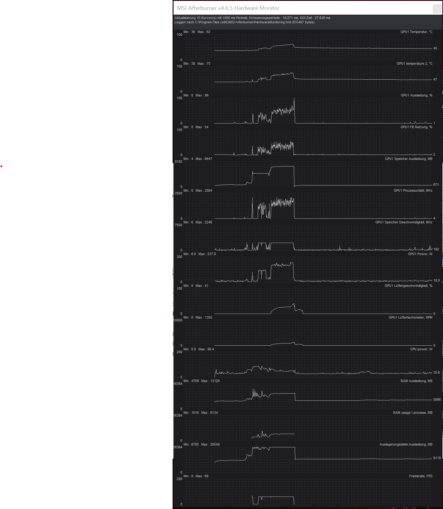

Hey Leute, ich hab mir grade den obenstehenden PC zusammengestellt und habe leider regelmäßig Treiber-Timeouts. Probiert habe ich es vorrangig mit Cyberpunk und 3DMark. Immer wenn die Belastung hochgeht bekomme ich nen Blackscreen und die Meldung vom AMD-Treiber. Ohne schnelle Fights ist Cyberpunk aber bei 60 fps in 4k auch schon gut 90 Minuten durchgelaufen. Auch Furmark läuft bei 4k durch und zeigt gute Ergebnisse.
Ich habe das Bios gefixt und resetted, Expo-Profil geprüft, Treiber neu installiert (auch einen älteren installiert). Auch ein registry-Fix (Disabling Multi-Plane Overlay) hab ich durchgeführt. Ich hatte die Grafikkarte ursprünglich auch mit nem PCIe-Y-Kabel angeschlossen, das hab ich behoben.
Ich hab auch den MSI-Afterburner mal mitlaufen lassen, habe ein Screenshot vom Log angehängt.

wenn das mit niedrigerem ramtakt nicht anständig läuft, hat die karte einen weg und du solltest sie umtauschen, nachdem du das problem in einem anderen rechner repliziert hast. die treiber timeouts in cyberpunk sind nicht normal. meine 6800XT schmeißt bei cyberpunk null fehler.
Danke für die schnelle Antwort. 😊
Hab's ausprobiert und es scheint zu funktionieren. Vielen Dank!
Sollte es doch noch zu Problemen kommen, melde ich mich wieder.
Edit: Cyberpunk lief gut. Habe dann 3DMark nochmal laufen lassen und wieder denselben Fehler gehabt. Spricht das dann tatsächlich für ne Macke der Grafikkarte?
Gibt's noch irgend ne Möglichkeit zu testen, ob die Grafikkarte tatsächlich nen Schlag hat? Ich hab nämlich keinen Austausch-PC zum testen. Und die Karte bekomme ich nicht mehr so günstig😅
