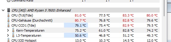

Nachdem ich alles auf Standard gesetzt habe, habe ich untenstehendeTemps bei der CPU feststellen können....
Außerdem habe ich den Treiber vom 21.8.2023 installiert (nur den Treiber, ohne AE). Ich werde jetzt wieder mit Cyberpunk testen..
