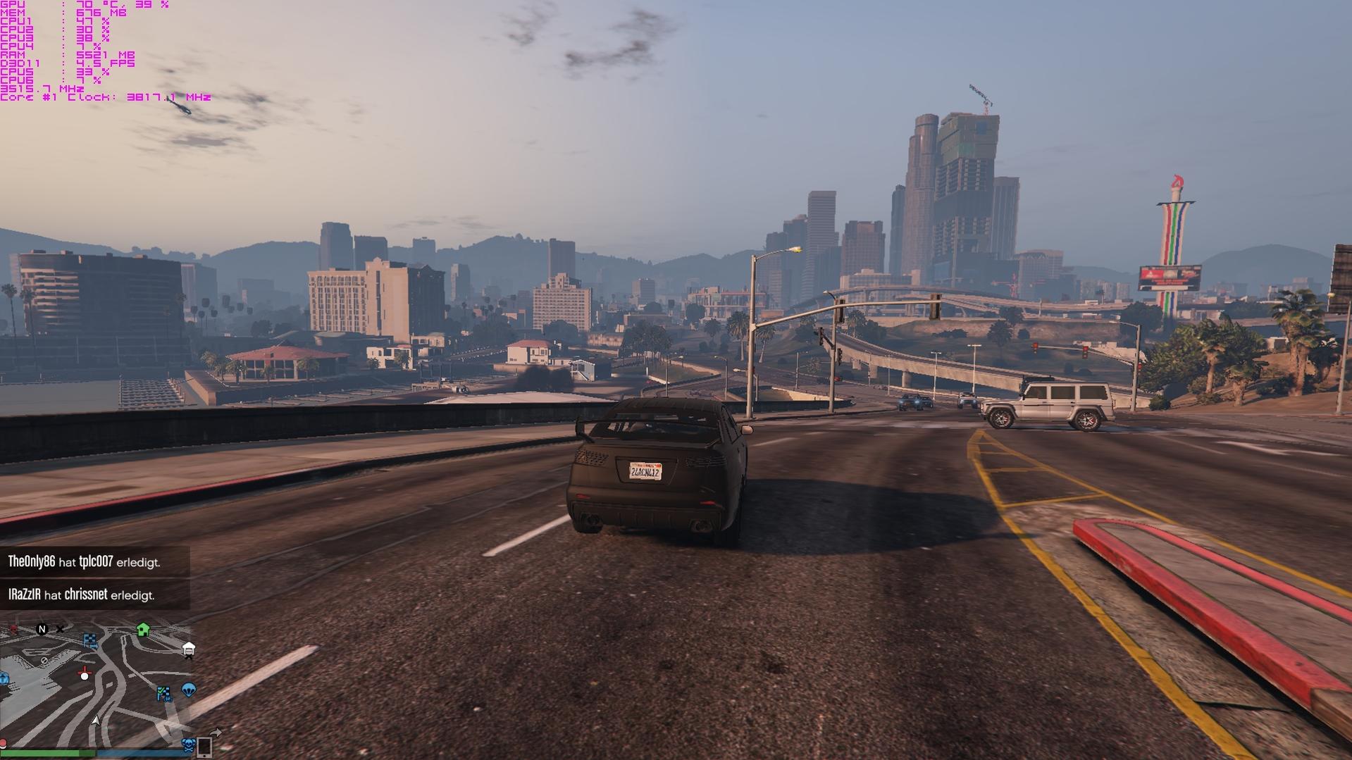

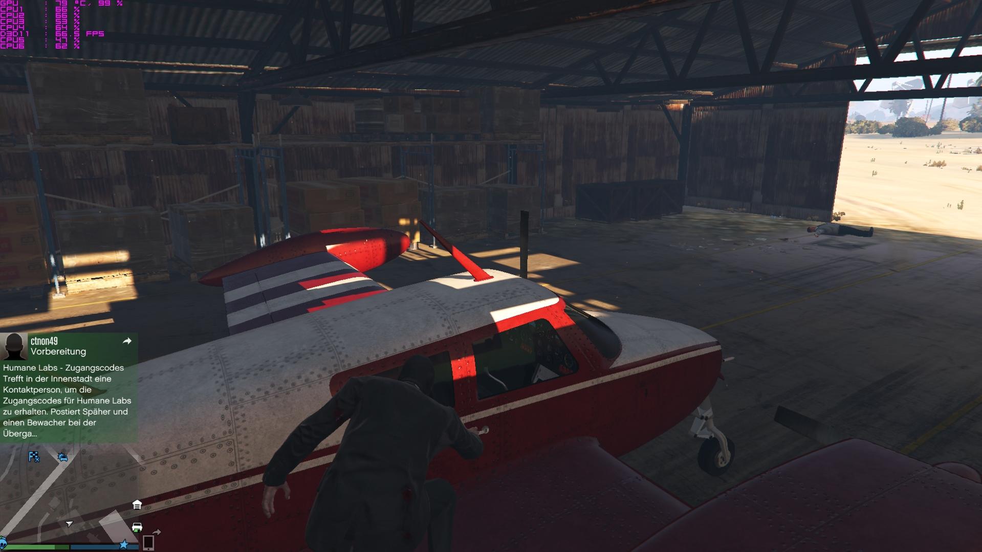

nach einer Weile GTA 5 zocken fängt (ca 45 min oder wenn ich es kurz minimiert habe) das Spiel an zu ruckeln und die Fps sinkt und schwankt sehr stark.
Dabei fällt mir auf das die GPU Auslastung komischerweiße fällt.
Hier mal 2 Bilder, das erste ist mit guten FPS und das zweite wenn es ruckelt und die FPS stark schwanken
Energieplan steht auf Höchstleistung und Alle Treiber sind Aktuell.
Weder die Cpu noch die Gpu tackten runter.

Und ich sehe auf Deinen Screens gar keinen CPU-Takt, sondern nur die Auslastung. Die ist ja an sich erst mal Aussagelos.

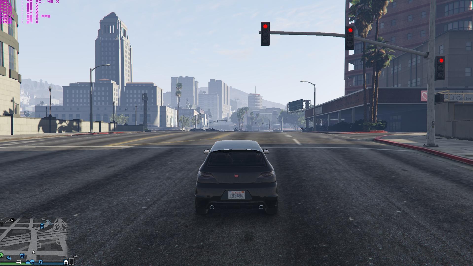

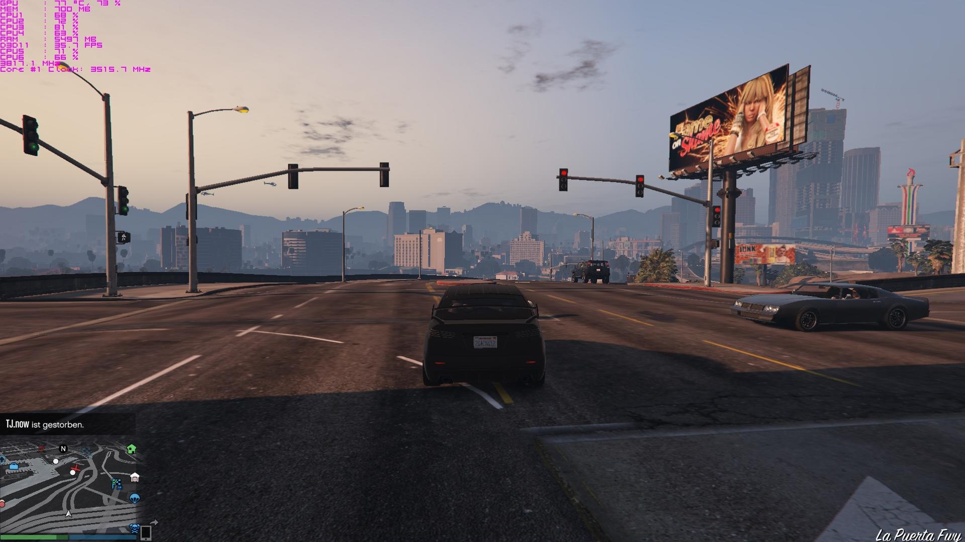

Hab zum Dienste der Fehlerfindung grade nochmal ne runde gespiel,solange bis das Problem wieder aufgetreten ist
Hier 2 Screenshots mit mehr Infos:
beide bilder sin in Ruckligen Phasen aufgenommen.
Die Graka-Auslastung bricht zusammen, das sieht man, steht ja auch in Deinem Start-Post.
Aber der Graka-Takt fehlt, bleibt der hoch oder bricht der auch zusammen?
Der Bleibt bei 800mhz konstant
