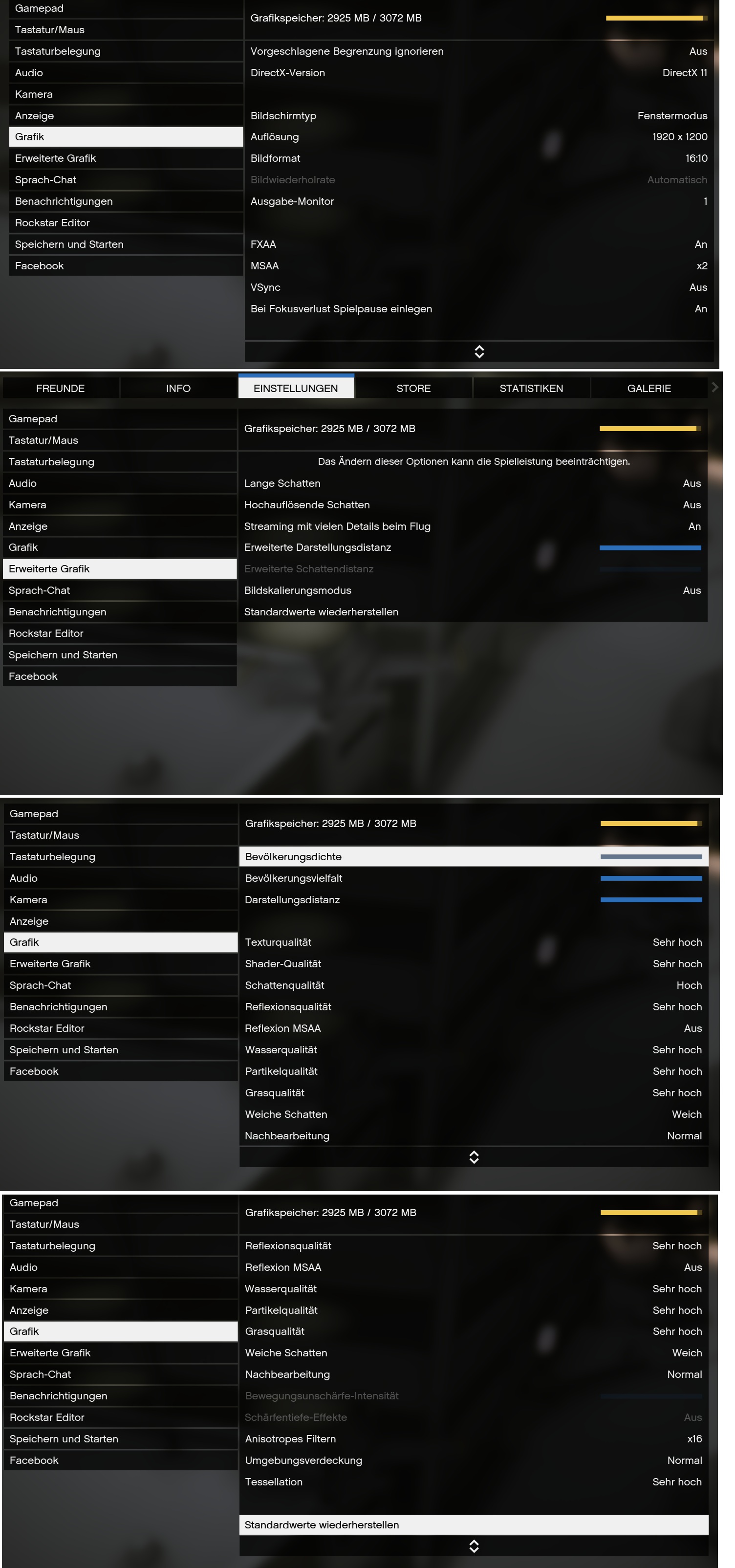

so ich hab jetzt grad mal selbst bei mir getestet, ich hab ne r9 280@1150mhz und nen i7 4770k@4,2ghz und windows7 das hier sind meine grafiksettings: grafik.jpg
wenn ich mit nem flugzeug bei nacht mit den ganzen schneeeffekten momentan dicht vom airport über die stadt fliege habe ich ca 40-60fps
im mittel 52fps. dabei ist meine cpu zu 57% und meine gpu 92% ausgelastet.
