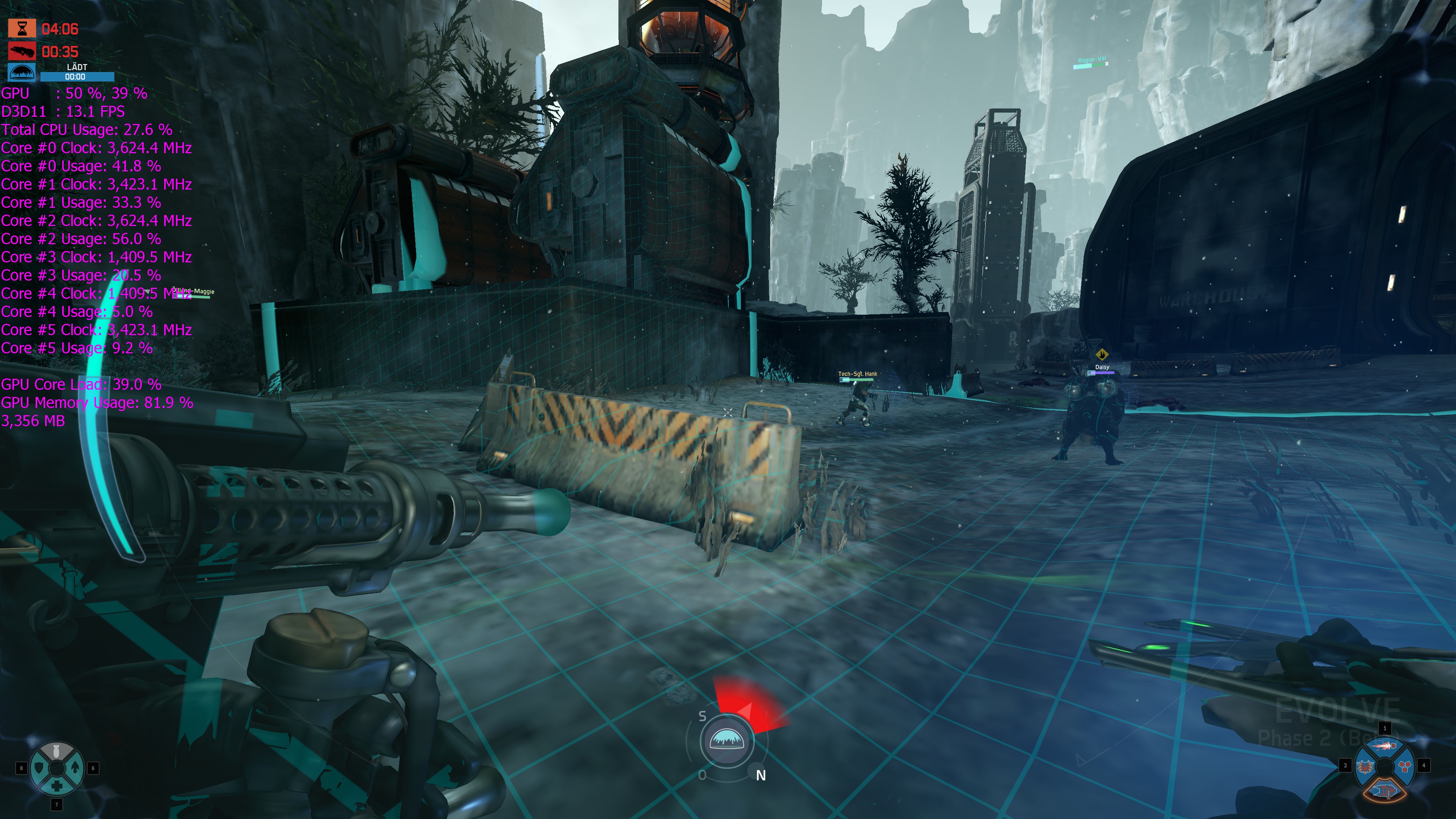

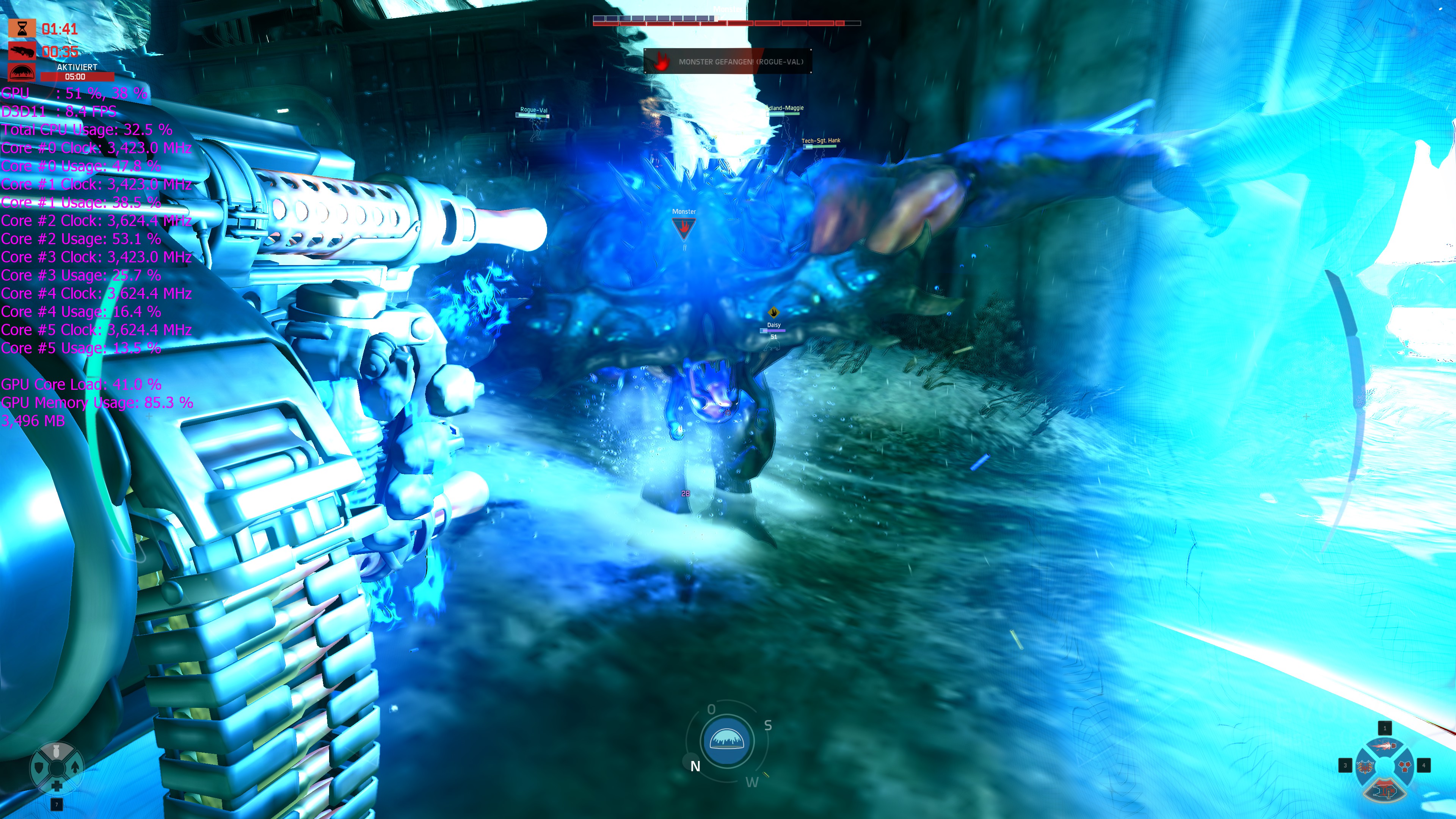

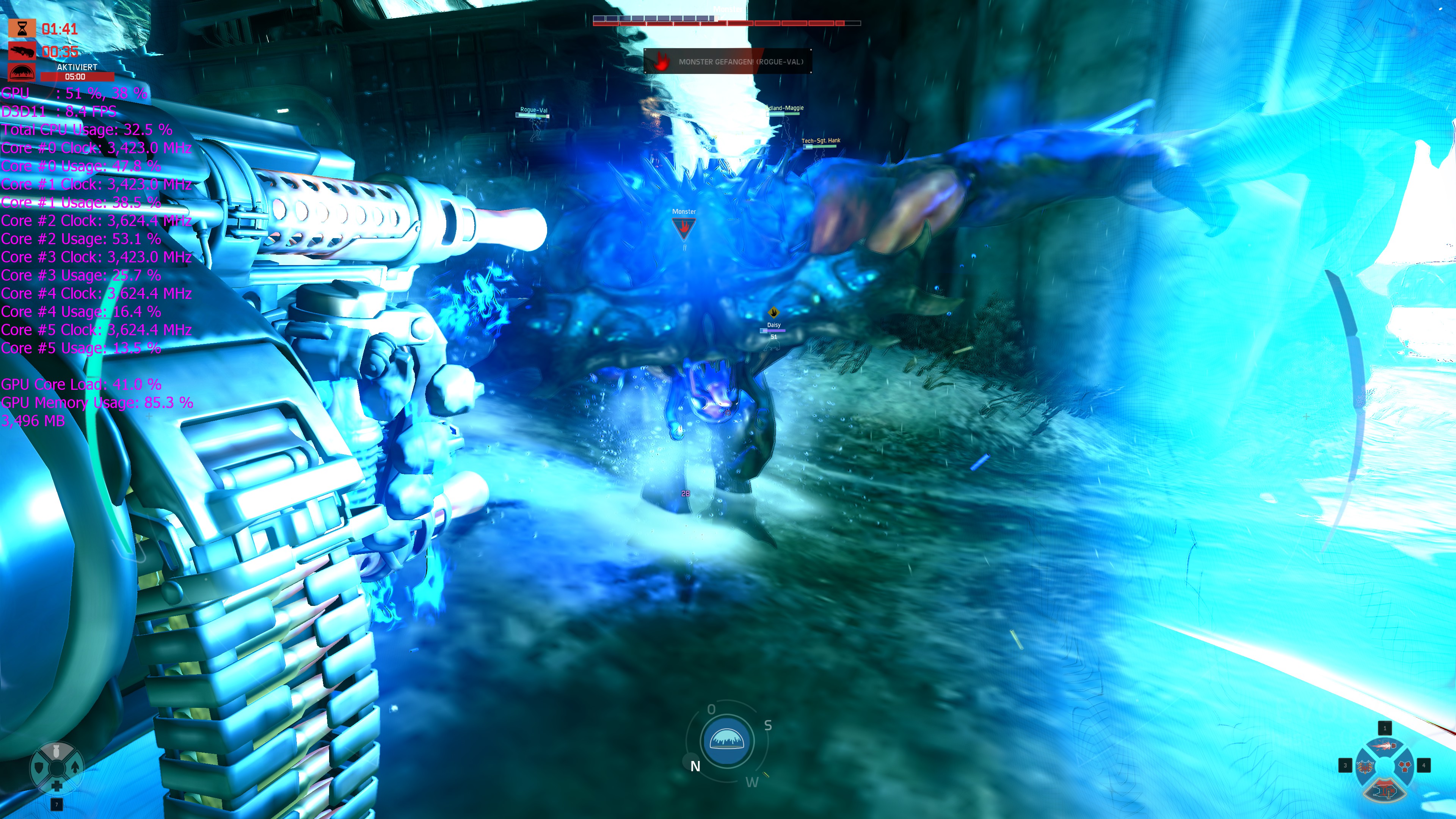

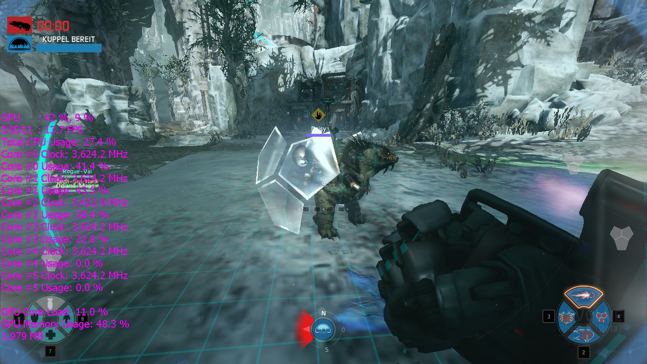

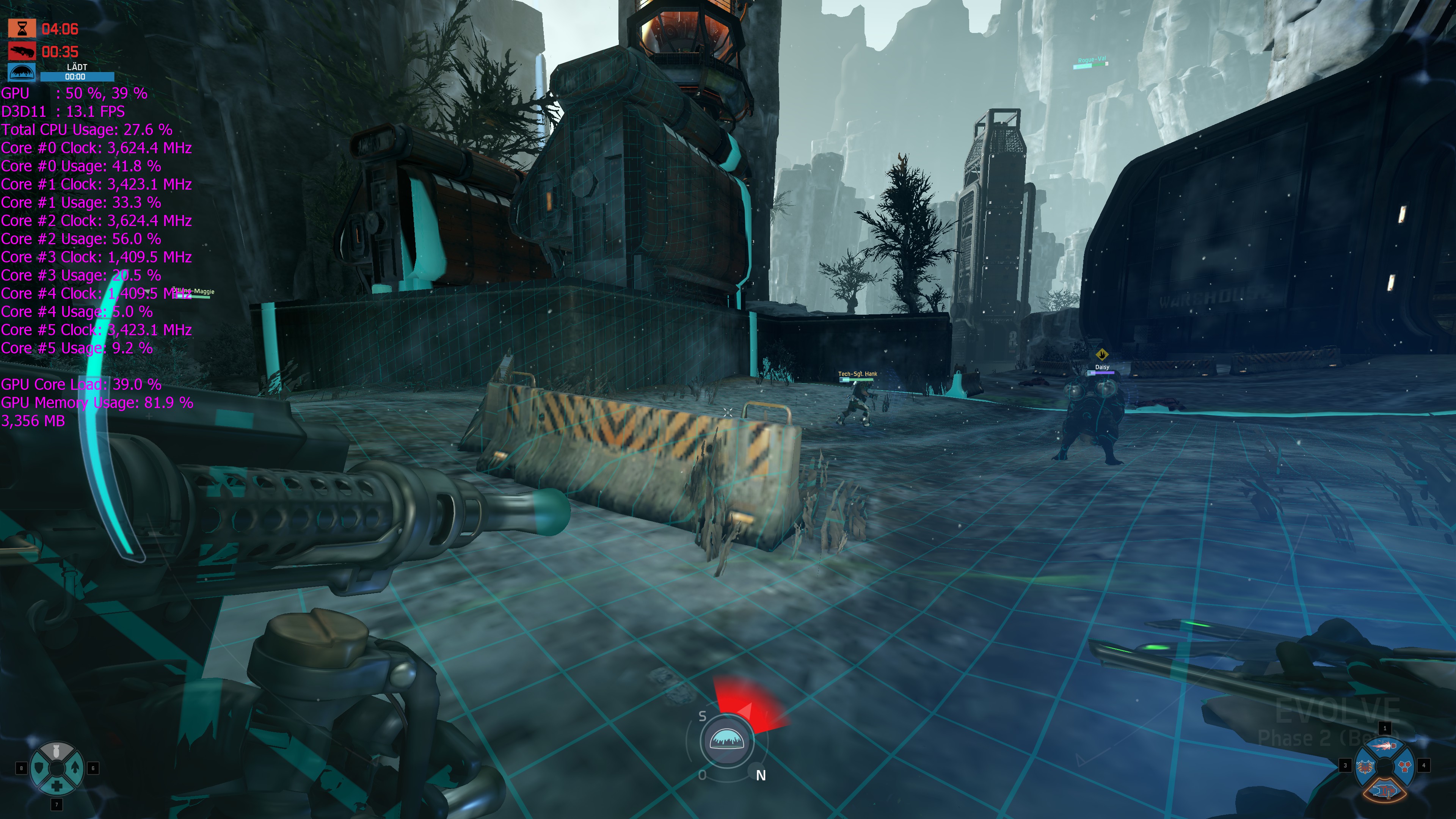

Ich habe mal ein Screenshot angehängt von Evolve..
Grafikeinstellungen waren alle auf das Niedrigste nur die Auflösung ist 4K (Nicht denken "boar 4K, dann stell doch Auflösung runter"... Selbst auf 1280x720 kommt das gleiche bei raus..)
Habe mit MSI Afterburner / Riva dingens mal paar Infos eingeblendet, denke davon passt es eigtl. Nichts ist auf 100% ausgelastet, das daher die Probleme kommen..

Da du eine 970 hast, und die Auslastung des RAMs der Grafikkarte ziemlich genau bei 3,5GB liegt, könnte es sein, dass du von den Nachteilen der Limitierung des Speichers betroffen bist. Sobald die restlichen 0,5GB genutzt werden, welche nur mit einem 32-Bit Interface angebunden sind, können extreme Performanceprobleme auftreten.
Sind denn bei einer niedrigen Auflösung immernoch 3,5GB voll?

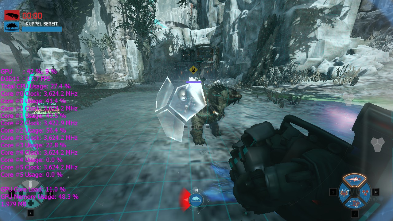

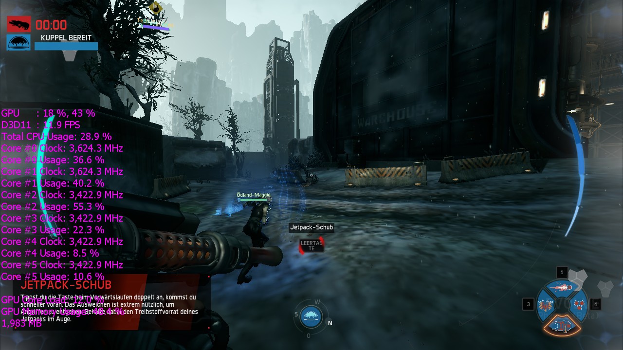

Also auf 1280x720 verbraucht sie wesentlich weniger VRAM (~1950MB), allerdings verbessern sich nicht die fps (Siehe Screenshots)
Coca_Cola schrieb:
Wie taktet den die CPU während den Spielen?
Du meinst doch sicher die MHz von den Kernen? Oder meinst du etwas anderes? Die MHz sind auf den Screenshots zu finden und laufen teils auf Boosttakt (3,6 GHz)

Finde nur die Zuordnung der SMT Module zu den logischen Kernen merkwürdig.
Core 1 und 5 mit demselben Takt, müsste also 1 der 3 Module sein? Im ersten Screenshot Kern 1 und 3?
Das sollte eigentlich nicht so sein.
Vielleicht gibts da Probleme mit der Threadverteilung.

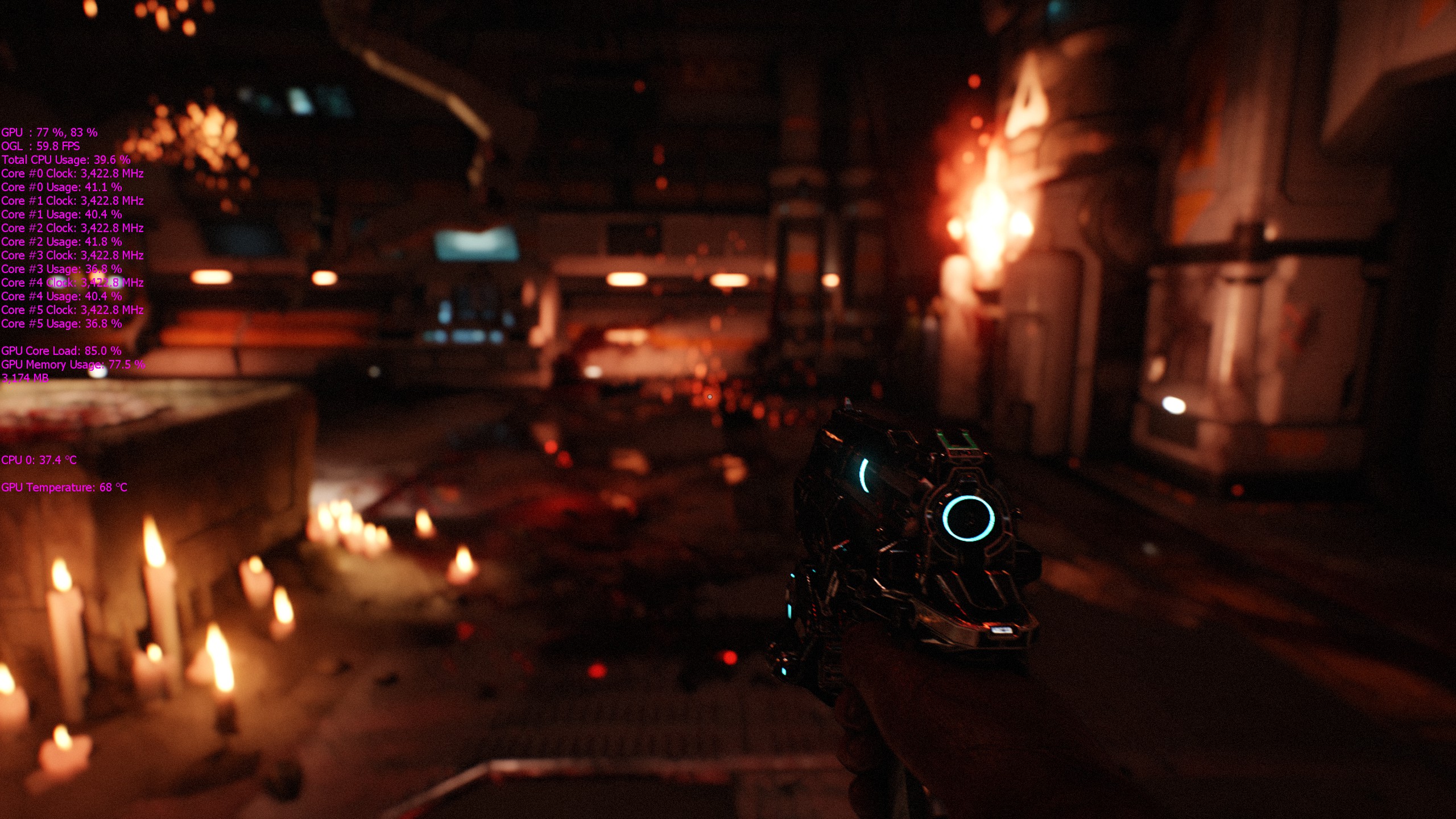

Also hab gerade mal Doom getestet.. da geht die Temperatur der GTX schon etwas höher, läuft auch mit 60fps (Auf das höchste was einzustellen geht + 2560x1440)
Aber seht am besten selbst im Screenshot...
Was mir da einfällt ist, das Doom bspw. ein OpenGL Spiel ist und Dirt sowie Evolve Direct3D.. Entweder rede ich gerade unsinn oder kann es darauf zurückzuführen sein?
Zumindest zeigt das rosa OSD vor den fps bei Doom "OGL" an und bei Evolve und Dirt "D3D11"

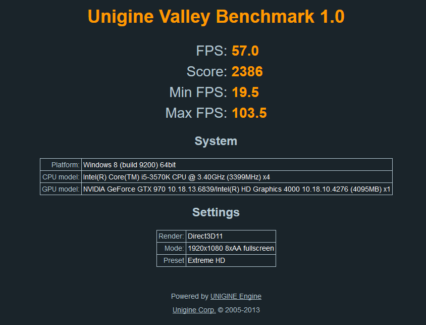

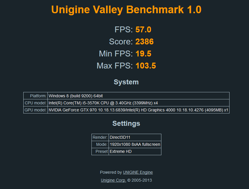

Mein Valley Benchmark von gerade eben @2560x1080:
Temp. GTX 970: 79/80 Grad @1418 MHz
OS ist nicht korrekt angegeben, genau wie die CPU ;) Ist Win 10 Pro, und der Prozessor läuft mit 4,3 GHz.
