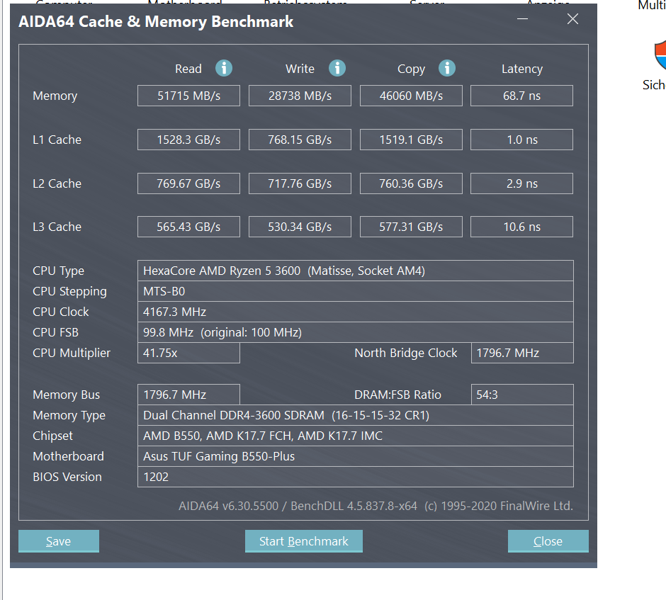

Guten Abend, ich habe ein Problem mit meinem neuen Arbeitsspeicher.
Ich habe mir den Crucial Ballistix RGB weiß DIMM Kit 16GB, DDR4-3600, CL16-18-18-38 Arbeitsspeicher gekauft und komme mit AIDA64 Benchmark nur auf einen "Write" wert von
28735 MB/s. :(
Im Allgemeinen bin ich mit den Memory-Werten nicht ganz zufrieden. Könnt Ihr mir ein paar Tipps geben woran es scheitert?
....ich hoffe die Informationen der Hardware reichen soweit aus. Das XMP Profil ist auch aktiviert...
Vielen Dank schon mal im Voraus :)
normal, meine trident z cl15-15-15-32@3600mhz kommen da auch nur auf knapp 29k MB/s ausserdem haben sich die werte von aida 6.25 zu 6.30 doch sehr verschoben, vorallerm beim kopierdurchsatz. da habe ich zur vorgängerversion statt 50k MB/s nur 46,1k MB/s. wie ich sehe läuft dein Bustakt auch nur auf 99,8 mhz, bestimmt zeigt er im bios 100mhz an^^. scheint wohl so ein typisches asus phänomen zu sein. laut ZENTimings ist mein memclock aber 1800mhz, k.a. was nun stimmt
Danke für den Hinweis mit der neuen Version 😀
Stammt ASrock auch von Asusu? 🙄
Alles gut, erst der 3900x/5900x hat die Werte die du erwartest.
Hier meine Werte, diese sind da identisch.
Reaktionen: Pango

Mulciber schrieb:
3600/2=1800 also alle in Ordnung
wo siehst du da nen memclock von 1800? der buss läuft auf 99,8mhz und der memtakt ist 1796,7mhz.
Und ja, genau diese fehlenden 3,3mhz würden die leistung pushen:D
Reaktionen: Pango
arvan schrieb:
Das ist normal und so gewollt von der Plattform bzw. vom Memory IC des Ryzen 7
https://www.igorslab.de/amd-aeusser...dbreite-zwischen-ryzen-r9-3900x-und-r7-3700x/
Super danke genau nach so einer erklärung habe ich gesucht 🥳

5600x/5800x haben 1 CCD
5900x/5950x haben 2 CCDs
Jedes CCD kann pro Zyklus und MHz des Infinity Fabric 16MB an Daten maximal übertragen.
1800 x 16 = 28800 MB maximale Bandbreite bei 1 CCD.
Steigt der IF Takt, steigt entsprechend auch der theoretisch maximale Wert.
2000 x 16 = 32000 MB
Dadurch kommen die unterschiedlichen Ergebnisse zustande, gerade zwischen 5800x und 5900x zb.
Reaktionen: SeniorY und Pango

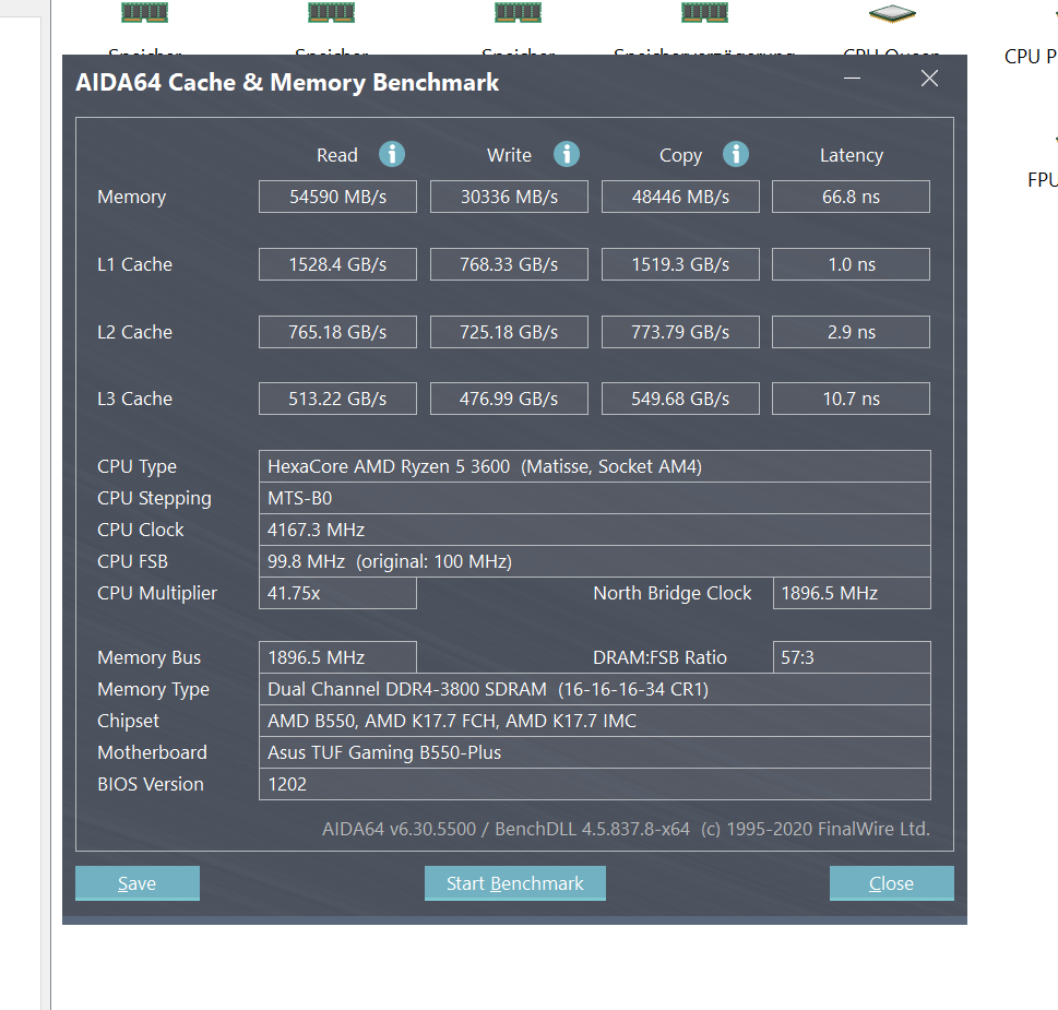

Pango schrieb:
Meint ihr es lohnt sich Overclocking bei dem RAM?
kannst es probieren. mein 3600 macht 1900 IF mit und mein ram läuft jetzt auf cl16-16-16-34-50-550-CR1T@3800mhz bei 1,4v ramspannung, ohne probleme.
Im UEFI nach SpreadSpectrum suchen und deaktivieren, dann werden die 99,8MHz zu 100MHz.
Ja. Die machen auch locker 3800 CL16 und mehr mit. 4000 CL16 hab ich schon stabil, die nächsten Stufen brauchen erst bessere Biose, sind aber dann kein Problem. ;)
