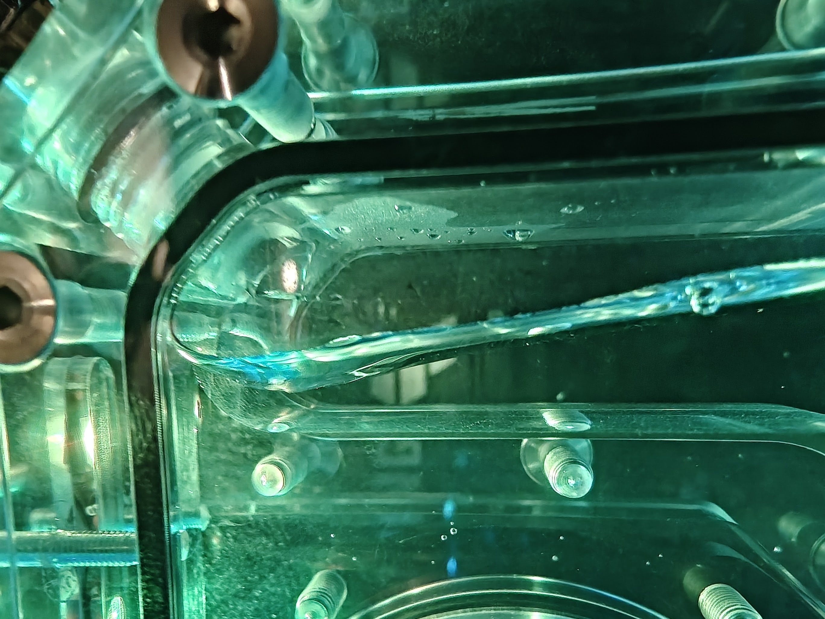

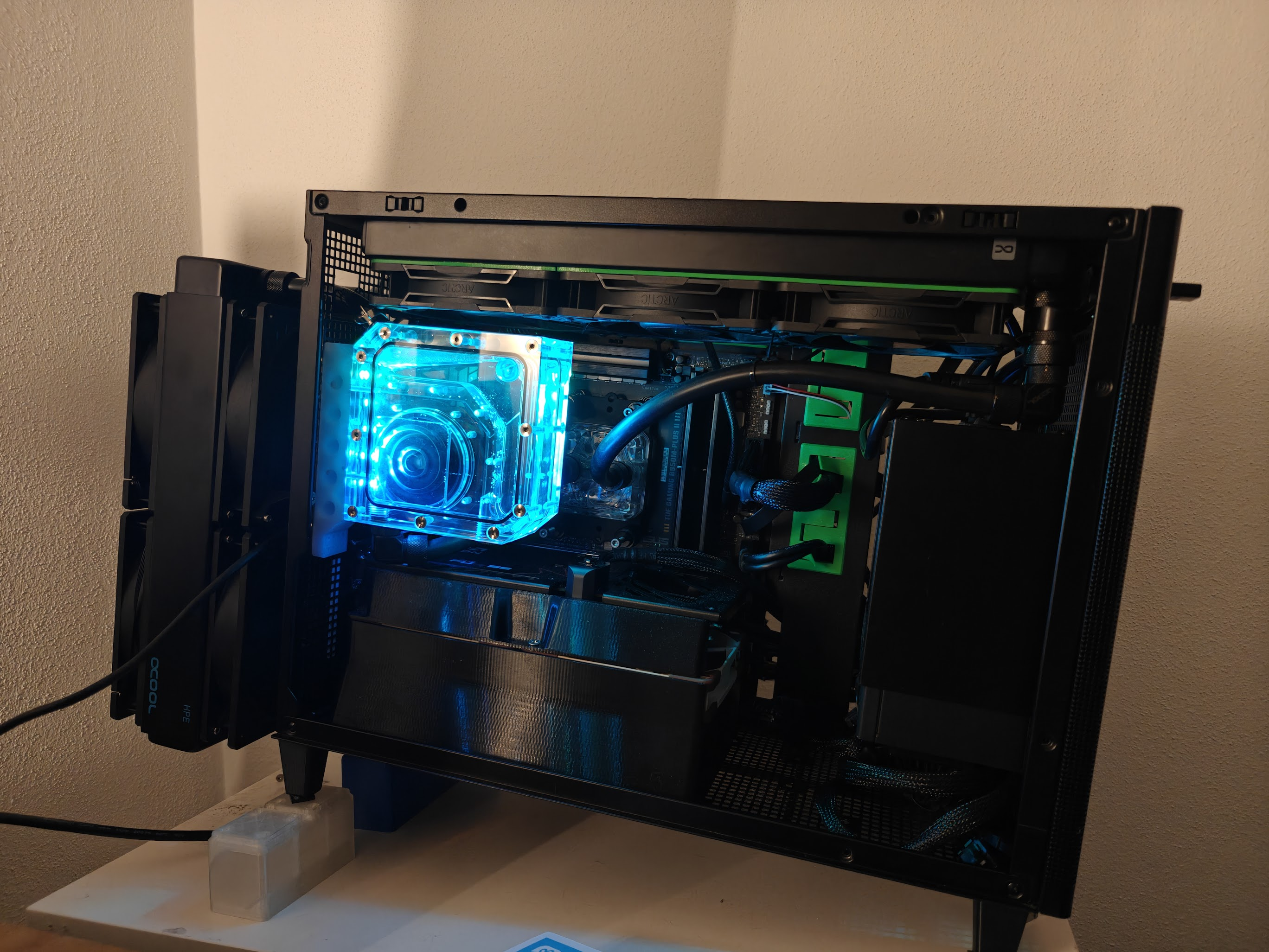

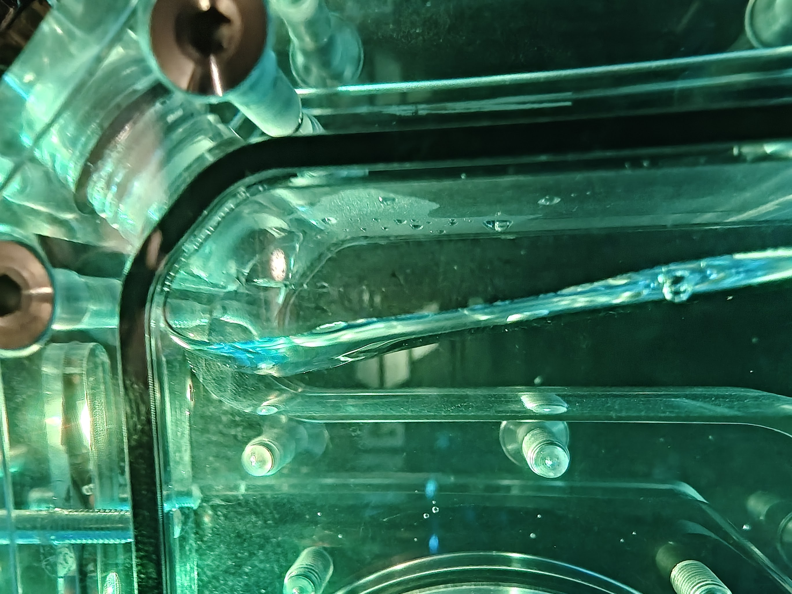

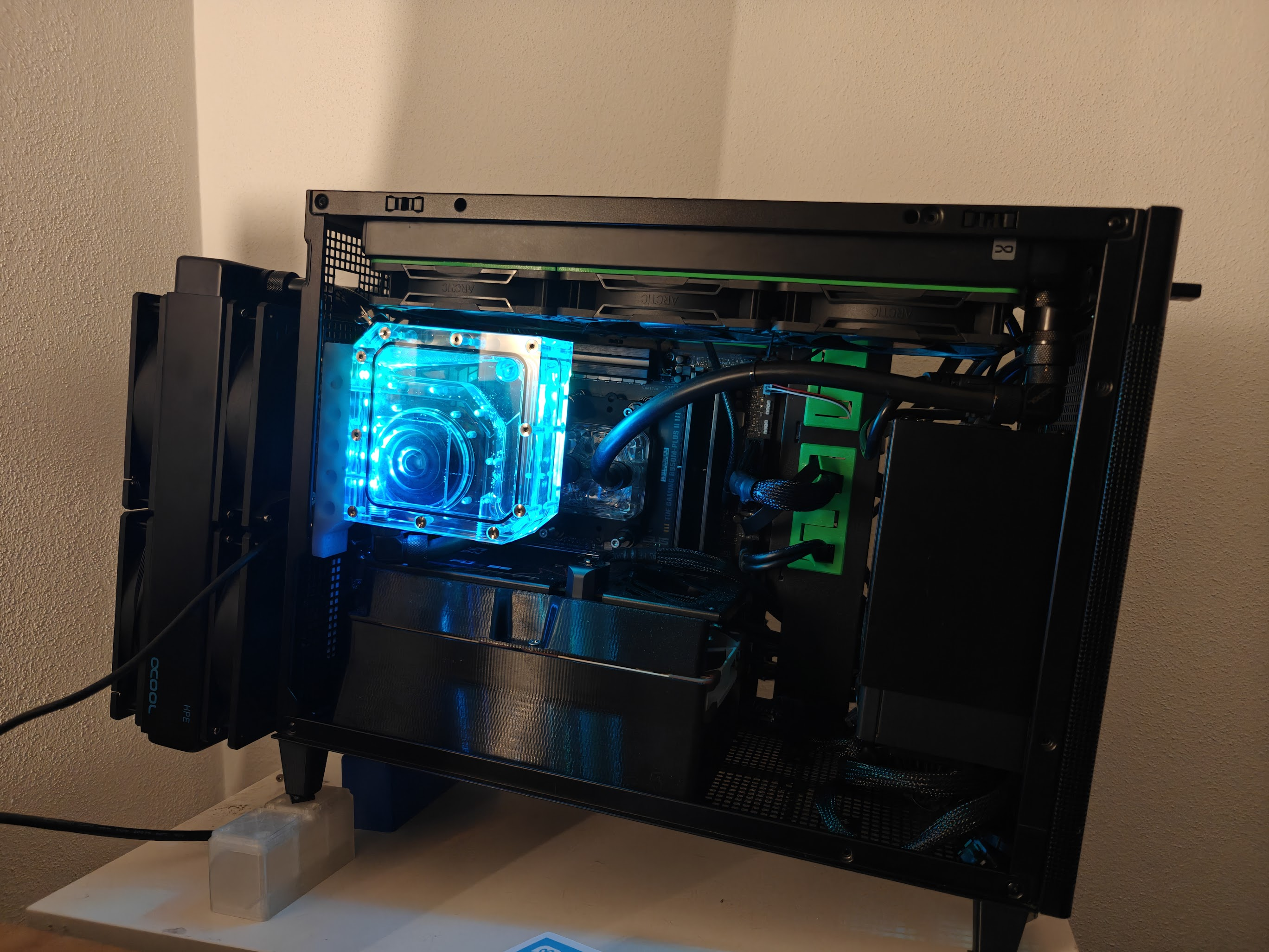

Servus zusammen,
ich habe heute meinen HPE-45 280mm verbaut. Ich hatte vorher einen XT30 angeschlossen. Aber seit dem hab ich extrem geringen Durchfluss obwohl der HPE ja 1,2x besseren Durchfluss haben soll.
Bilder habe ich angehangen. Aktuell läuft die Pumpe mit 3300 RPM weil die mir sonst zu laut ist.
Reihenfolge ist: AGB > CPU > 360 X-Flow > HPE-45 > AGB
So schief steht der aktuell damit ich das Wasser sehe was in den AGB fliest. Hab ich was falsch gemacht oder ist der Fluss so richtig?
Mit dem alten XT30 meine ich war da ein stärkerer Durchfluss.

5 Minuten lang hin und her bewegt, ab und zu die füllports geöffnet und Wasserstand überprüft und auch mal kopfüber betrieben. Hat alles nicht wirklich was gebracht.

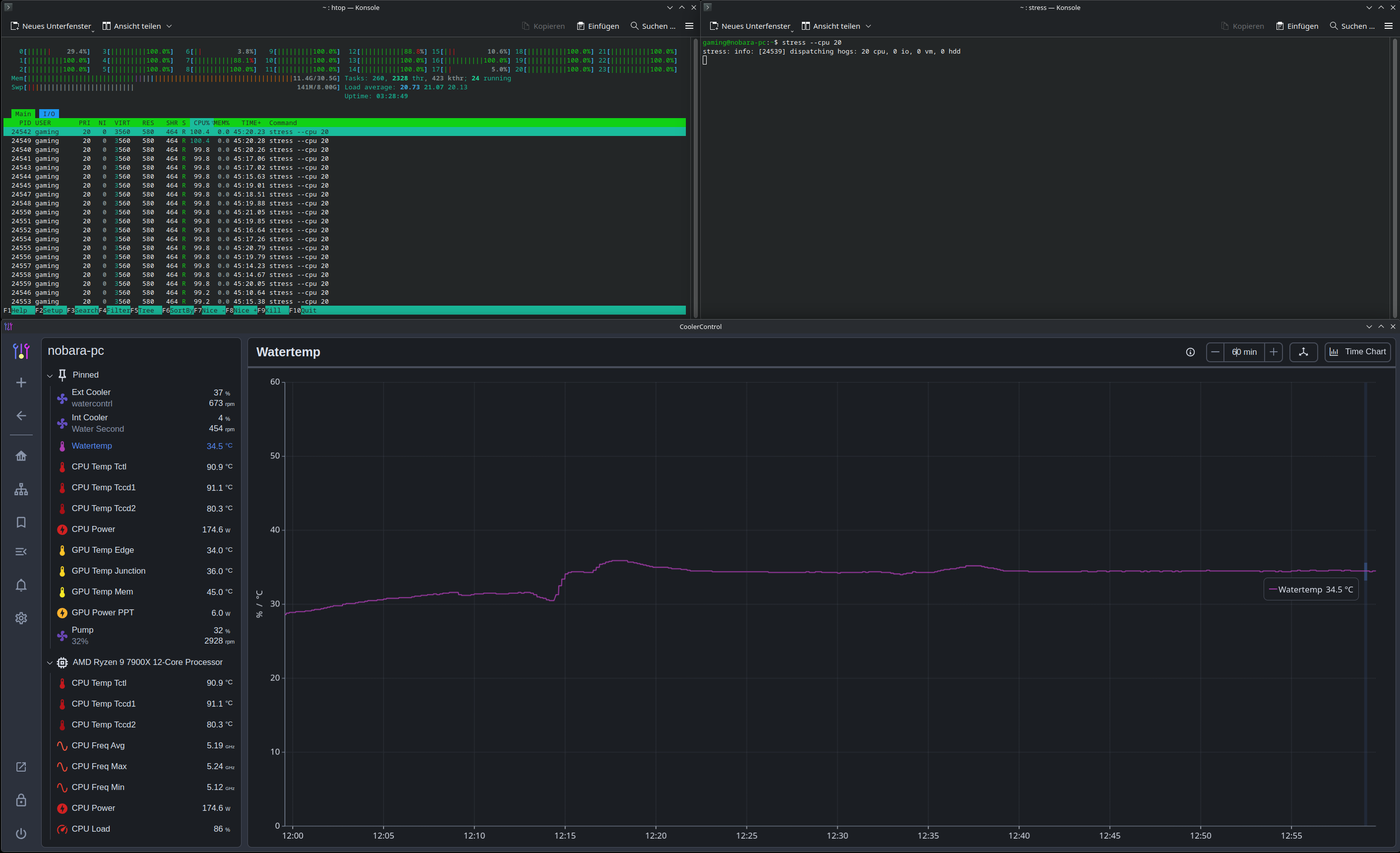

Aber besten mit furmark mal das Wasser erwärmen, pumpe Vollgas und zwischendurch schwenken und vorsichtig schütteln, damit sich die Luft löst.

Mach mal konkrete Aussagen, von vielen Grad ist hier die Rede? Starte einen Stresstest und berichte wie warm es wird. Sollte es wirklich Probleme im Durchfluss geben, wirst du es an der Temperatur deutlich erkennen.
Aktuell ist dein Befund völlig nichtssagend.
Ciero
Ok der unterschied ist jetzt wirklich nur gering. ich hatte vorher cpu power von 185-190w im Schnitt aber das könnte ja vielleicht auch sein das sich der CPU block beim Arbeiten leicht verschoben hat oder +- RPM. Wenn der Fluss wirklich gestört wäre wären das ja mehr als 10-15w oder?
