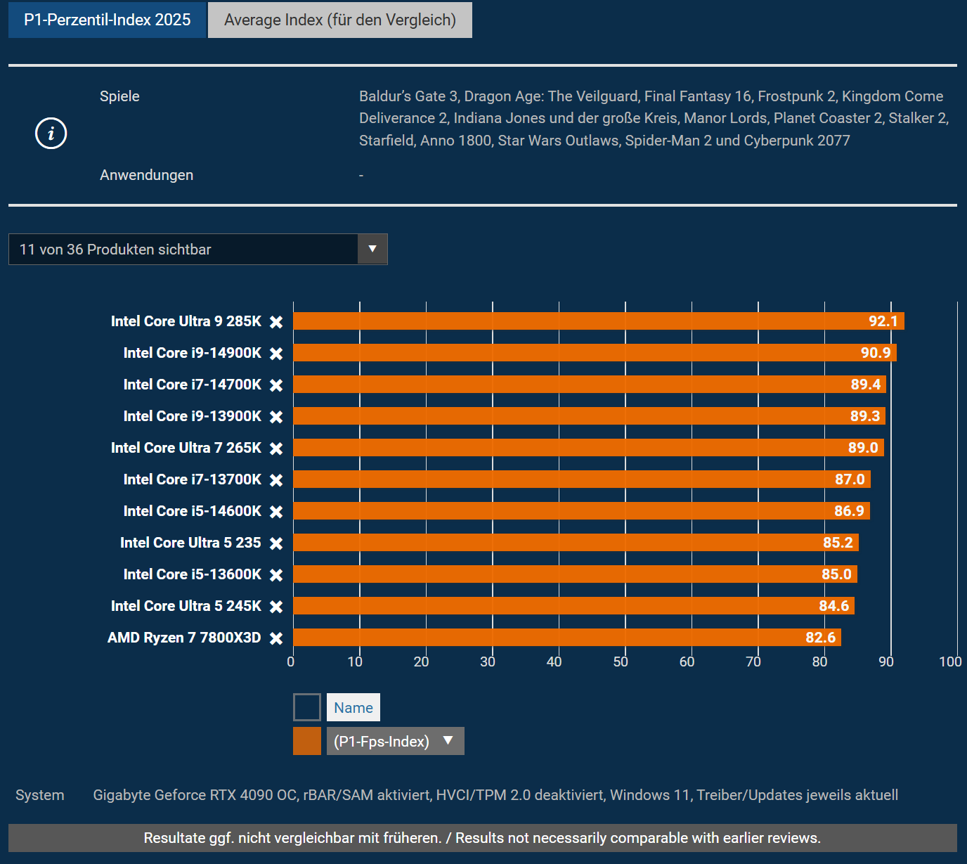

@JumpingCat 9800X3D ist Stand 2025 okay, aber nicht Zukunftssicher wenn ich sehe das ich 100% CPU Last in SC habe.
7800X3D finde ich sehr schwach auf der Brust.
Siehe PCGH 1% percentil Test.
Da liefen die Games mit schwächeren Intels besser, einfach weil Stumpf mehr Kerne.
Reaktionen: NIGHTFIL

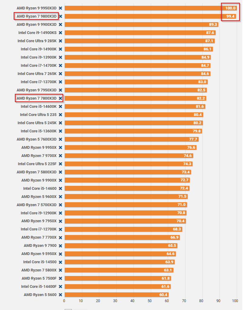

@Nighteye : Du hast vergessen die Quelle anzugeben. Aber nun gut.
  • Du hast im Diagramm alle CPUs nach dem 7800X3D schlechter als der 7800X3D ausgeblendet. Framing.
  • Wo sind denn die CPUs die über 99 Punkte in diesem Benchmark bekommen? Die wurden auch von dir aktiv ausblendet. Framing.
Der 7800X3D ist 2.5 Jahre alt, der liegt natürlich nicht auf Platz 1 sondern sogar noch im oberen drittel.
Quelle: https://www.pcgameshardware.de/CPU-...ing-Index-schnellstes-Bild-Vergleich-1476315/
Reaktionen: Michael vdMaas, Slim.Shady und LamaMitHut
