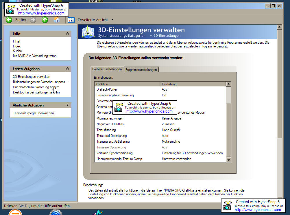

Wie schaltet man den Vsync richtig ein?? :freak:
im nVidia-Treiber
Vertikale Synchronisierung
