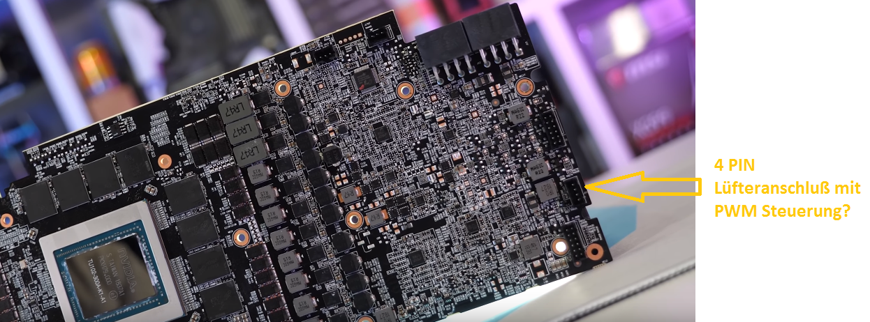

Lässt sich da jeder beliebige 4PIN (PWM) Lüfter anschließen?
790879
Im Forum habe ich gesehen das noch andere den Versuch gestartet hatten, jedoch noch keiner bei einer RTX 2080TI.

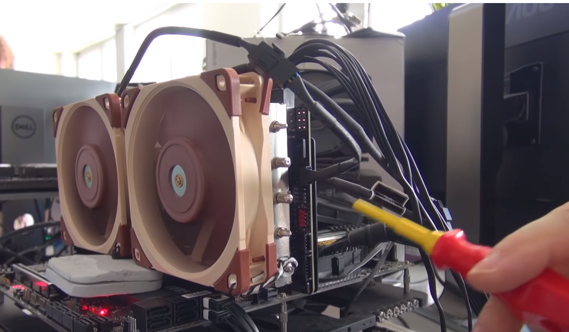

Sä ähnlich hätte ich das dann gerne bei mir:
790881
Quelle:
2 120´er bringen aufjedenfall etwas, vorallem weil die anderen Komponenten auf dem Board mehr Luft ab kriegen.
Für den Lüfter Anschluss am PCB brauchst du einen Adapter, habe meine Eloops deswegen ans Board gehängt.
Und über eine Befestigungsmöglichkeit musst du halt nachdenken Kabelbinder, Lüfterklammern anfertigen etc.

Ok, am Mainboard hätte ich noch Anschlüsse frei um dort die Lüfter anzuschließen. Spricht was dagegen die Lüfter direkt an die Grafikkarte zu hängen, außer das man einen Verteiler benötigt?
Werde mich da mal ran wagen, hab noch 2 be quiet! Silent Wings 2 140mm Lüfter, die sollten erstmal reichen oder? 60€ für die Noctua könnte ich mir dann vielleicht sparen :confused_alt:
Wäre eigentlich sogar praktischer weil du dann die Lüfterkurve spezifischer einstellen kannst (GPU TempSensor).

Mit einem Adapter kann man die Lüfter direkt an der Grafikkarte anschließen und steuern - hat problemlos geklappt. https://www.amazon.de/gp/product/B005ZKZEQA/ref=ppx_yo_dt_b_search_asin_title?ie=UTF8&psc=1
Ich würde die lüfter nicht über die Grafikarte mit Strom versorgen das geht glaube ich aufs power Target und man verschenkt dadurch wieder Leistung.
Gibt's dafür eine Quelle, oder ist das nur eine Vermutung? Konnte diesbezüglich nichts ergooglen und habe noch nie etwas davon gehört. Wäre ja ein traumhaft einfacher Trick, höhere Taktraten zu erreichen.
Ansonsten würde ich nämlich sagen, dass sich sich die Nachrüstlüfter wesentlich besser direkt über die GPU regeln lassen, statt über das Board mit SpeedFan oder Ähnlichem.

Mach Ruhig. Hatte meine 1080 mit 2 Noctua 95mm betrieben mit nem y graka adapter.
Auf der 2080ti wirds auch nur helfen.
P.S. 2 solcher Noctua Lüfter ziehen so wenig Strom das das sowieso keine relevanz bezüglich deines Powertargets hätte. Bei den A12 reden wir von max. 1,28W. Das heißt dann irgendwo bei 100% RPM mit Toleranz (Und ggf. anlaufstrom)
Reaktionen: Zitterrochen
Warum hat MSi dann ein Sticker übern Schraubenkopf?
Hab den Morpheus II und meine ASUS hat sogar richtige PWM-Anschlüsse.
Würde aber ein Y-PWM-Adapterkabel nehmen, den Lüfter am Mainboard Befestigen und über ne Software steuern. So wie ich das mal gelesen habe kann der Lüfter, sofern er am PCB hängt auch ordentlich am Powertarget knabbern und dadurch den Boost bremsen. Ghetto-Mod hat Linus in nem Video auch mal mit meiner 1080 Strix gemacht und das hat einiges gebracht.

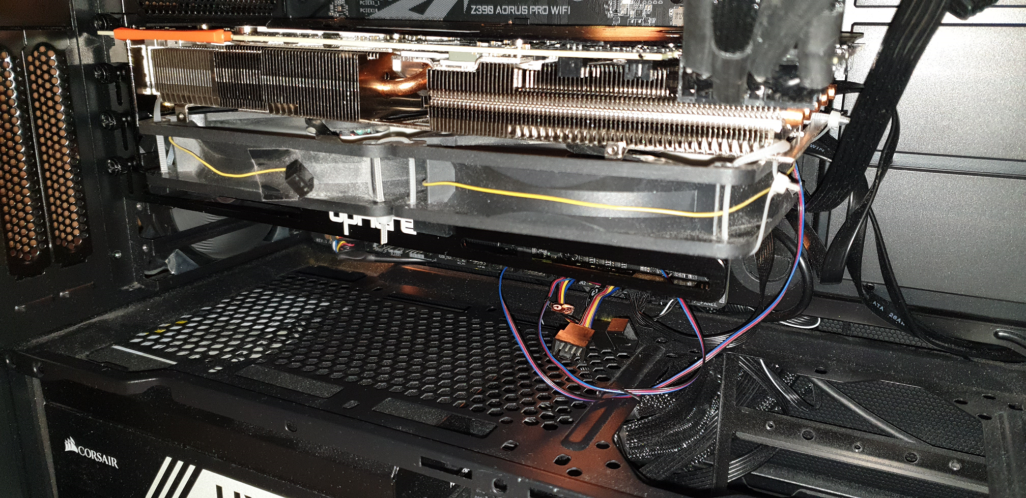

Puh, das war heute Abend aber ziemlich.. wie soll ich sagen nervenaufreibend? :D
Die Lüfter abmontieren ging gerade so, da war kein mm mehr Platz um die Stecker abziehen zu können. 1mm weniger und ich hätte den ganzen Kühlkörper anschrauben dürfen (+ WLP ersetzten usw.)
Naja, es ging und als erstes habe ich meine BeQuiet Silent Shadow Wings 2 / 120mm / 1100 rpm installiert. Das Ergebniss war erschreckend, statt max 82 Grad hatte ich 85 Grad und es wäre vermutlich noch höher gegangen, hätte ich den 3D Mark Stresstest nicht beendet.
791267
Ok, leicht ernüchtert habe ich meine Artic Kühler rausgewühlt und entstaubt, ich hatte noch im Hinterkopf das die etwas mehr Umdrehungen schaften und dafür nicht ganz so leise sind, gesagt getan und siehe da, nur noch 76 Grad im 3D Mark Time Spy Stresstest. OleOle.

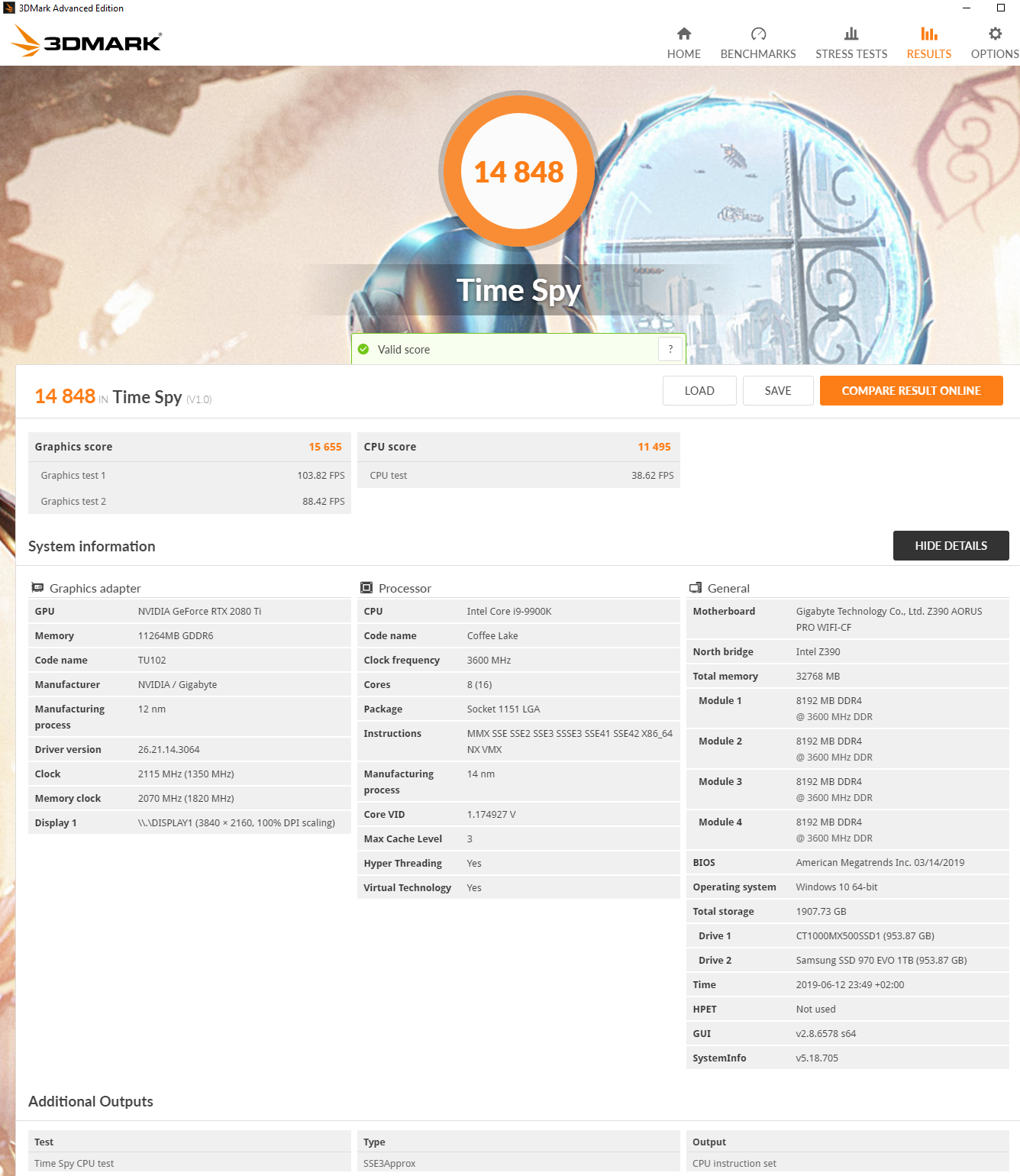

Mit etwas mehr OC habe ich dann mal den 3D Mark durchlaufen lassen (366 Watt Powerlimit / +110 Basistakt und max Voltage. / Afterburner sowie + 1000 Mhz Speicher)
791272
Graphics score von 15655 ist denke ich ganz ok, hätte ich meine CPU/Ram übertaktet, wäre sicherlich im Gesamtscore noch etwas mehr möglich gewesen.
