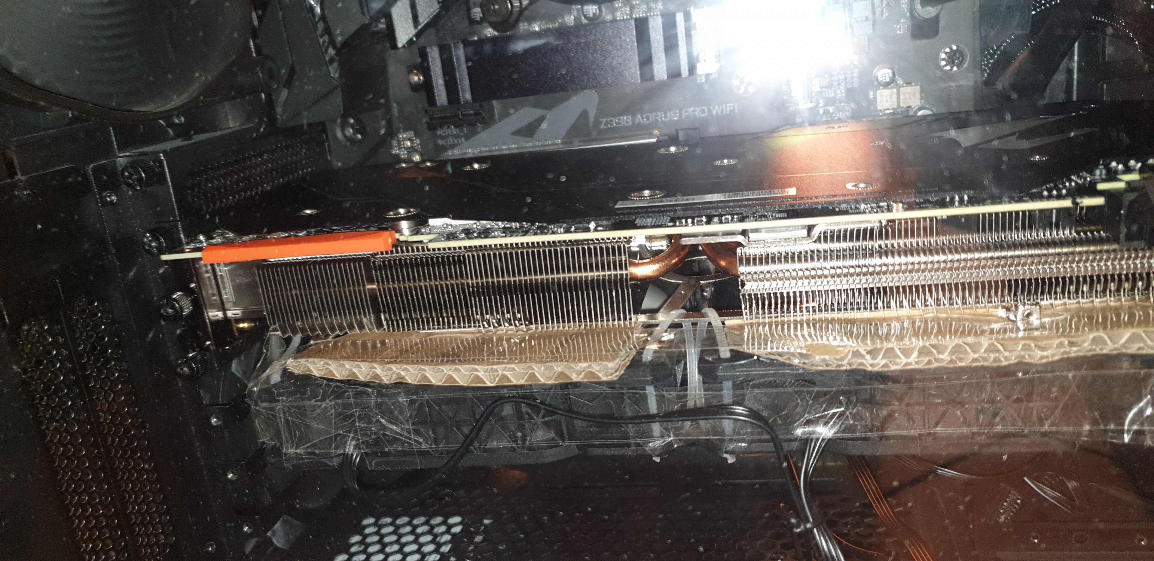

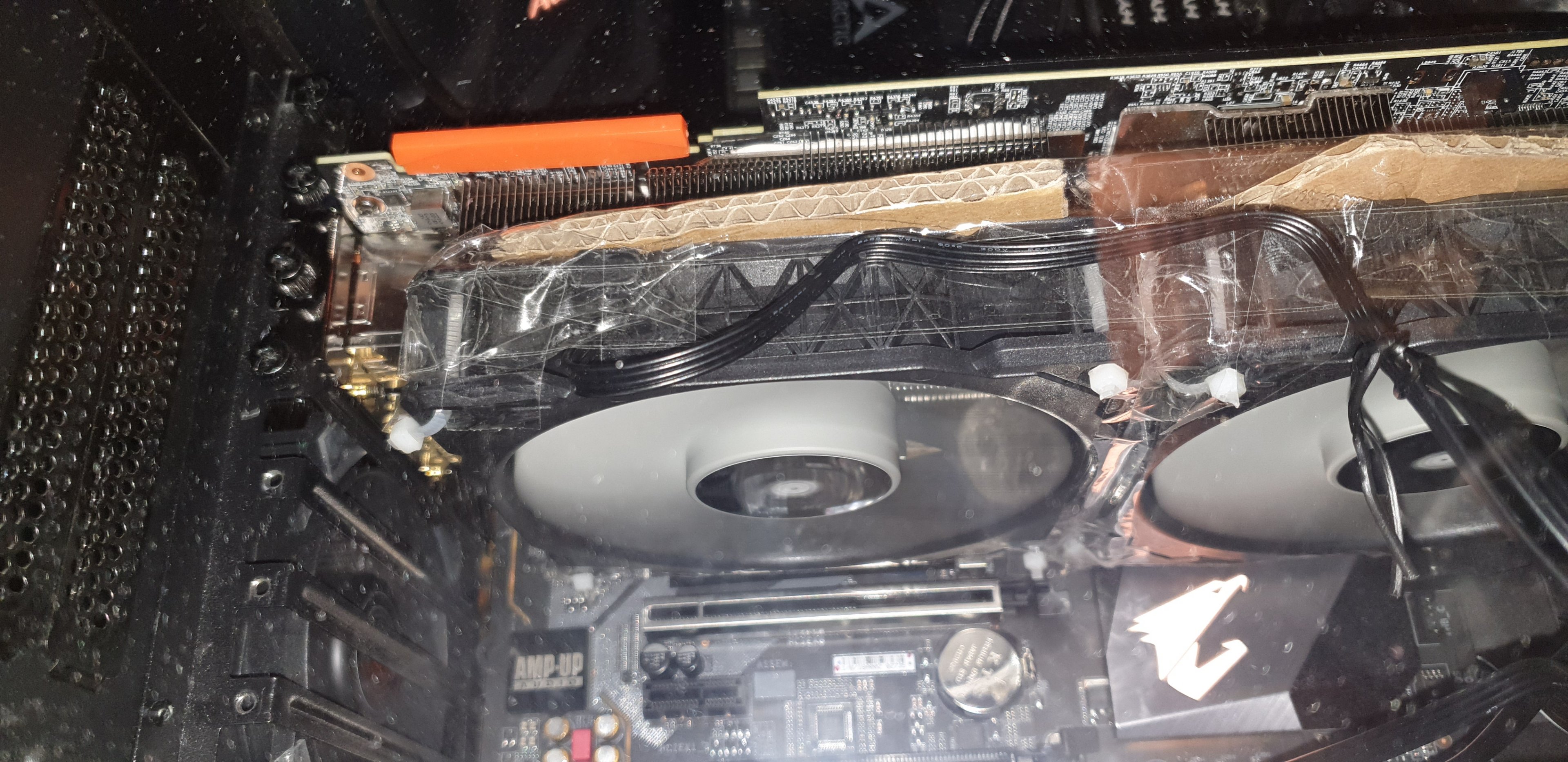

Wie versprochen das Update. Ich hab die neuen Lüfter installiert und auch sorgfältig mit Pappe und Tesa abgeklebt, damit der Luftstrom ordentlich durch die Rillen geht. Bei geschlossenem Gehäuse und 100% Lüfterstärke habe ich beim 3D Mark TimeSpy Stresstest mit etwas OC (115% Powerlimit ca. 1980-2020 Dauertakt /+1100 Speicher) maximal 71 Grad gehabt, meistens eher zwischen 69 und 70 Grad hin und her gesprungen.
Hab die Lüfter jetzt auf 80% gestellt, mal sehen wie das dann ist (noch keine Zeit für den Stresstest heute Abend gehabt), aber selbst unter Vollast sind die Lüfter zwar hörbar, aber zumindest für mich nicht unerträglich. (Die Gigabyte Lüfter hatten ab +90% Lüfterstärke auch so einen anderen Klang bekommen der definitiv mehr genervt hatte)
791769
791770
Deine handwerklichen Ausführungen bilden einen raffinierten Kontrast zu diesem technischem Umfeld. :daumen:

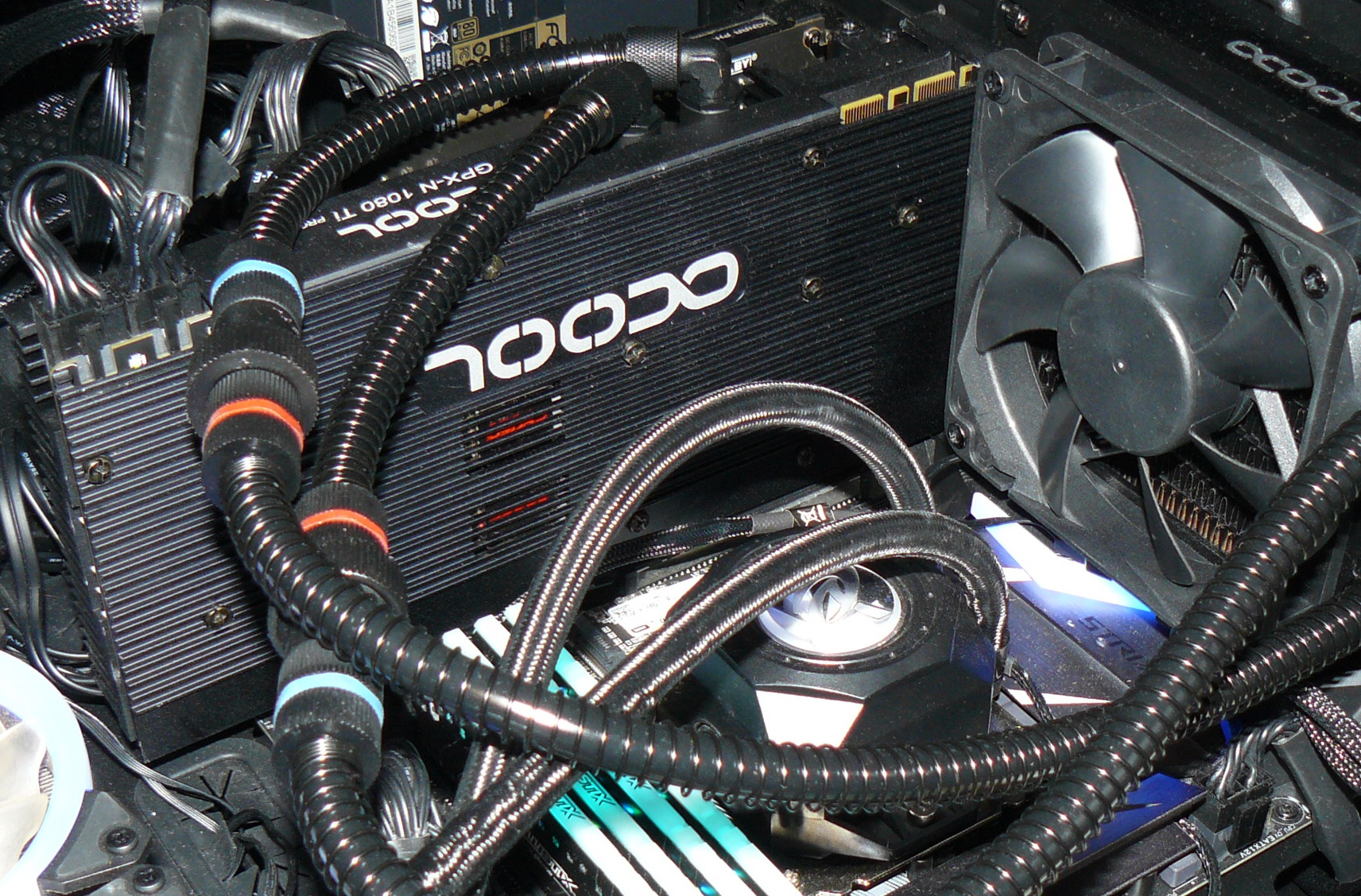

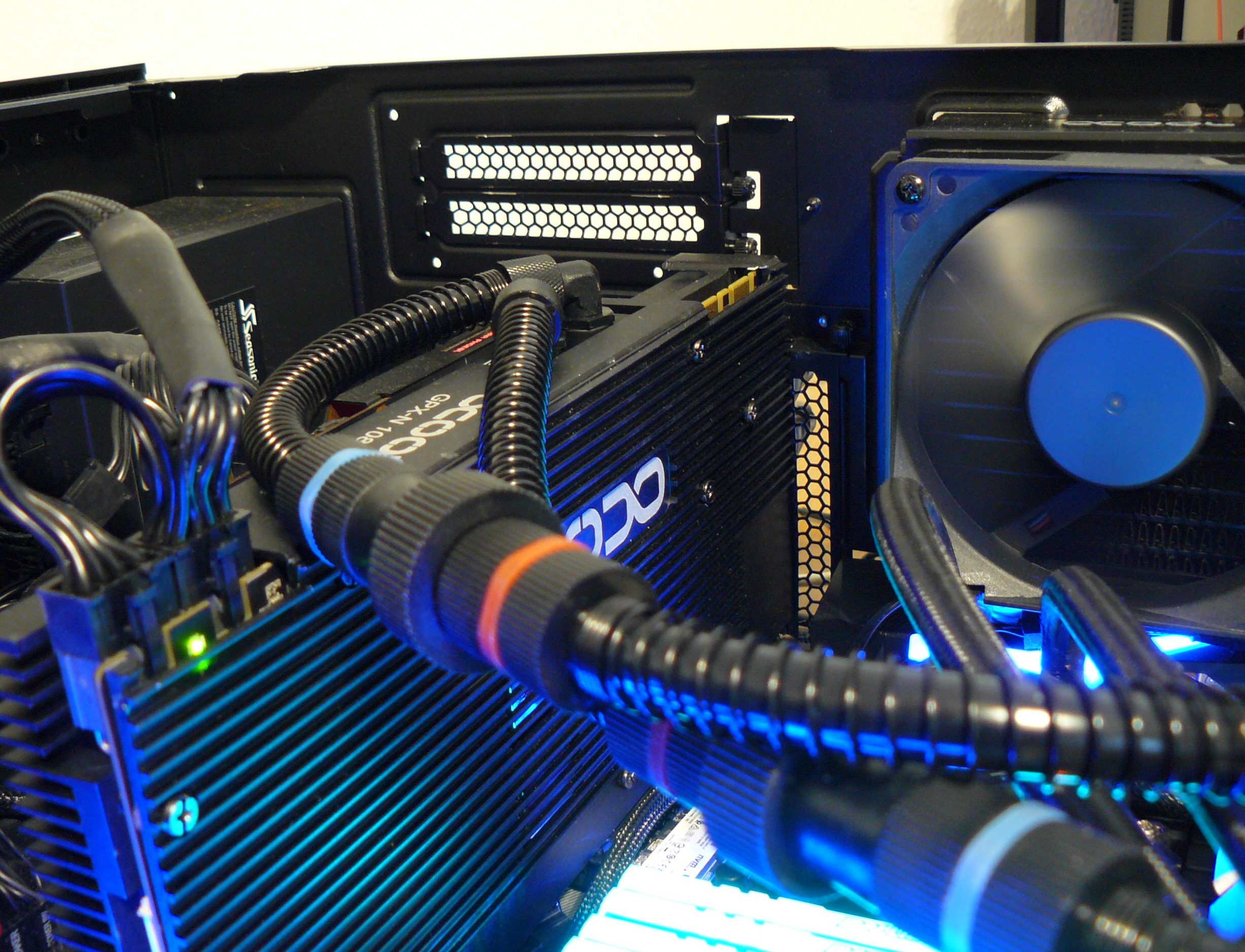

Wenn ich mir das ansehe, bleibe ich bei meiner grundsätzlichen Meinung zu den Ghetto-Mods. Optisch ein Scheißhaufen und die Effizienz minimal besser als ne Karte mit optimierten Customdesign mit der entsprechenden Lüfterkühlung.
Bau auf das Teil ne AIO Wakü von alphacool und hab Ruhe.
Meine 1080Ti mit dem alphaMöbel drauf hat beim Timespy bis an die Grenze hochgefahren max 48°C.
Das sieht echt schlimm aus. Aber solange es funzt :D
@oemmes mimimi :p 2 lüfter kosten 25€, fertig :D
Und minimal ists eigentlich nicht. Deutlich leiser und niedrigere Temps :-/
Hatte über die Nacht mal mit 80% Lüfterstärke den 3D Mark Stresstest laufen lassen, Maximum waren 72 Grad und ich hatte das Powerlimit um 10% erhöht. Lt. Igors gestrigen Video hab ich eh bereits etwas mehr power, da die RGX Beleuchtung & Lüfter nicht mehr an der GPU angeschlossen sind. Das sind immer noch mind. 10 Grad weniger wie mit der Werkskühlung und jetzt auch wieder leiser. Bin soweit zufrieden, aber ja, optisch ist es nicht der Hingucker, aber es schaut eh außer mir keiner in unter den Schreibtisch. Meine Frau interessiert sich für den PC eh nur soviel wie, einschalten und soll funktionieren (für Onlineshopping, Steuer usw.)
