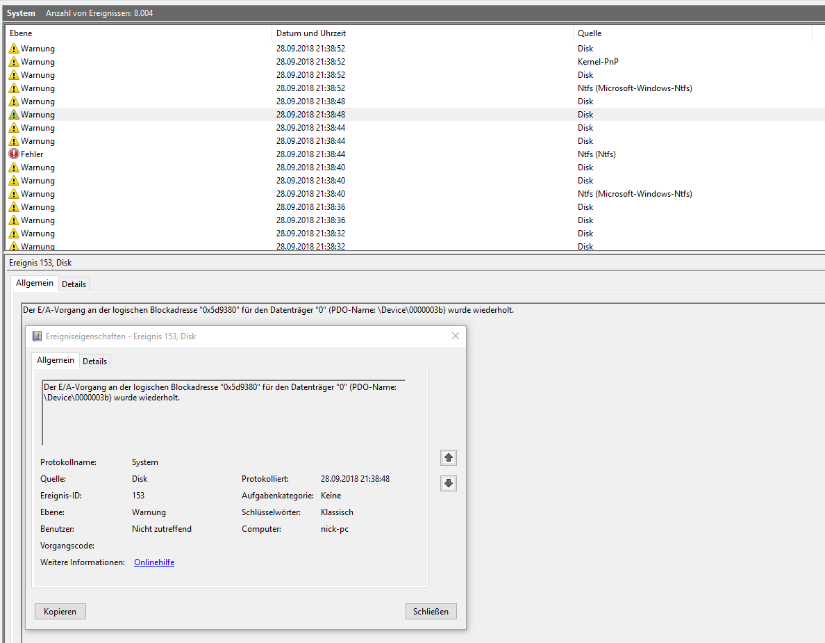

Gibt die SSD langsam den Geist auf?
Ja :'(
Ist ja schauderlich, wo soll da blos der Fehler sitzen ?

Alle Jahre wieder - das Problem tritt wieder auf :(
Ich hab die SSD mittlerweile abgeklemmt, weil das echt nervt - es tritt zwar seltener auf, aber ist dennoch genauso nervig. Und das, obwohl die SSD nicht mehr hinter dem Mainboardtray montiert war.

Sofern der Rohwert vom Attribut C7 noch 0 ist, gibt es keinen Grund das SATA Datenkabel zu tauschen.
Ganz ehrlich: Von Tools wie "H2testw" halte ich nichts - die machen nicht mehr, als die Lebensdauer der SSD zu verringern. Zumal es sich 100%ig um eine originale Samsung SSD handelt (gekauft vor etwa zwei Jahren bei Mindfactory).
Wenn die Lebensdauer durch das einmalige Testen mit h2testw spürbar verkürzt wird, hat man sowieso schon die falsche SSD gekauft. Bei einer SSD sollte h2testw nicht nötig sein, weil deren Controller eigentlich in der Lage sein sollten Fehler selbst zu vermeiden oder wenigstens zu erkennen. Außerdem sollte man beachten, dass h2testw bei RAM Fehlern dann auch Fehler ausgeben kann, man muss da also aufpassen woher der Fehler wirklich kommt, wenn das System kein ECC RAM hat.
Bei Dir könnte das Problem die für einen RYZEN sehr scharfe RAM Einstellung sein, wenn die @3466 stimmen, denn DDR4 hat eine CRC zur Sicherung der Übertragung, dies ersetzt kein ECC RAM weil gekippte Bits in den Zellen nicht erkannt werden, aber eben wenigstens die Übertragungsfehler und dann wird die Übertragung wiederrholt. Damit können zu hohe RAM Frequenzen nun auch für Verzögerungen sorgen, während vor DDR4 dann eher Abstürze die Folge waren.
