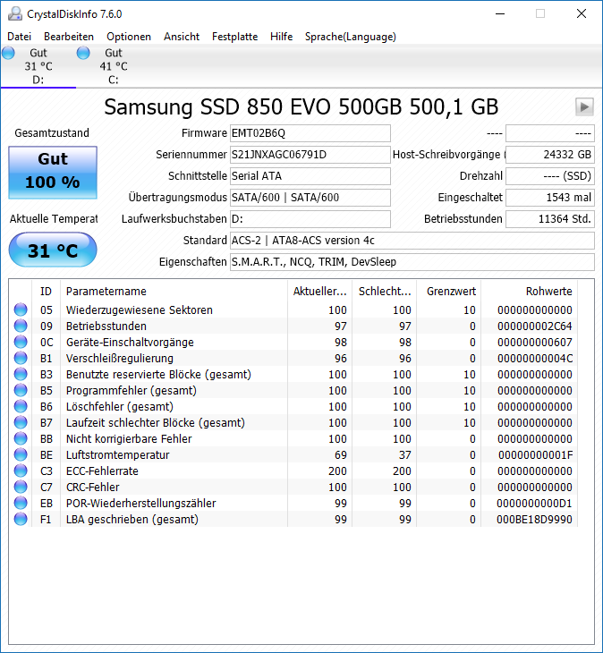

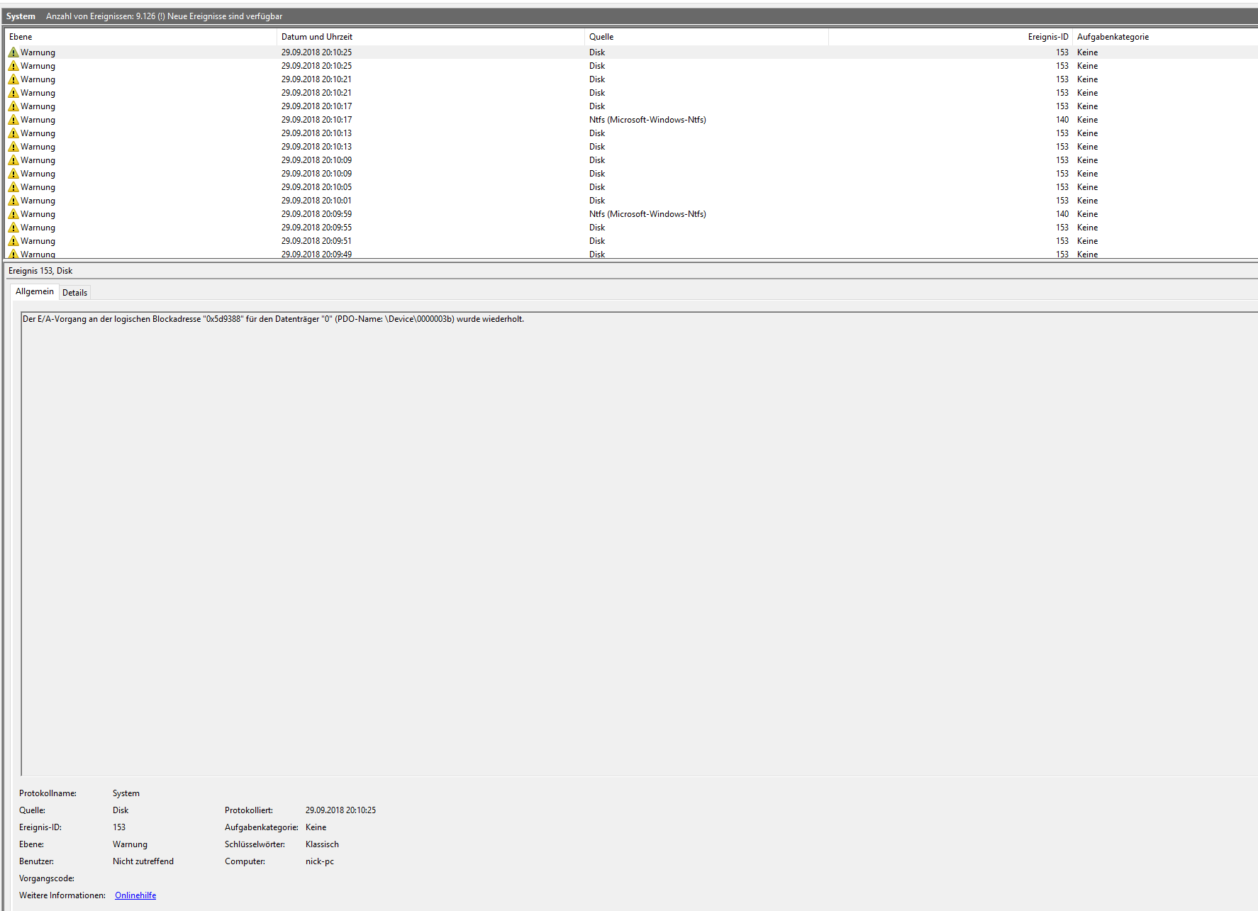

Es geht nicht um einen Zusammenhang zwischen "Problemen mit SSDs und RAM-OC" sondern den Problemen die dein Rechner zeigt und RAM-OC. Es gibt in den S.M.A.R.T. Werten keinen Hinweis auf Probleme der SSD, es gibt aber in der Ereignisanzeige Hinweise das die Übertragung wiederholt wurde, wieso sollte dies aufgrund eines Problems der SSD und nicht aufgrund eines Problems des Rechners der Fall sein? Wenn der die Daten nicht annehmen oder verarbeiten konnte, dann muss er die Übertragung ja auch wiederholen.
Es könnte auch am Netzteil liegen, schau doch mal ob sich der Rohwert vom Attribut D1 erhöht hat, wenn es mal wieder so einen Eintrag in der Ereignisanzeige gibt. Dazu musst du die Werte ständig überwachen, stelle als CrystalDiskInfo so ein, dass es immer automatisch mit Windows startet.
