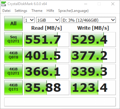

Hallo Leute,
ich habe seit ich eine 970 EVO als Primärlaufwerk benutze Probleme mit meiner 850 EVO.

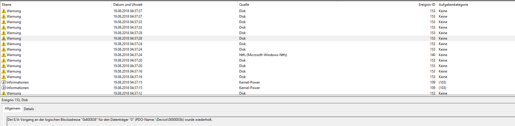

Die SSD ist derzeit leer (da mir bislang die 1TB der 970 reichen), aber es passiert, dass mein Rechner aufgrund der SSD beispielsweise nicht herunterfährt und ich ihn dann mittels Power-Knopf "abwürgen" muss. Ebenso spammt mir die SSD die Ereignisanzeige voll:
Ich habe vor ein paar Tagen das SATA-Kabel ausgetauscht, das hat aber nur für wenige Tage Besserung gebracht. Gerade eben habe ich Testweise eine große Datei auf die SSD kopiert, das hat problemlos funktioniert (ich würde damit schätzen, dass das Problem nur sporadisch auftritt).

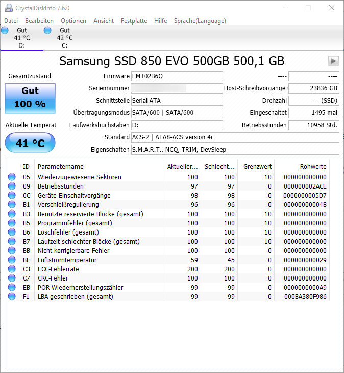

CrystalDiskInfo CrystalDiskMark

Die Werte von CrystalDiskInfo sind absolut im grünen Bereich (hat ja auch kaum Schreiblast erlebt), allein von der Seite ist kein Zeichen erkennbar auf ein baldiges Ableben der 850er.

Man sieht es an den POR Wiederherstellungen, dies sind die unerwarteten Spannungsabfälle, aber sonst ist alles bestens und auch das Datenkabel hat noch nie ein Problem gemacht, wie der Rohwert vom Attribut C7 belegt, der noch 0 ist.
Bist Du sicher das es die 850 ist? Die Ereignisanzeige sagt es ist Datenträger 0, also poste man den Screenshot der Datenträgerverwaltung um zu sehen ob 0 wirklich die 850 Evo ist.

Was auch nicht zu erwarten ist, wenn der Rohwert von C7 0 ist.
Ja, die 850 war Datenträger 0. Das habe ich auch dadurch ausmachen können, dass die 850 in CrystalDiskInfo zuerst angezeigt wurde (also quasi Tab 0). Mittlerweile ist sie Datenträger 1.

Gibt es denn neue Einträge in der Ereignisanzeige und wenn ja, sind diese nun für Datenträger 1?
Nein, gibt es nicht. Ich beobachte es weiterhin (der Rechner läuft noch paar Stunden). Als das Problem aufgetreten ist, war das ja auch nicht dauerhaft, sondern erst nach einigen Stunden (ich konnte aber kein Muster festmachen).
