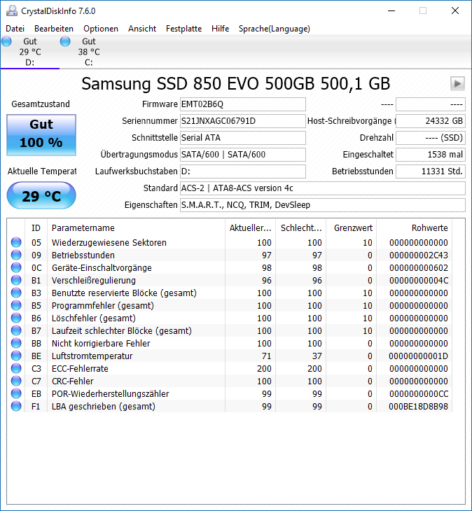

Hier noch ein aktueller CrystalDiskInfo-Screenshot:

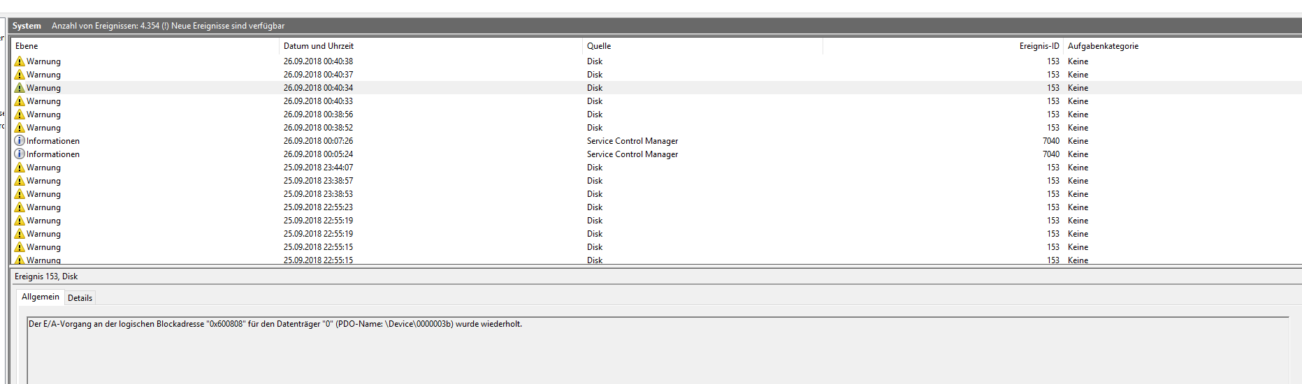

Es sind auffällig viele unerwartete Spannungsabfälle hinzugekommen.
@emeraldmine Warum? Laufwerk 0 ist D, also die 850 EVO.
@Holt: Okay. Ich habe gestern noch gesehen, dass die Energiespareinstellung (die in dem von dir verlinkten Artikel mittels "Registry-Tweak" freigeschaltet wird) sich wieder von "Active" auf was anderes zurückgestellt hat (kann gerade nicht nachschauen, bin unterwegs).
Ich kann dir später gerne einen Screenshot aus der Datenträgerverwaltung hochladen. Wenn es meine Systemplatte wäre, dann hätte ich ganz andere Probleme - aber meine 970 EVO wirds garantiert nicht sein.
