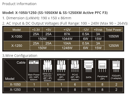

Bei einen Seasonic X-Series X-1050
Gibt es einen 8pin atx und einen 8pin eps!
Wenn ich mir das Boardlayout angucke ist dort in der Tat ein zusätzlicher 4pin-EPS. Ich verstehe auch dein Problem, dass du den unbedingt anschließen willst, mich würde das irgendwie auch stören.
darthbomber hat aber recht. In der Regel sind die EPS-Stecker teilbar. Du solltest da also zweimal einen 2x4pin-Stecker haben. Um sicher zu gehen, such dir einfach mal Bilder vom Netzteil und den Kabeln raus.
Das Netzteil verfügt über einen teilbaren EPS 12V u. einen nicht teilbaren EPS 12V, siehe
das Netzteil hat 2 8-PIN ATX/EPS Stecker, wobei einer ein 4+4 Stecker ist. Also kannst Du den EPS Stecker (8Pin, nicht trennbar) in den 8Pin Anschluss stecken und die eine Hälfte des 4+4 in den anderen Anschluss... wo ist das Problem?
Oder willst Du wirklich aus rein optischen Gründen einen 8Pin auf 4Pin Adapter? Sowas gibt es, hatte ich selbst mal im Einsatz.

Also nehme ich den 8 Pin eps und der kommt in den 8 Pin atx vom mainboard. Der andere eps/atx 4+4 wird geteilt und kommt in den anderen.
