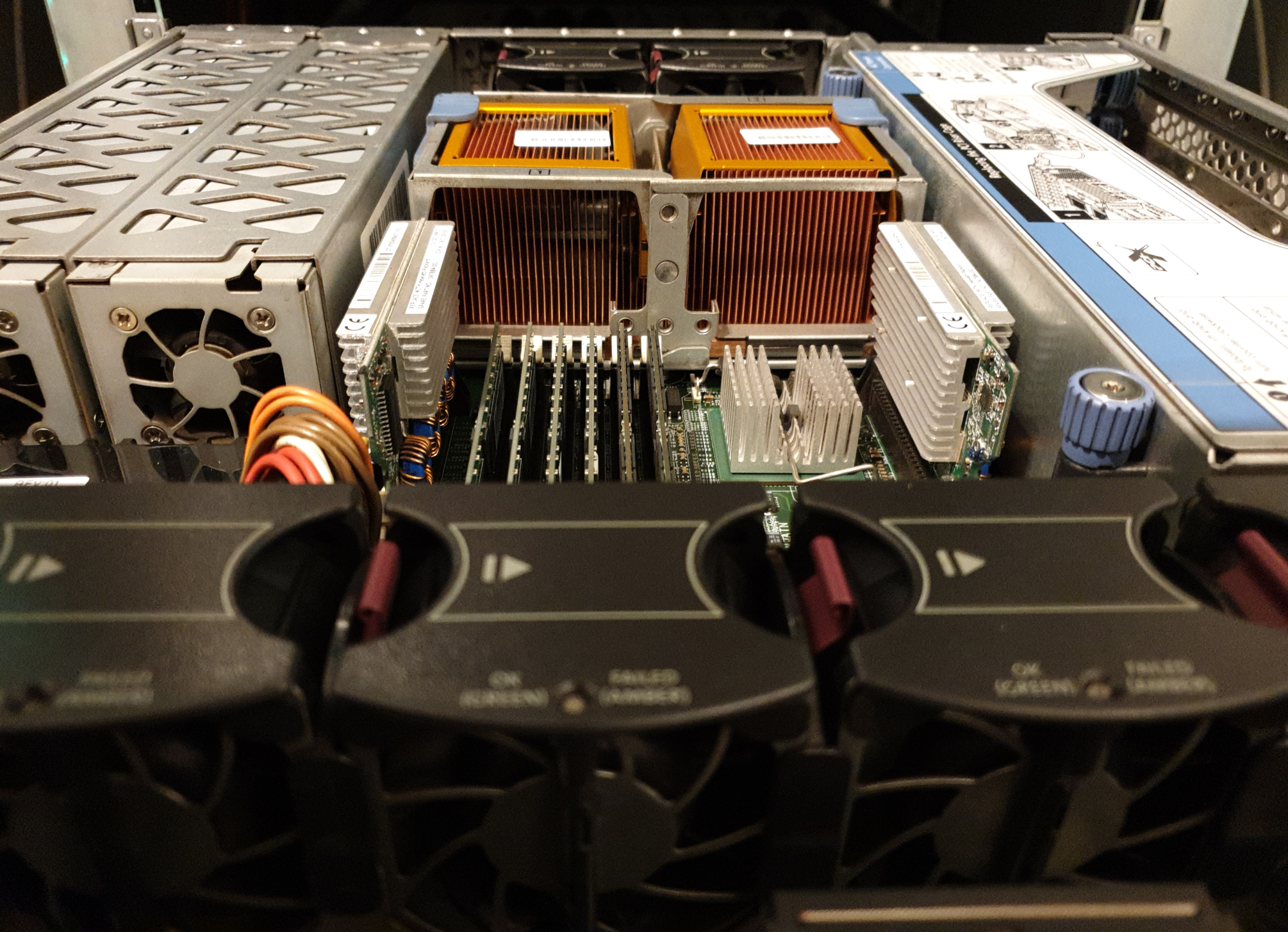

Alternativ die Variante Pizzaschachtel (1HU-Server): Eine Lüfterzeile, die die passiv gekühlten Elemente von vorne nach hinten durchföhnt. Die Lüfterzeile besteht aus einer Schiene mit beliebigen (leistungsfähigen) Lüftern, die Passiv-Kühlkörper sind jedoch wieder an die Bauteile angepasst.
