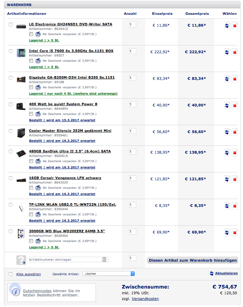

Welches Gehäuse und NT denn nun eigentlich?
Die Abstände zw. den SATA-Steckern sind in der Regel 15 cm ... sollte beim normalen Tower also möglich sein, wenn denn die SSD nicht an irgendwelchen komischen Stellen montiert wird.
Du hättest evtl. deine Zusammenstellung nochmal posten sollen ... dein Satz "Habe jetzt bestellt" sagt nicht unbedingt was genau ...
Hi Nando,
die Zusammenstellung hatte ich hier gepostet: https://www.computerbase.de/forum/t...esem-komplett-pc.1666822/page-2#post-19877379
Aber hier nochmal im Anhang
Die SSD ist auf dem SSD Slot also genau da, wo sie laut dem Gehäuse-Hersteller hin soll. Die HDD ist im obersten HDD Schacht, da komme ich nicht näher an die SSD ran.
VLG
Von dem System Power 8 Netzteil hätten wir dir nämlich abgeraten, da veraltete Technik.
Ja ... obwohl das am Problem nichts geändert hätte. Die SSD auf dem HDD-Käfig ist 90° gedreht, richtig? Das ist schwierig. Kommst du besser, wenn die SSD vertikal hängen würde?
Oder wenn du sie am 3,5"-Bay anschließt und dann mit dem Kabel vom DVD-Laufwerk anschließt?
Naja ... beim System Power ist der Abstand schon geringer ... nur 12 cm statt 15 cm ...
Na ich habe das bestellt, was mir empfohlen wurde. Dass es veraltete Technik ist, kann ich natürlich nicht ahnen. Aber das ist schon in Ordnung, ich denke es erfüllt seinen Zweck und versorgt alle Teile mit Strom, daher ärgere ich mich nicht darüber. Die SSD kann ich nicht anders "fest" montieren, daher würde ich sie schon gerne da lassen. Ist von einem Verlängerungskabel abzuraten? Daran würde ich ja "nur" das DVD Laufwerk anschließen, welches ich sowieso nur 1x im Monat maximal benutze.
