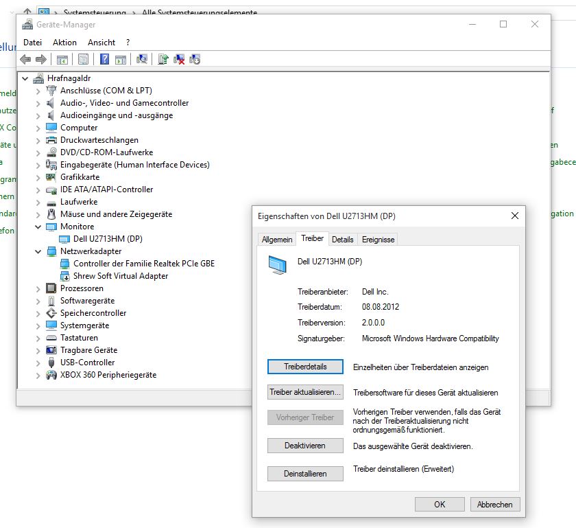

Natürlich gibts das, aber eher bei Monitoren im professionellen Bereich. Was es aber genau bringt kann ich nicht sagen Zur Steuerung gibts für meinen sogar ne Software von Dell, evtl. ist der zur Kommunikation nötig.

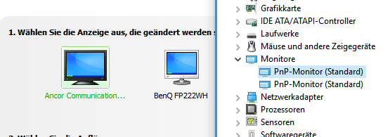

Ich meine das so, wie auf dem angehängten Bild zu sehen ist.
Hat wirklich noch nie einer von euch einen Monitor Treiber installiert?

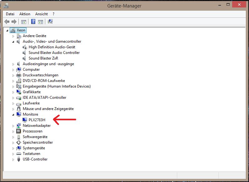

Edit: auf dem Bild ist noch Win 8.1, da ich noch auf den ZxR Treiber warten will, aber ich hatte Win 10 schon kurz drauf zwecks Lizenzumwandlung.

Nimm die für ältere Windows Versionen falls eben vorhanden. Wie du ja selbst weisst sind da nur Konfigurationsinfos drin und kein Code. Sollte also gehen.
So lange es die Grafikkarte richtig erkennt muss man das nicht.
links Nvidia Systemsteuerung. Da wir alles richtig erkannt. Das ist ja das schöne an PnP (Plug an Play) man braucht so nen kram nicht mehr. Die .ini braucht man nur
a) wenn es bei PnP ein Problem gibt
b) man den Namen im Gerätemanager haben will
c) bei einigen wenigen Geräte speziellen Funktionen nutzen will (s. hrafnagaldr in Post #9)

Wie sich der Monitor in die Systemsteuerung einträgt hat gar nichts mit einem ominösen "Treiber" zu tun, sondern funktioniert via DDC/Plug'n'Play. Die .inf Dateien die Monitoren in den letzten Jahren beilagen, sind lediglich zur Farbverwaltung gedacht, nicht mehr.
Wenn du es unbedingt haben willst dann gehe über den Gerätemanager/Monitor/Treiber aktualisieren und dann den Ordner auswählen wo deine Datei liegt und fertig. Hat bei mir funktioniert ;-)

Monitor.inf Datei heißt das. Ich habe das sowohl für meinen LG als auch für meinen Samsung. Auch unter Windows 10.
Hersteller die das nicht anbieten sind für mich Billighersteller. Denn die inf Datei ist kein großer Aufwand.
Die inf Datei für 8.1 müsste doch auch unter Win 10 laufen.
Und ich nutze diese Monitior Treiber seit Windows 95.
Jupp, er meint die .inf Dateien des Monitors.
Treiber im klassischen Sinne sind das nicht, sondern vielmehr reine Informationsdateien (.inf ;) ), die deinem OS mitteilen welchen Monitor du hast - damit eben nicht mehr nur PnP Monitor im Gerätemanager steht.
Das mir jemals das Installieren der .inf Datei Vorteile -welcher Art auch immer- gebracht hat, kann ich nicht behaupten...aber auch nicht belegen ;)
Sowohl mein Monitor Asus PB278QR als auch mein Samsung Syncmaster SA650 haben inf-Dateien, die sich auch bei Windows 10 problemlos installieren lassen.
