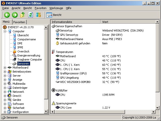

Naja die Sache ist die, dass ich scheinbar auch einen E8400 erwischt habe, bei dem die Sensoren nicht korrekt funktionieren (wurde ja schon sehr oft hier im Forum erwähnt).
Bei geschlossenem Gehäuse war die CPU-Temperatur 48°, aber die Kern1-Temperatur 60°.
Kann mir nicht vorstellen, dass so ein großer Unterschied normal ist.
(Anhang).
Aber das System kann ja nicht wissen, ob Sensoren spinnen oder nicht.
Daher denke ich auch, dass das System neustartet, sobald der 1 Kern z.B. über 64° erreicht.
Aber warum Neustart? Früher wurde der PC doch wie eine Rakete heruntergefahren...

In der regel brauchst du Prime auch nicht länger als 20 Minuten laufen zu lassen, denn nach c.a 20 Minuten hat die cpu ihre maximale temp erreicht.
Also deine Temps sind so eigentlich 100% in Ordnung. Auf die Kern temps würde ich sowieso nicht achten, stell im Bios mal ein das er dich warnen soll wenn die CPU 60°C erreicht, und du wirst sehen das er auch nur dann warnt sobald die CPU 60°C hat und nicht die Kerne
