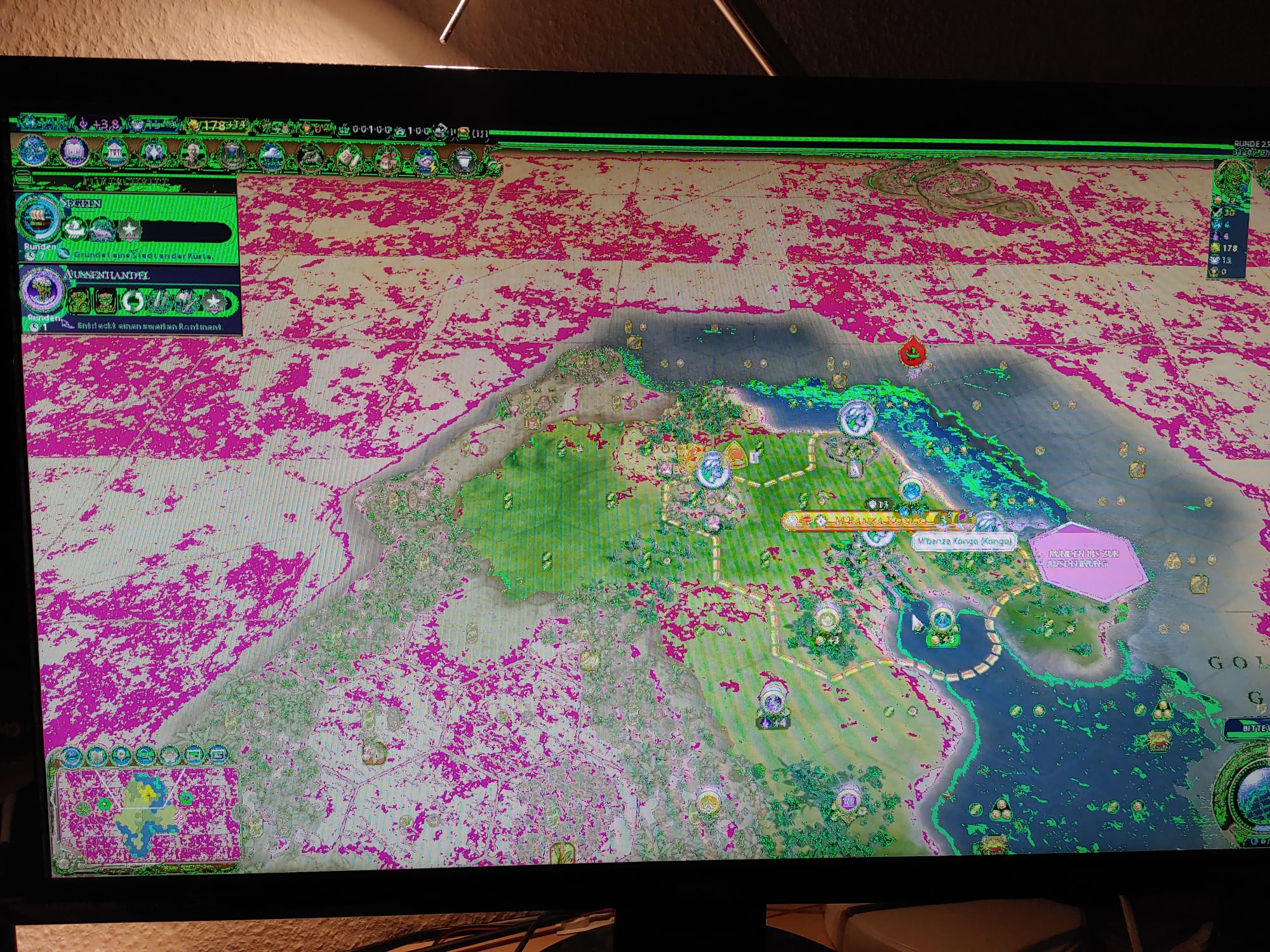

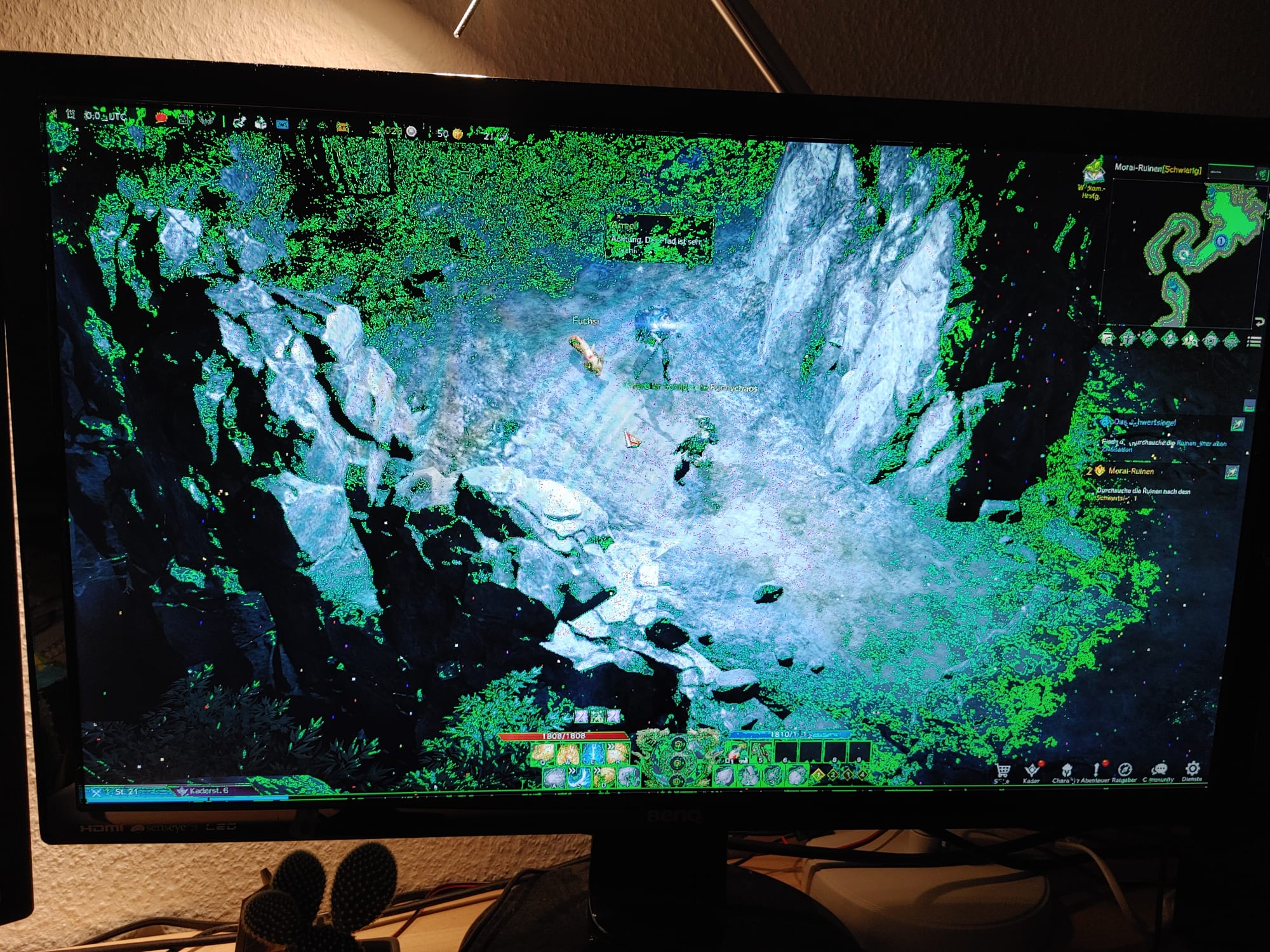

Alsooooo, ich habe mir vor ungefähr vier Tagen Lost Ark geholt, entspannt gedownloadet und auch angezockt - alles lief gut. Doch am zweiten Tag (es gab keine Updates und auch keine Treiberupdates) fing das Spiel an Probleme zu machen. Nach einer gewissen Spielzeit fing es an zu laggen und hängte sich auf. Dann gab es dazu auch ein schönes Lichtspektakel mit grünen und pinken Farben (Siehe Abb. 1), alle Bildschirme wurden plötzlich schwarz (Abb. 2.) und nach ein paar längeren Sekunden kam ich wieder auf den Homescreen und das Spiel musste ich per Task Manager schließen. Nachdem das nun geschehen ist, habe ich meinen Treiber der Grafikkarte geupdatet und es erneut versucht. Vergebens, nichts hat geklappt. Das Spiel startete zwar aber schon im Hauptmenü passierte das gleiche Problem wie vorhin.

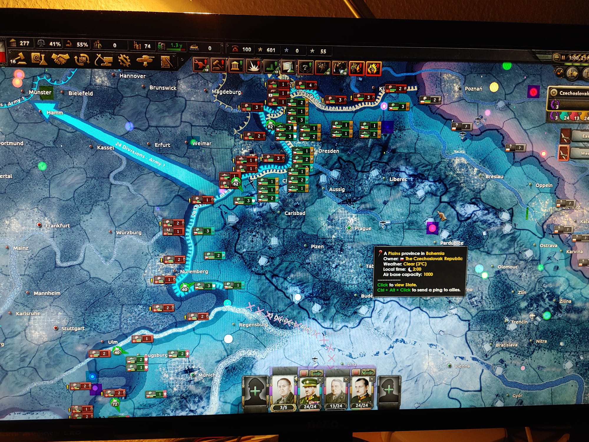

Nun wurde ich stutzig und habe Civ 6 ausprobiert, lief auch immer perfekt. Mit Dx11 gestartet und nach ein paar Minuten hatte ich die gleichen Probleme, wie bei Lost Ark. Es wurde immer langsamer, meine Aktionen wurden mit einer großen Verzögerung ausgeführt und irgendwann fing der Bildschirm wieder an zu flackern (Abb. 3). Gefühlt startete sich der Pc neu und ich war wieder aufm Homescreen und musste das Spiel zwangsbeenden. Ich habe das Ganze auch mal mit Dx12 ausprobiert, damit ließ es sich nicht mal wirklich öffnen.

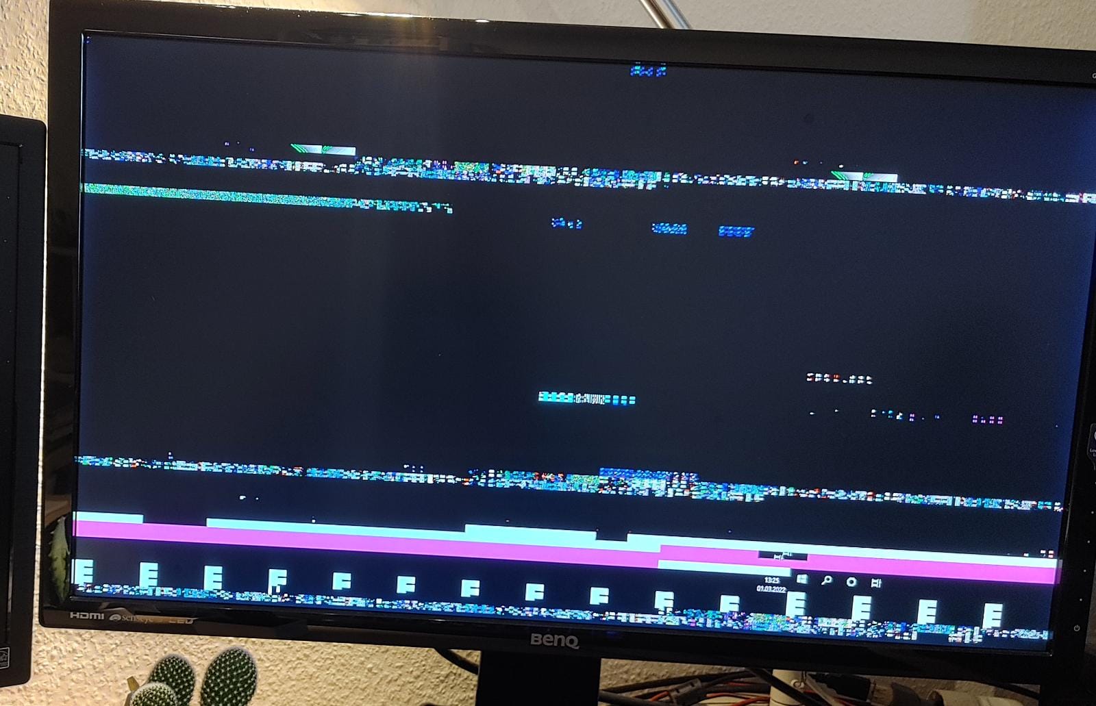

Meine einzige Idee war jetzt noch ältere Treiber zu benutzen, denn vorher hatte ja alles funktioniert. Ich habe mir also einen zwei Monate alten Treiber von Nvidia geholt (Vers. 471.96 -Wind 10, 64-bit) und startetet alle Spiele nochmal. Lost Ark funktionierte nicht, Civ hielt etwas länger durch, brach dann doch zusammen. Ich habe noch an dem Abend Hearts of Iron gespielt, nach circa drei Stunden hatte ich auf einmal viele kleine bunte Punkte über dem Bildschirm, bis sich das Spiel wieder aufhängte (Abb. 4.).

Klassiches Fehlerbild bei VRAM Defekt.
Reaktionen: osf81, UNDERESTIMATED, FunnyChaos und 4 andere
Ohne das alles zu lesen, schauen die Screens schwer nach VRAM aus.
Reaktionen: FunnyChaos, H3llF15H, der Unzensierte und 2 andere
Einmal schön backen, dann sollte das Problem (evtl.) weg sein.
Dann etwas dickere Wärmeleitpads für extra Druck auf den RAM's, seit dem läuft meine olle GTX770 auch problemlos :D
VRAM defekt!
Schau mal nach einer gebrauchten 1030 die gibt es für 50€
VRAM defekt. Backen ist einen Versuch wert. Wenn das nichts bringt ist die leider für die Tonne.
Das scheint dann wohl ein eindeutiges Problem zu sein. Ich werde dann mal versuchen die Karte zu "backen". Vielen Dank für eure schnellen Antworten und für die Hilfe!
Mit Backoffen hatte ich kurzfristig auch Erfolg. Beim 3. Mal war dann aber aus. 3-4 Monate ist die Karte noch gelaufen.
Zart garen bei 100 Grad etwa 30 Minuten. :D
