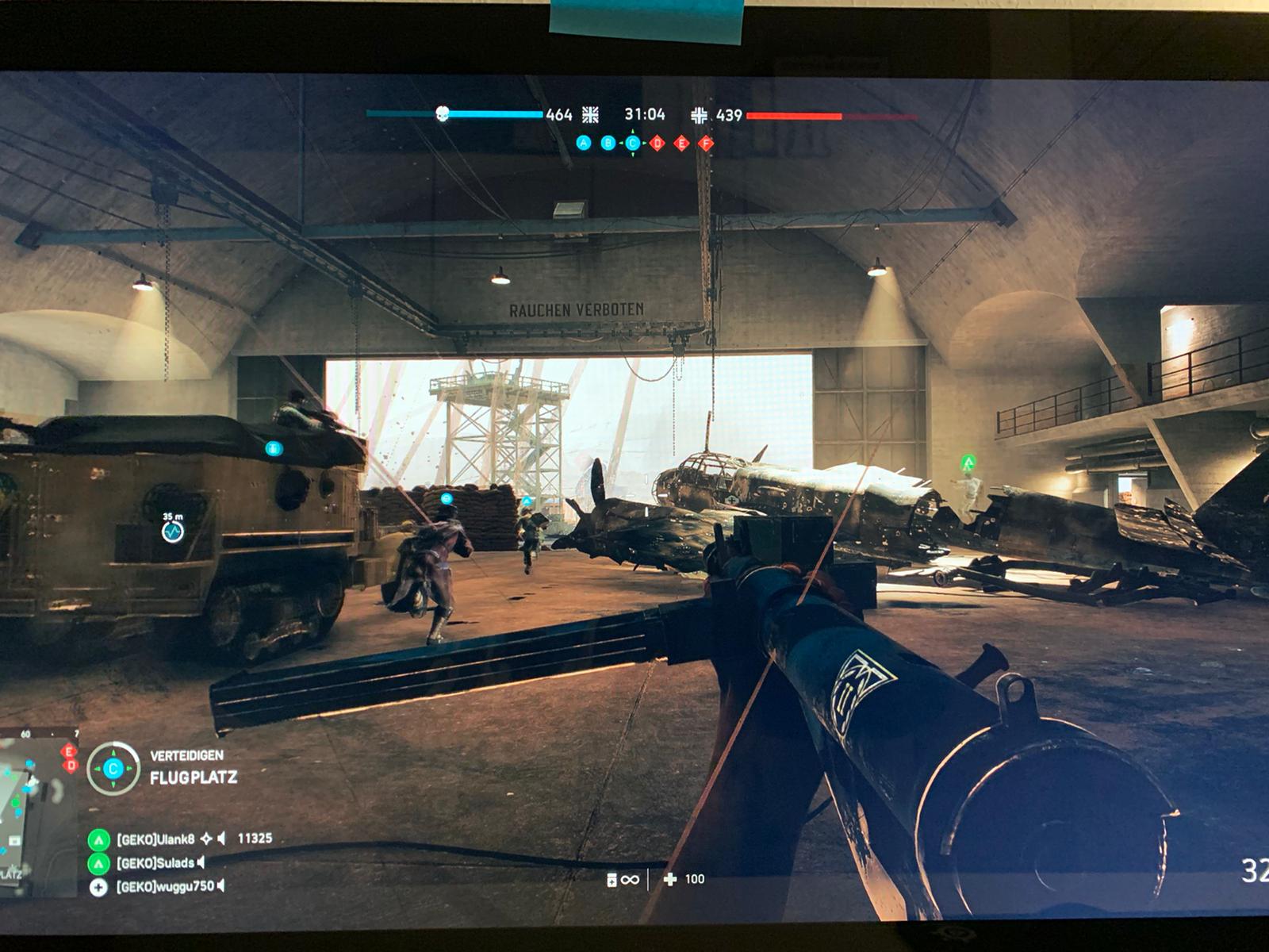

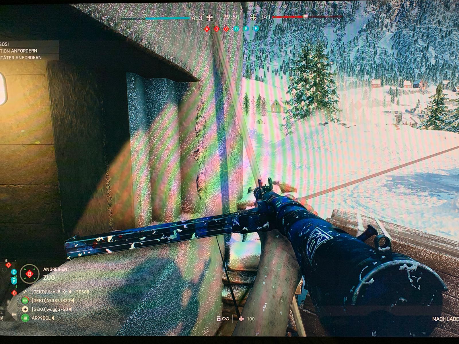

seit dem 14.01 besitze ich eine Gigabyte RX5700 XT Gaming OC 8GB und stelle seit zwei, drei Tagen fest, dass sie immer schlechter performt.
Angefangen hat es in Battlefield V, der eine Finger an meiner Waffe wurde unendlich lang. Nun habe ich jede Menge dieser Artefakte. Ich weiß nicht wie man den Grafikbug beschreiben soll, deswegen habe ich mal Bilder angehängt. Am Anfang dachte ich, das liegt an EA und Battlefield V nun habe ich aber zu Testzwecken GTA V installiert und hier ist es direkt überall.
Wie würdet ihr diesen Grafikfehler nennen, vielleicht kann ich dann besser googlen. Oder verreckt da gerade die Karte?

Sieht nach VRAM defekt aus....würde da garnicht lange rummachen.
Garantiefall und einschicken.

wird OC betrieben? Schraub die Taktrate mal in kleinen Schritten runter und passe die Spannung an. VRAM Defekt ist das meiner Meinung nach nicht. Ich hatte dasselbe Problem mit meiner RX580 damals.

Die Striche sehen eher nach Polygonenfehlern aus die eher an einer fehlerhaften Berechnung liegen, Speicherfehler sind eher wiederkehrende Muster im Bild.
Die Ursache für Polygonenfehler kann alles mögliche sein, auch der Treiber. Deshalb würde ich erstmal den Rechner vom Netz trenne (damit Windows nicht irgendeinen anderen Treiber saugen und installieren kann), den alten Treiber per mitgelieferten Uninstaller deinstallieren, Reboot, Kontrolle im Gerätemanager ob der Windows Standardtreiber eingerichtet wurde und wenn ja -> Treiber neu installieren, danach wieder Reboot und im Spiel kontrollieren ob der Fehler nun weg ist.

Seht eindeutig nach V-RAM defekt aus. Hat bei meiner Gainward RTX2080TI aus so angefangen. Bis selbst im 2D Betrieb Artefakte aufgetreten sind. Sehr Ärgerlich.
