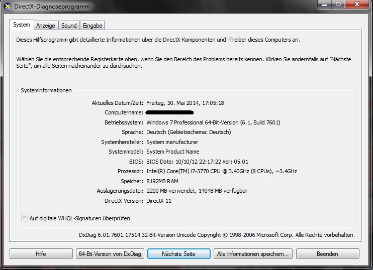

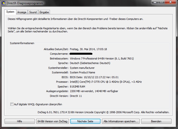

Gut, dann war das andere Programm hinterm Mond.Laut meinem dxdiag.exe habe ich aber DX 11
Dennoch: Netzwerktreiber aktuell? (siehe bspw. in der Downloadsektion beim Hersteller deines Mainboards)

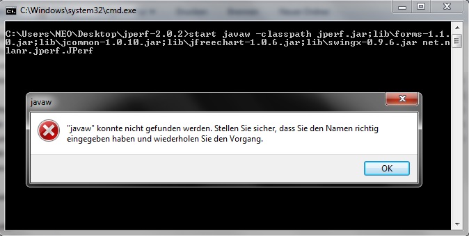

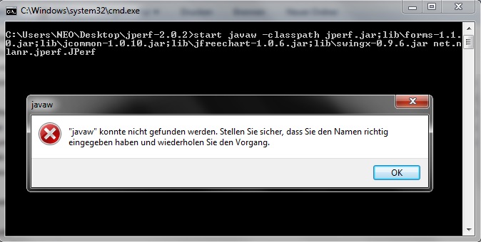

wenn ich in dem Ordner Jperf in den bin ordner gehe und die iperf.exe starten will öffnet sich für einen bruchteil eienr sek das cmd undschließt sich wieder. dann passiert nix mehr.
wo muss ich dann die befehle eingeben?
wenn ich normal über "start" - "Ausführen" ins cmd gehe und dort:
iperf -s eingebe sagt er mir das es das nicht gibt

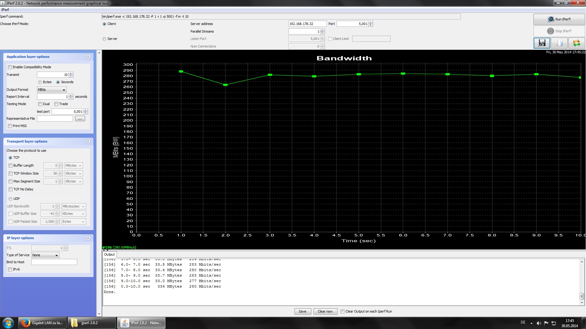

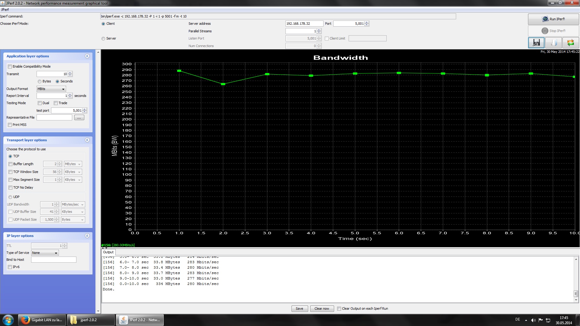

Über Jperf habe ich folgendes raus bekommen...
Kann die messung aber nicht deuten...

Weil iperf hier nur ganz kurz startet aber mangels Parameter direkt wieder "ausgeht".Ergänzung vom 30.05.2014 17:40 Uhr: wenn ich in dem Ordner Jperf in den bin ordner gehe und die iperf.exe starten will öffnet sich für einen bruchteil eienr sek das cmd undschließt sich wieder. dann passiert nix mehr.
...weil du erst in der Eingabeaufforderung den Ordner bin navigieren musst. Iperf ist kein "systembekannter" Befehl (wie bspw. dir usw.), deswegen musst du erst in den Ordner wechseln.wenn ich normal über "start" - "Ausführen" ins cmd gehe und dort:

Das bedeutet, dass generell schon mal um die ~33 Megabyte/s möglich sind. Da es sich um Gigabit handelt, sollten noch die Parameter TCP window size & buffer length angepasst werden, damit das größtmöglich ausgereizt wird. Also links noch mal Häkchen bei "TCP Window size" machen, den Wert 512 kbyte eintragen. Dann noch Häkchen bei buffer length & ebenfalls 512 kbyte eintragen. Dann den Test noch mal laufen lassen.Über Jperf habe ich folgendes raus bekommen...

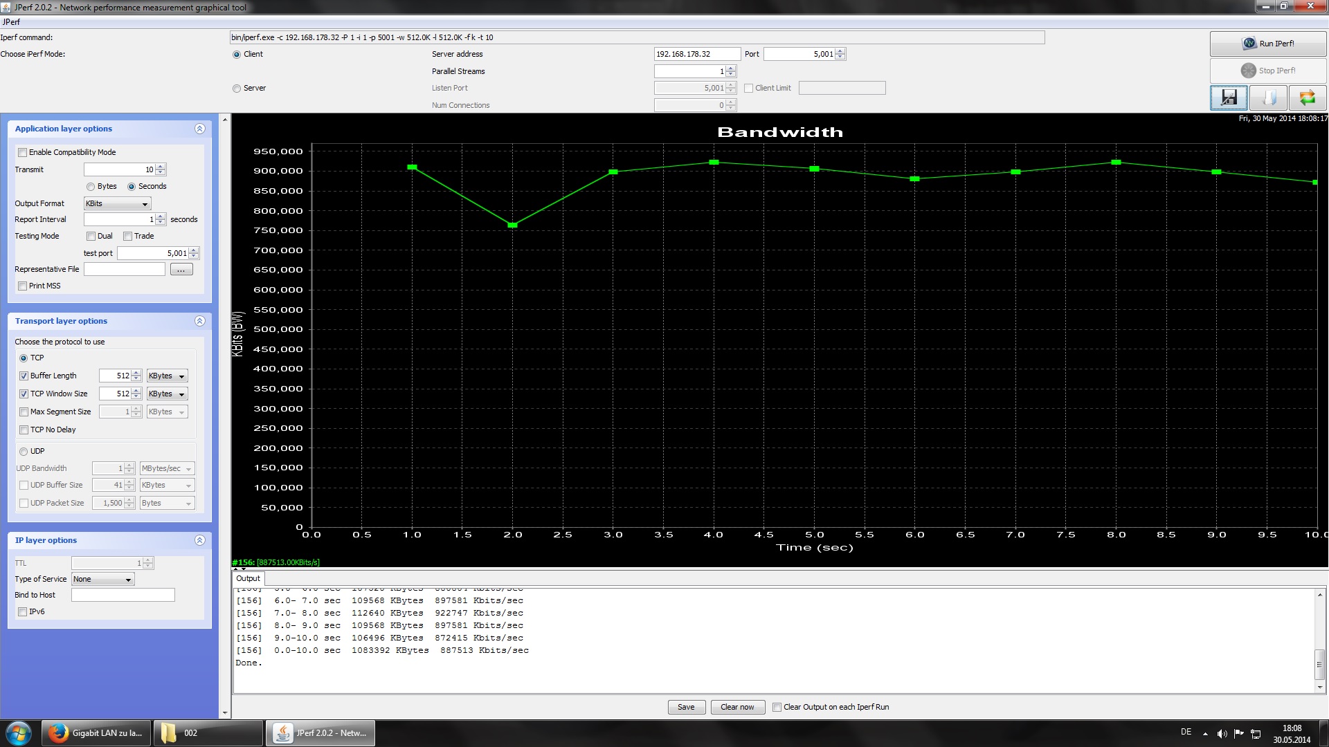

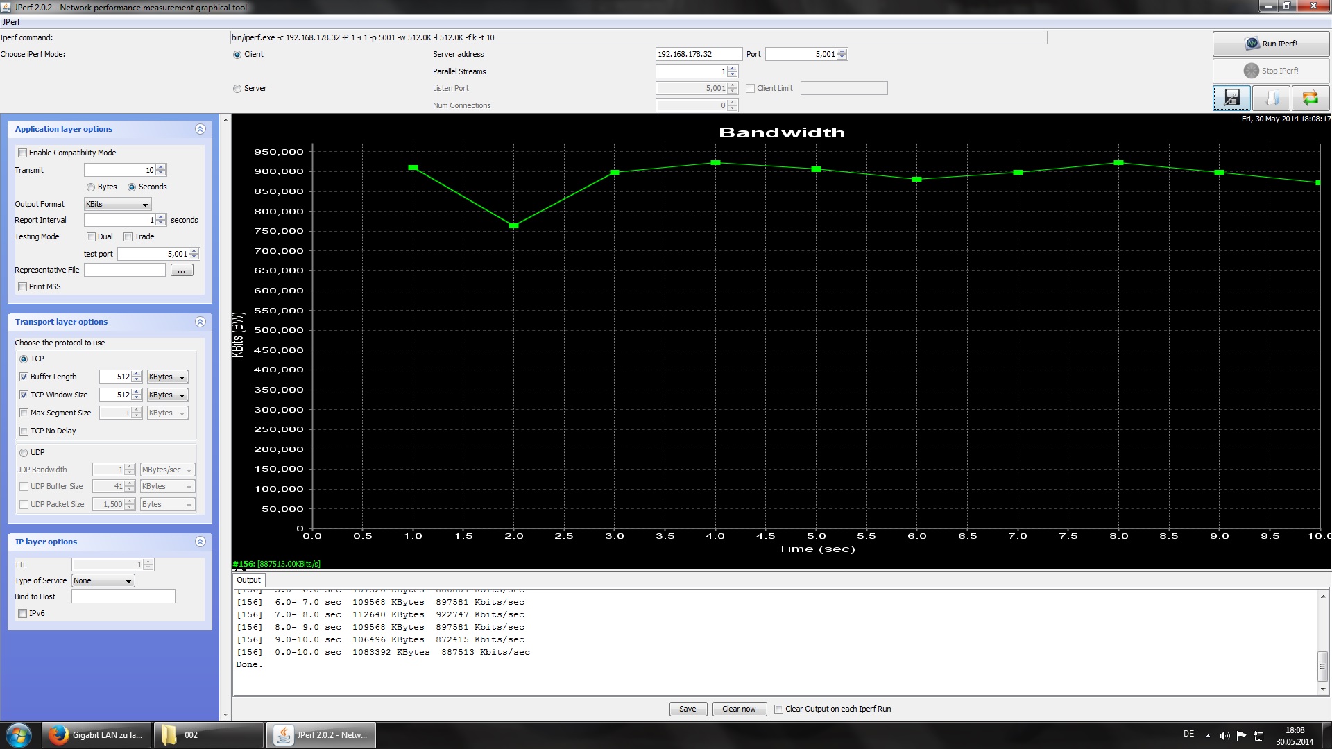

auf jeden fall schon mal eine positive nachricht :-)
Jetzt ist die Frage wo das Problem ist?
Also gemessen habe ich jetzt wieder mit den verbindungen wie das system vorher auch hier stand.
also:
PC 1 -> FritzBox -> Switch -> PC 2
PC 1 war jetzt der Client und PC 2 der Server
Oder kann es dann echt an der alten Festplatte im PC 2 gelegen haben das die Datei die ich kopiert habe so lange gebraucht hat?

Darauf wollte ich mit iperf hinaus, das Netzwerk als solches ist ok. 900 - 950 Mbit/s sind bei GBit-LAN absolout in Ordnung. Du könntest nu zB mal die Festplatten checken - falls noch nicht geschehen, kann am Tablet gerade schlecht surfen und gucken. Es sieht irgendwie nach einem Platten- oder Softwareproblem aus. Firewall, Virenscanner, Treiber..
