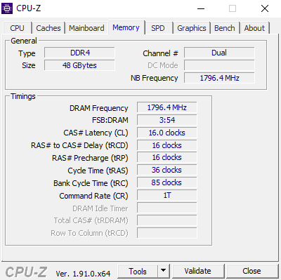

Nur noch kurze Rückmeldung:
Habe mir ein 16 kit bestellt und eingebaut. Funktioniert alles einwandfrei! Probieren hat sich gelohnt :)
