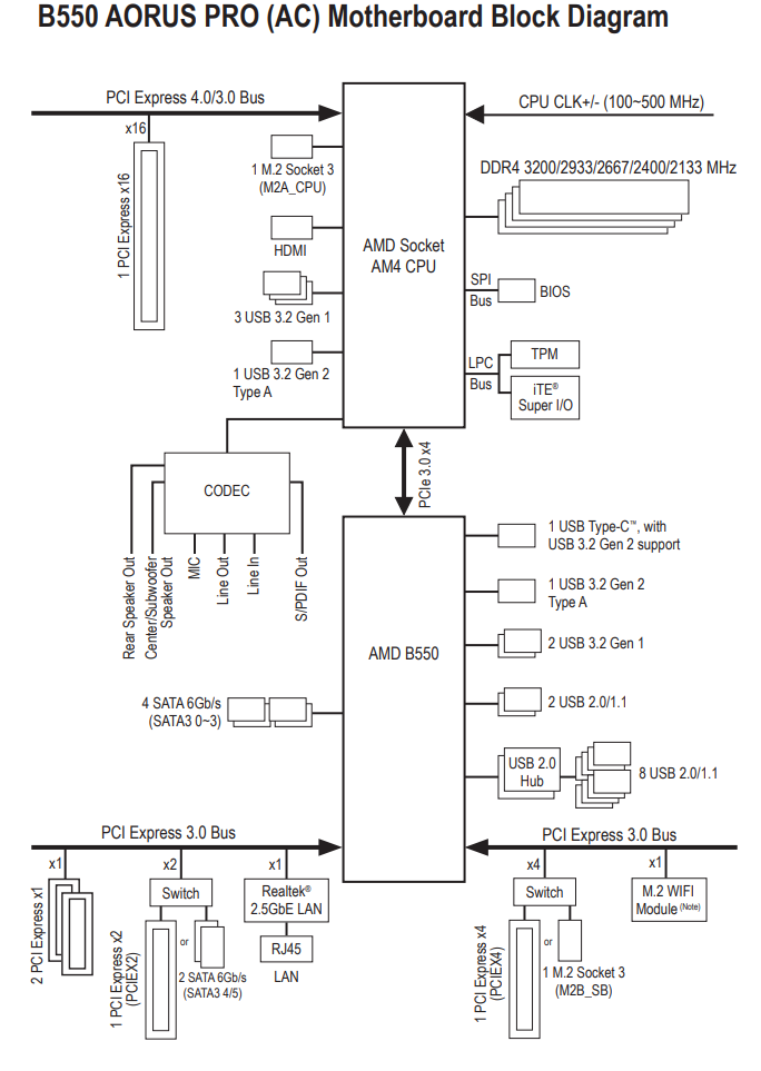

In BIOS wird nur PCI4.0 8x angezeigt
In aber HWInfo 64 wird beiden NVMEs mit PCI 4.0 4x angeziegt obwohl eigentlich wird die 2te NVME laut Gigaybte mit PCI-E 3.0 angebudnen.
Bis jetzt kein Hilfe von Gigabyte Support. Hat jemand hier evtl eine Lösung?

Wobei, die hängen wohl alle am Chipsatz bis auf den ersten M.2 und PCIe x16 Slot.
Der zweite x16 (x4) Slot shared mit dem zweiten M.2 Slot und der dritte x16 (x2) Slot mit SATA4&5.

Wäre auch meine Vermutung gewesen, aber laut Handbuch ist der x16-Slot ohne Switch, also immer mit 16 Lanes angebunden, egal was woanders steckt. Von daher wüsste ich jetzt erstmal auch nicht, woran es liegen sollte. Ansich müsste die GPU mit 16 Lanes angebunden sein, sofern nicht irgendwo softwaremäßig eine andere Einstellung vorliegt. Aber da würde nur das BIOS in Frage kommen...

Die CPU hat 20 PCIe 4.0 lanes, wenn die beiden m2 Slots tatsächlich auch 4x PCIe 4.0 Anschlüsse haben also 4+4, dann blieben 12 lanes für die GK übrig, also 8 effektiv.
Mache ich :) ich weiss darum hilft PCI.E 4.0 x 16 wirklich viel plus SAM
@Noninterlaced laut GIGABYTE wird die 2te NVME an die Chipsatz mit PCI-E 3.0 angebunden nicht die CPU Ausnahme ist die Gigabyte B550 Auros Master
@Noninterlaced: Nein. Schau dir nochmal das Diagram vom Mainboard oben an. Der zweite M.2-Slot hängt am Chipsatz. Der x16-Slot hat exklusiv 16 Lanes der CPU.
