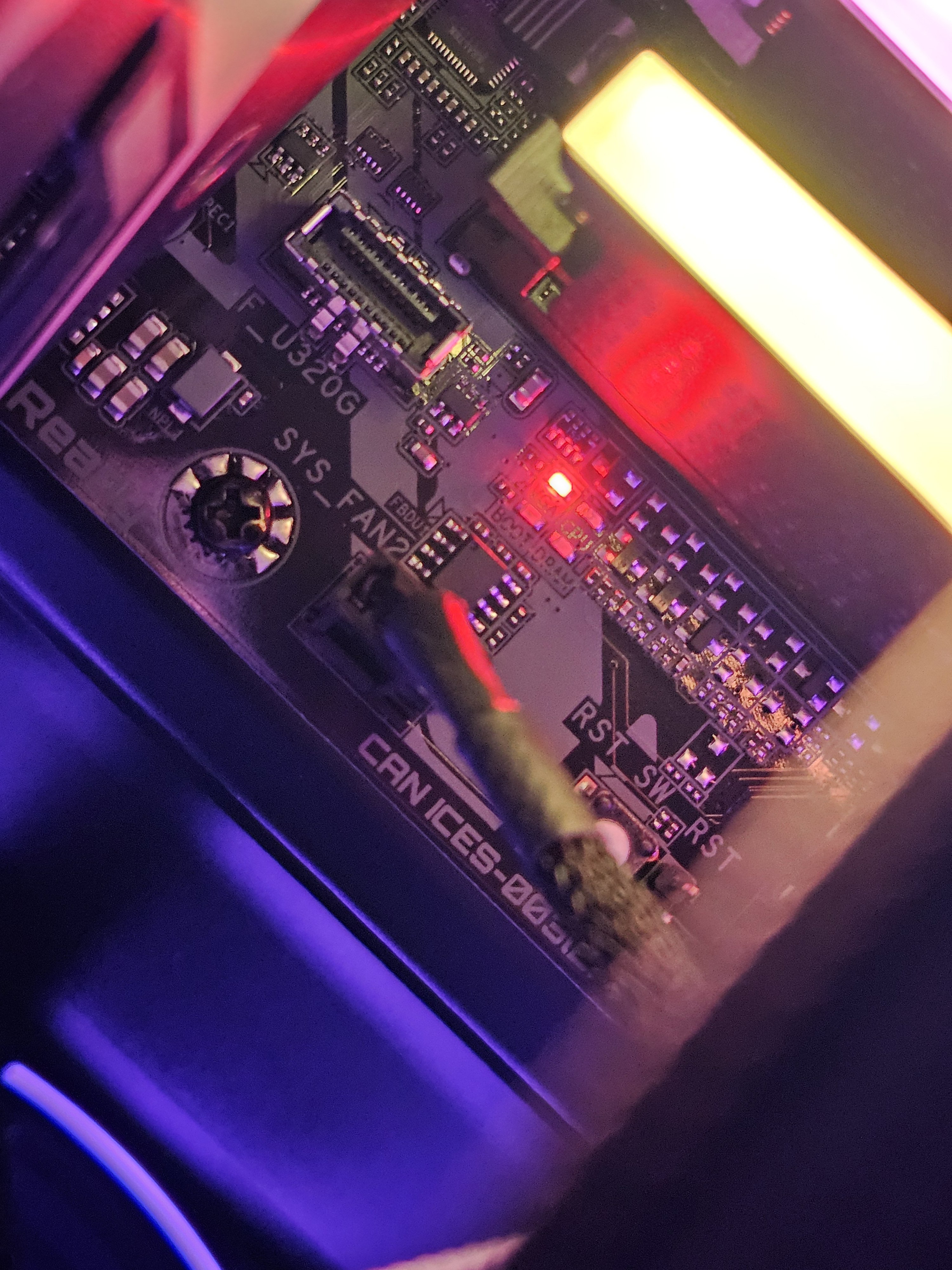

Die VGA Lampe leuchtet Rot. PC kann nicht von der MSI 4070TI booten. Erst wenn ich das DP Kabel in die Onbord Karte stecke mich bei Windows einlogge, und zusätzlich ein HDMI Kabel in die 4070Ti stecke, gibt die 4070Ti das Bild aus. Ich kann das DP Kabel aus der Oboard ziehen den HDMI abziehen nur das DP in der Karte nutzen. Die Rote VGA Lampe erlischt dann.

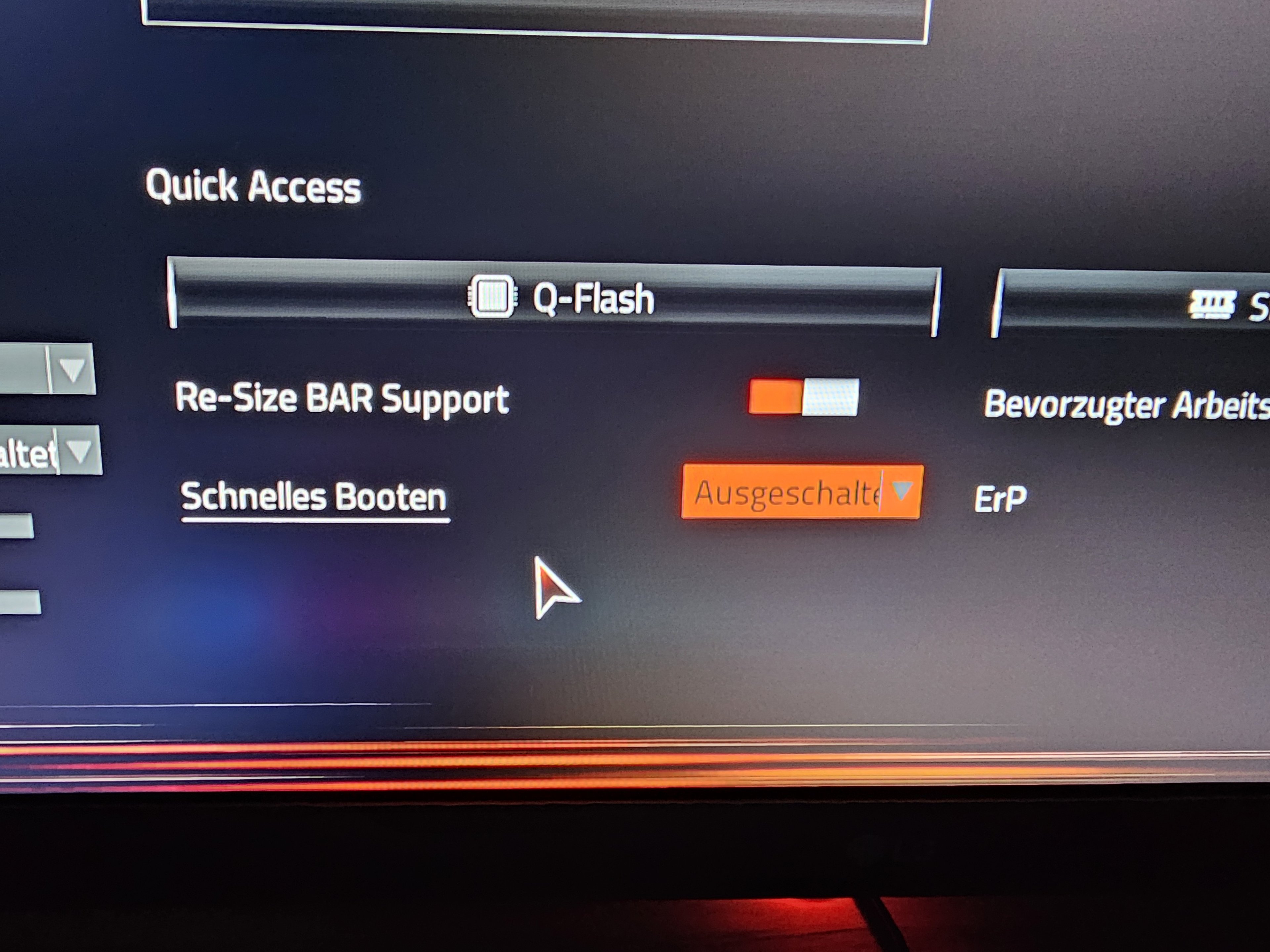

kann man im Bios zwischen iGPU und dGPU umschalten? Fast Boot schon mal deaktiviert?

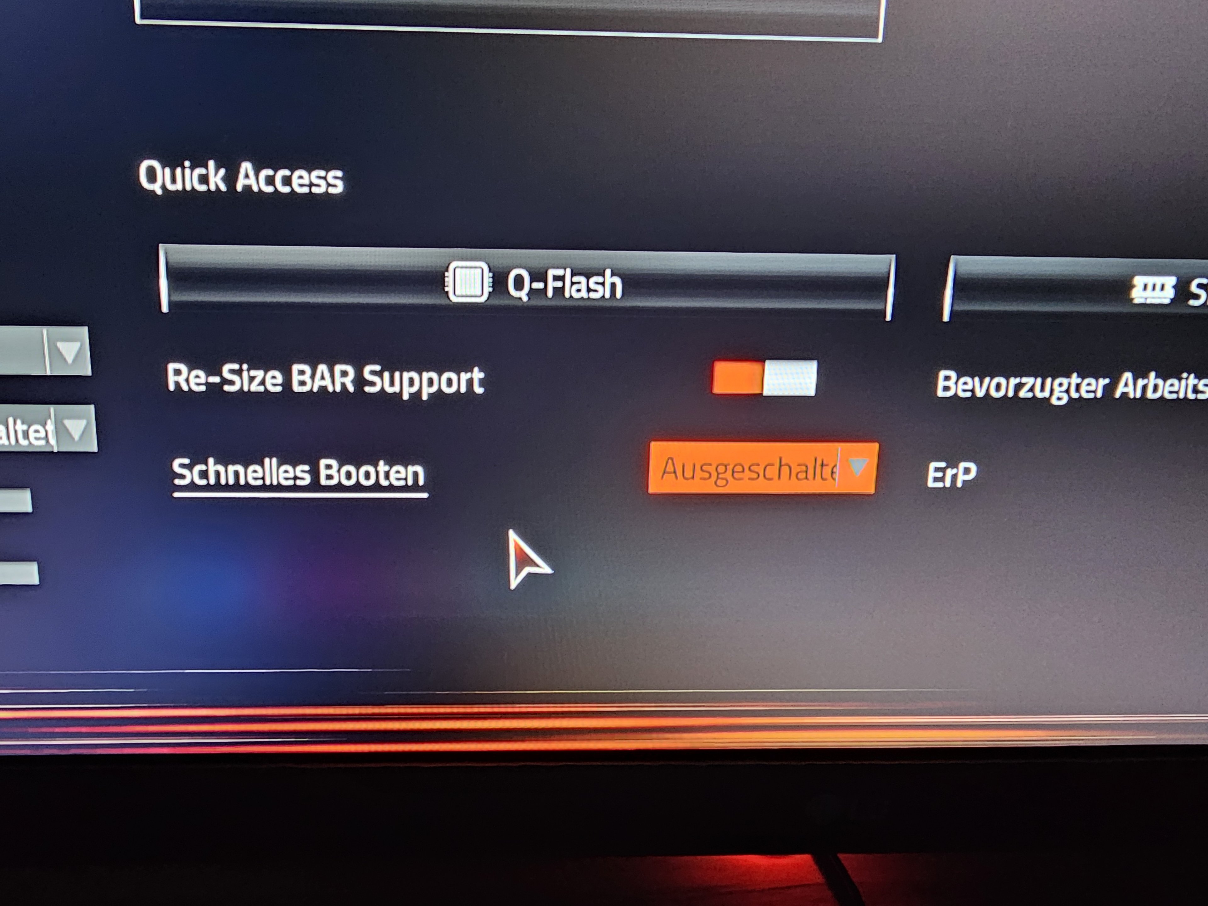

Fastfood ist deaktiviert. Die IGPU habe ich nicht gefunden.
Fastboot deaktivieren.

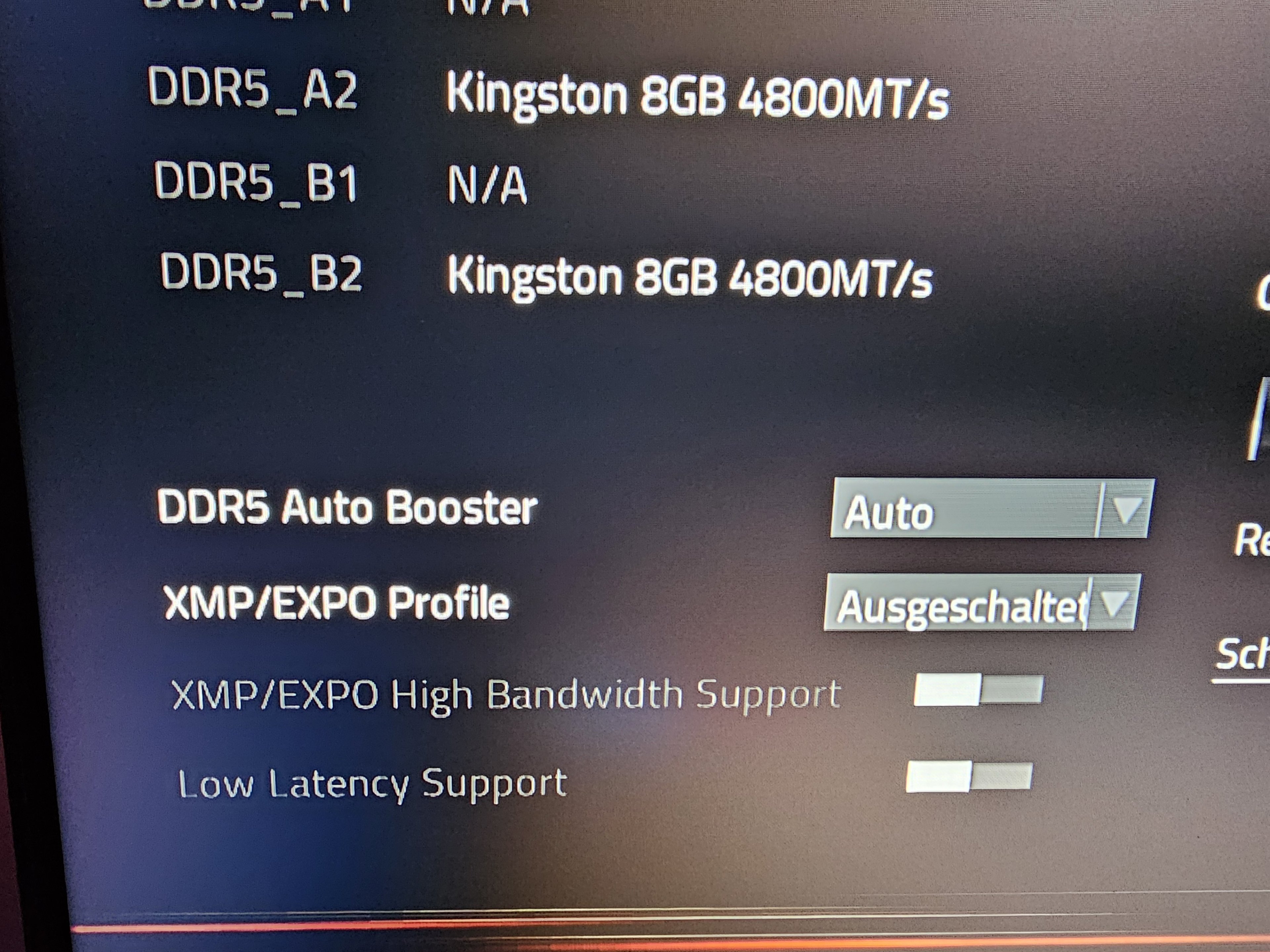

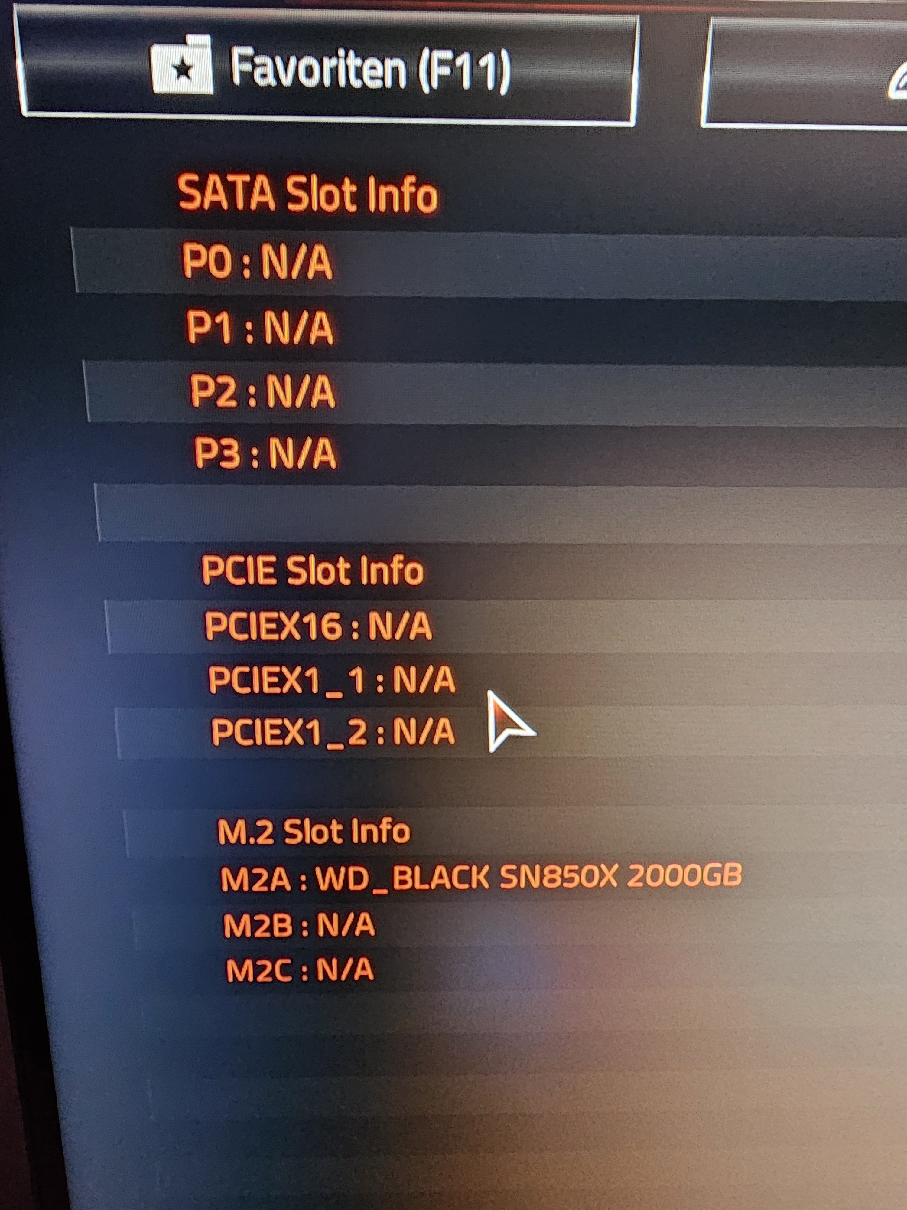

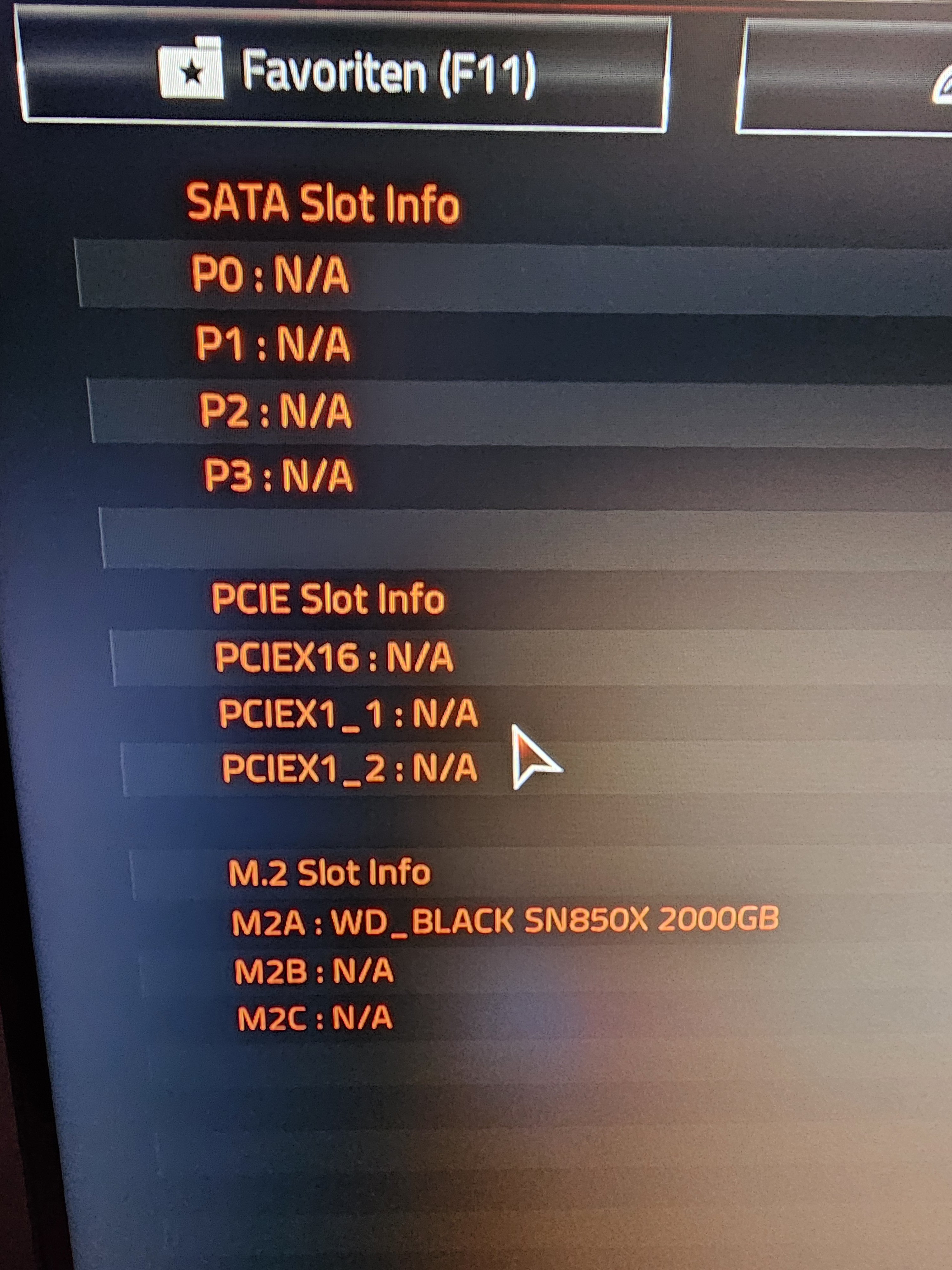

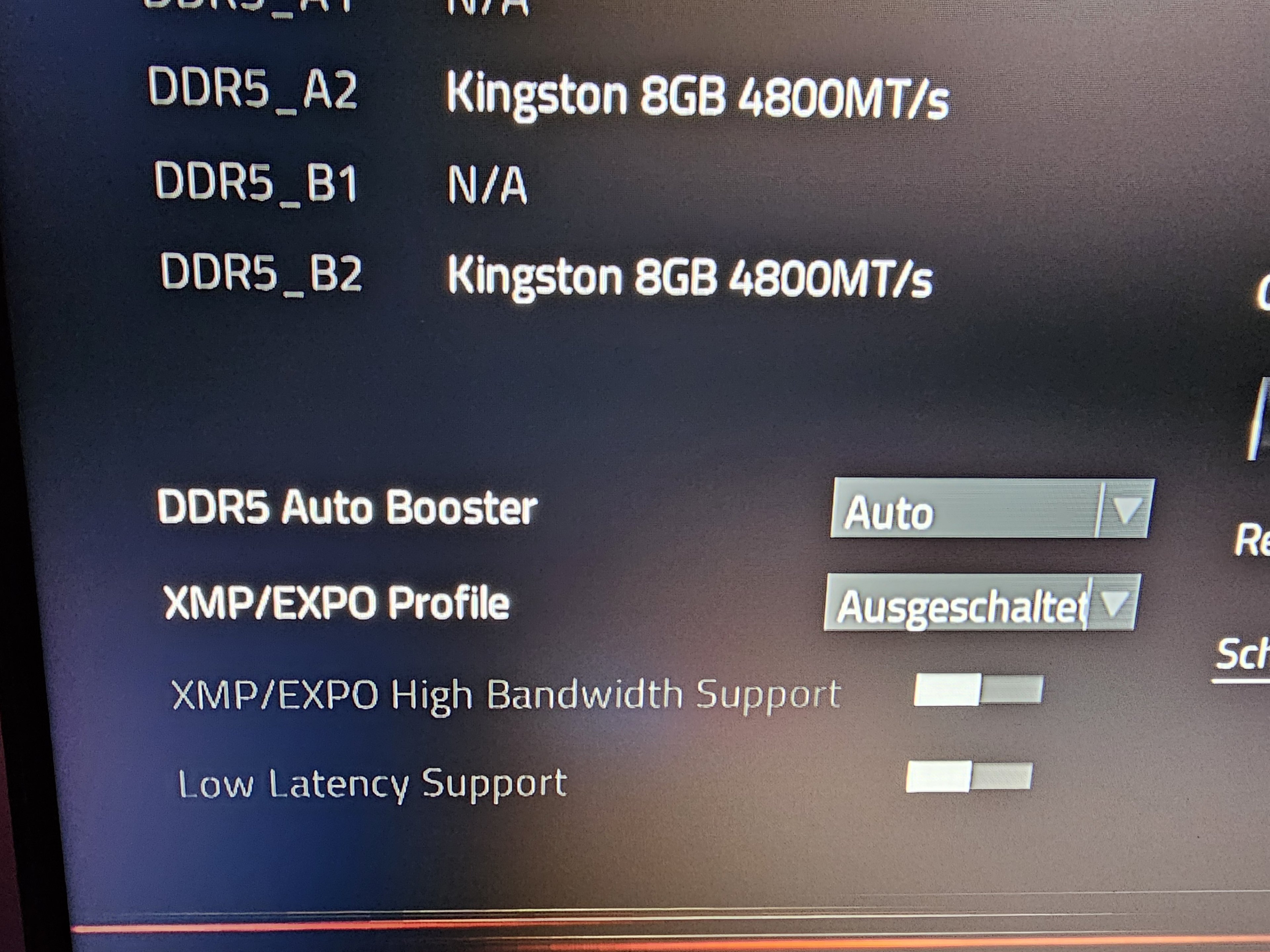

Habe ich funktioniert nicht. Zudem wird die Karte im BIOS nicht erkannt. Steht auf NA obwohl sie läuft und sich im Slot befindet.
Zudem alles ausgeschaltet. Fastboot aus, EXPO aus, Ram läuft mit Standard 4800. Nichts hilft.

Hier die Bilder
Achja den 6000er Ram habe ich gegen den alten 5200er Kingston getauscht. Um den RAM damit endgültig auszuschließen Da sich das MSI Board gerne beim starten angestellt hat mit dem Corsair. Der Kingston lief immer direkt durch.

Hat leider nicht geklappt. Nach wie vor wird die Karte nicht akzeptiert. Im BIOS stand kurz das der PCIE Slot belegt ist. Nach einem Neustart kein Bild und der Slot steht wieder auf N/A. Ich gehe mal davon aus der Slot hat einen Wackelkontakt. Warum auch immer
Habe nun mit Mindfactory telefoniert. Das Board wird ausgetauscht. Ich gebe ein Update sobald das neue da ist
