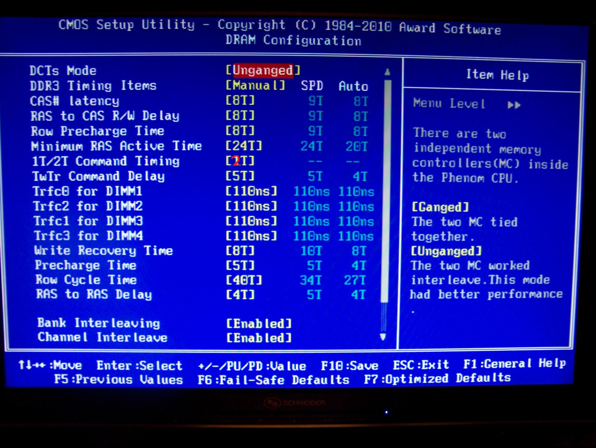

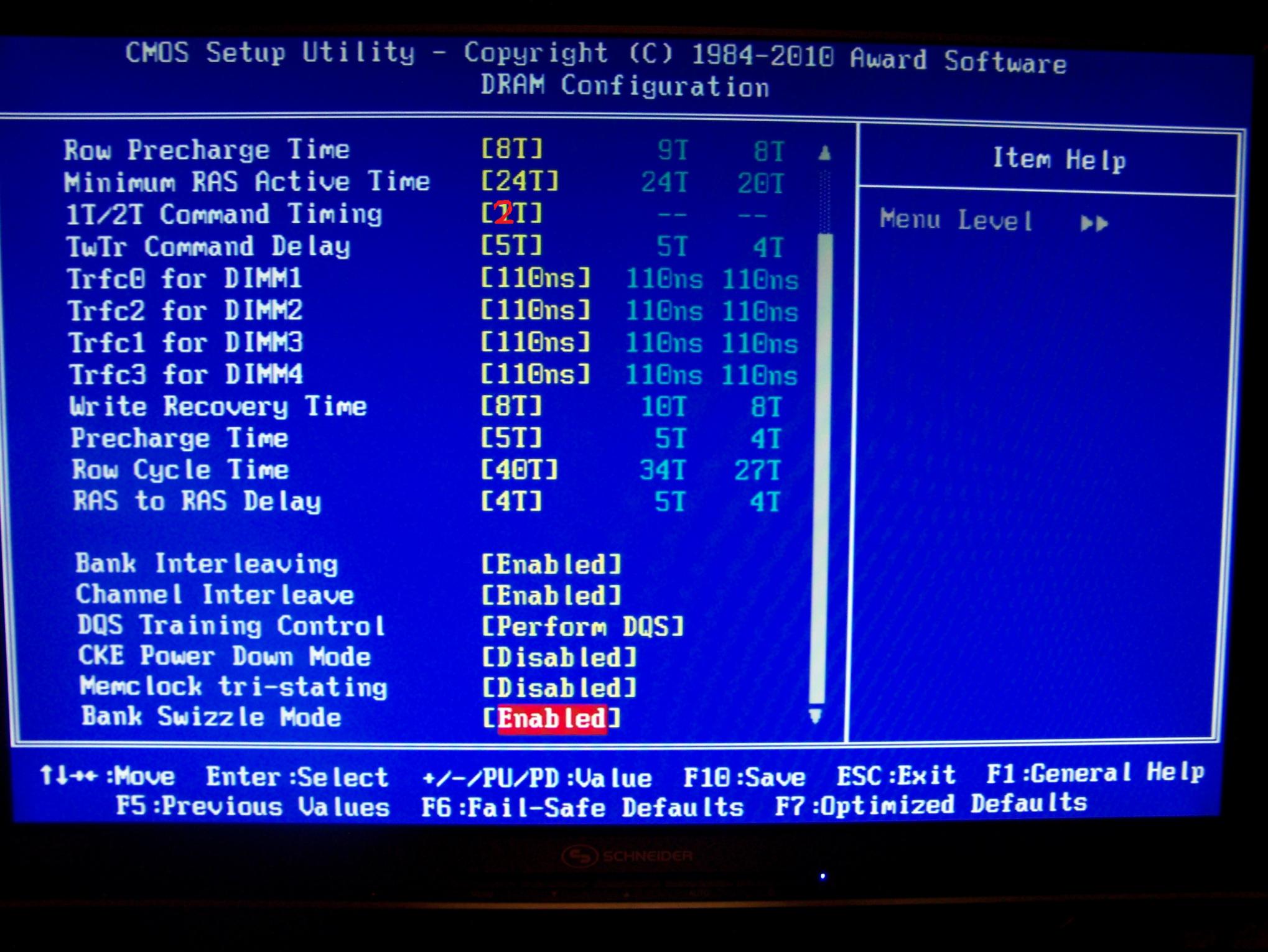

Kommt gleich mal ein Biosbild,so stellst mal dein Ram ein und mal sehen was passiert.
Stell die Ram mal auf 1333 und der Rest wie auf den Bildern.
Spannung...?1,55V?!Bin mir nicht sicher welche Du genau hast.Link?!
Ich habe nun Kingston HyperX blu 8GB Kit eingebaut.
Liefen mit AUTO erkennung ohne Fehler. Habe sie aber nun auf 1333 mit 9-9-9-27 und Trc (Row cycle time) 40 und CT 2T eingestellt. Liefen so auch jetzt 2 Stunden.
Der PC steht jetzt wieder beim "Eigentümer" und er hat bis jetzt kein Problem.
Hoffe das bleibt so.
Also am Ende war es wohl die Grafikkarte, die das Netzteil überfordert hat. Und der RAM, ja der RAM, keine Ahnung warum der auch nicht mehr wollte.
