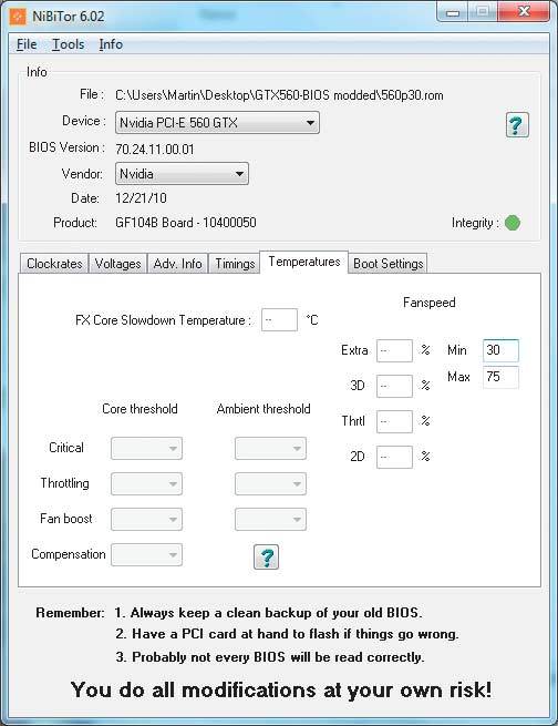

Die mindestlüfterdrehzahl steht im BIOS der Karte. Die lässt sich nur dort ändern!
Googlessuche :
MaxwellBiosTweaker.exe
nvflash.exe
Danke für den Input. Ich habe jetzt das neue Bios mit dem Bios Tweaker erstellt. den Usb-stick habe ich auch schon boot bar gemacht.. allerdings gitbt nvflash die Info aus, dass eine neuere Version von nvflash benötigt wird. Ich habe die Vers. 5.163 für Dos verwendet, eine aktuellere finde ich nicht. .. Gibt es denn eine? eine Windows vers. hätte ich gefunden, aber ich habe gelesen, dass es empfehlenswerter ist via dos zu flashen.
Danke!! Mit der Win. Version hat es geklappt. Ich kann die Lüftergeschwindigkeit auf das von mir eingestellte Limit reduzieren.
Doch nun eine Weiter Frage: Wie kann ich es einstellen, dass der Lüfter schon beim Hochfahren des PCs die Minimal Geschwindigkeit benutzt ohne "gigabyte oc Guru" (automatisch) beim Hochfahren starten zu müssen?
In den Nvidia Systemsteuerungen finde ich keine Option dafür.
http://www.heise.de/ct/hotline/Grafikkartenluefter-via-GPU-BIOS-leise-machen-1243291.html
Danke! Leider konnte nibitor das rom nicht öffenen. Aber egal. ich habe es mit Maxwell Bios Tweaker hinbekommen. der Wert PER11 scheint die automatische mindest-Lüfterstärke zu definieren und PER 1 denabsolulte Mindestwert der manuell gewählt werden kann.
