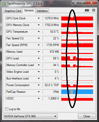

Hallöchen,
Habe z. B. bei BF4 die letzten beiden Tage immer wieder Performance Probleme.
Habe mal nebenbei GPU-Z laufen lassen und die Daten festgehalten wenn es im Spiel anfängt mit ruckeln.
Kann mir jemand erklären was da laut den Daten Passiert?
Danke schon mal für klare aussagen ;)

Nenn doch mal deine ganze Hardware...
Die Temperaturen sind leider nicht dabei. Hast du den Lüfter fix auf 22% gestellt? Oder ist das Zufall?
Und Hardwareangaben wären noch schön :)
CPU Limit vllt?
Der Einschnitt bei PerfCap (PerformanceCap) verrät vielleicht mehr.
Kenne mich damit selbst nicht aus, vielleicht kann es ja jemand erklären.
Google schrieb:
vRel = Reliability. Indicating perf is limited by reliability voltage.
VOp = Operating. Indicating perf is limited by max operating voltage.
Pwr = Power. Indicating perf is limited by total power limit.
Thrm = Thermal. Indicating perf is limited by temperature limit.
Util = Utilization. Indicating perf is limited by GPU utilization.
Ansonsten wäre natürlich noch die restliche Hardware interessant du hast ja nicht mal das genaue Grafikkartenmodel genannt. Auch genaue Temps und CPU-Last während dem Einschnitt könnten Hinweise geben.
LG KeyKon
VRel bedeutet, dass der Chip zu wenig Volt bekommt. Bzw. selbst abfragt, aber das nicht genehmigt wird. Um die Taktung zu halten, hätte der Chip gerne mehr Volt, bekommt diese aber laut Boosttable nicht. Musst im MSIAfterburner die Spannung auf max stellen, oder das BIOS bearbeiten.
Oder das Netzteil liefert zu wenig Saft. Aber das weiß ich nicht, ob sich das so äußern würde.
Dann geht der PC entweder aus oder das Netzteil verabschiedet sich mit einem lauten Knall.
GPU Load ist kurz stark, eingebrochen, würde auf CPU oder Power Target tippen. Man müsste dafür aber die komplette Hardware kennen.

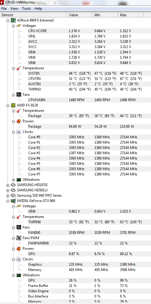

Würdest du vorher bitte mal lieber die Temperaturen überwachen?
Sollten zwar hier nicht die Spawas sein aber wenn der Dark Rock richtig verbaut ist und im Gehäuse ausreichend Airflow herscht/nicht alles verdreckt ist sollte die CPU auch nicht zu warm werden.
So hab mal HWMonitor laufen lassen bei ner Runde BF4 und wieder ein paar regelmäßige Aussetzer.
Hallo Frostkeule,
die Werte bei Temperature ---> AUXTIN sind mit 2-4°C nicht plausibel. Entweder wird der Wert falsch ausgelesen oder das Netzteil liefert falsche Werte. Bei NoName Netzteilen fehlt zum Teil auch diese Funktion.
Ich hatte mal ein geiles Asus Board mit Rambus-Speicher. Nur wegen solchen Aussetzern habe ich gedacht, es wäre das Mainboard und habe es leider zurück gegeben. Gekauft wurde wieder ein Asus Board mit normalen Schrott DDR-RAMs. Siehe da der gleiche Fehler. Am Ende war es das scheiss Netzteil. Bei Hitze kann die Spannung nicht gehalten werden, was zu solchen Aussetzern führen kann.
Was für ein Netzteil hast Du im Gehäuse (Marke, Watt etc)?
Viele Grüße
Varan
Da sind noch mehr Werte unplausibel, entweder ich hab nen Knick in der Optik oder da steht max. Takt 27 Ghz.
Würde empfehlen beim Spielen per MSI Afterburner Overlay mal CPU Takt, Auslastung (einzelne Kerne) und bei der GPU auch Takt und Auslastung zu beobachten wenn die Performance einbricht.
Ansonsten is Throtteln wegen der Hitze aktuell natürlich auch ne Möglichkeit.
Der CPU Lüfter scheint auch mit nahezu fixierten Werten zu laufen. Sind die min. Werte idle oder hast du das Tool nach dem Spiel gestartet? Grad mal geschaut, der Lüfter kann 900-1500 d.h der läuft am Anschlag.

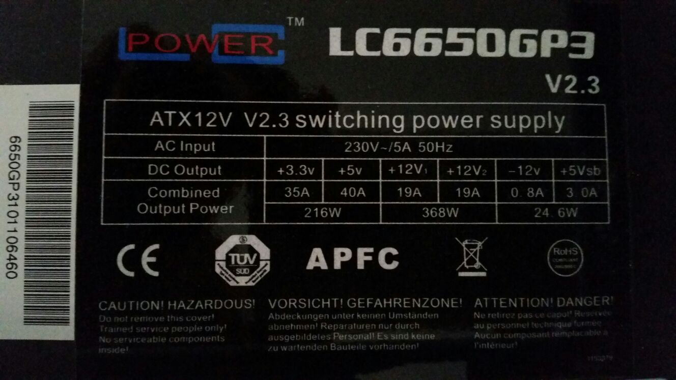

im Anhang mal nen Bild vom Netzteil.
