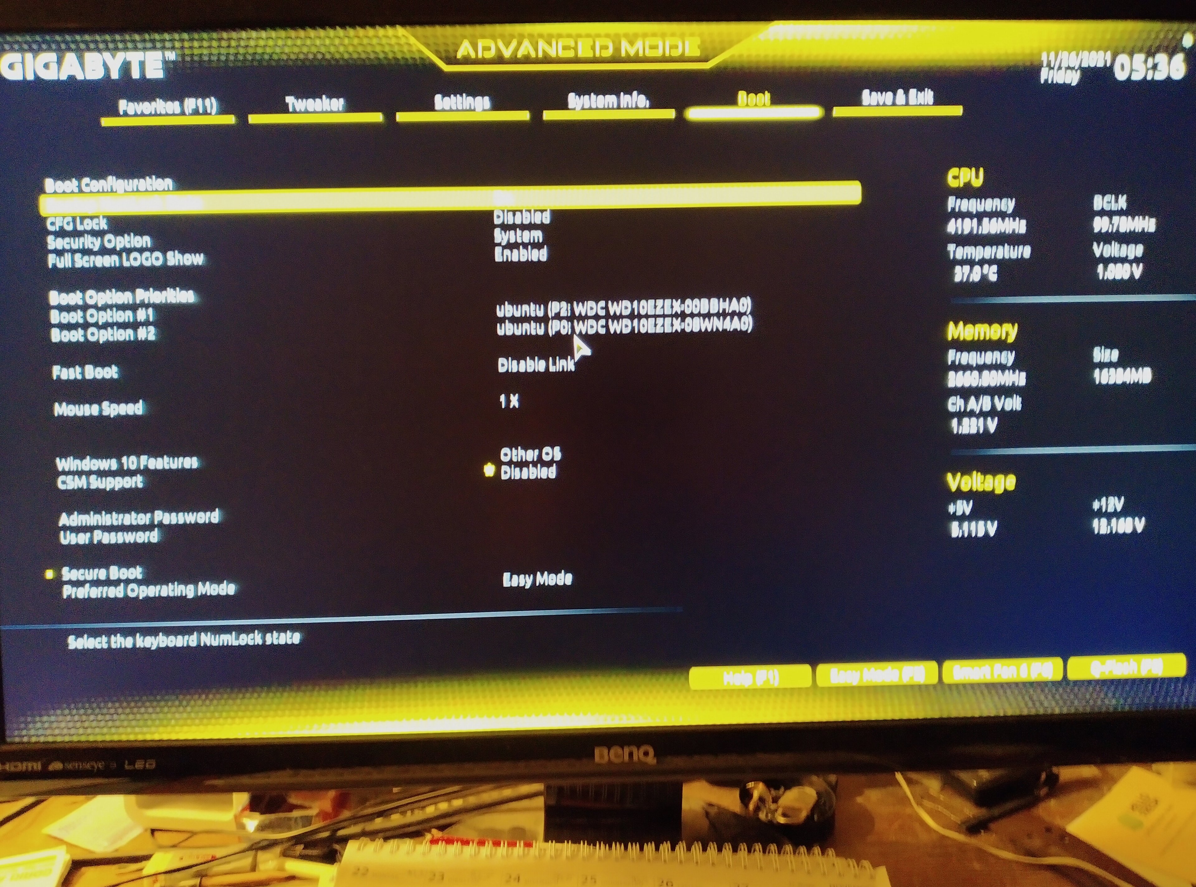

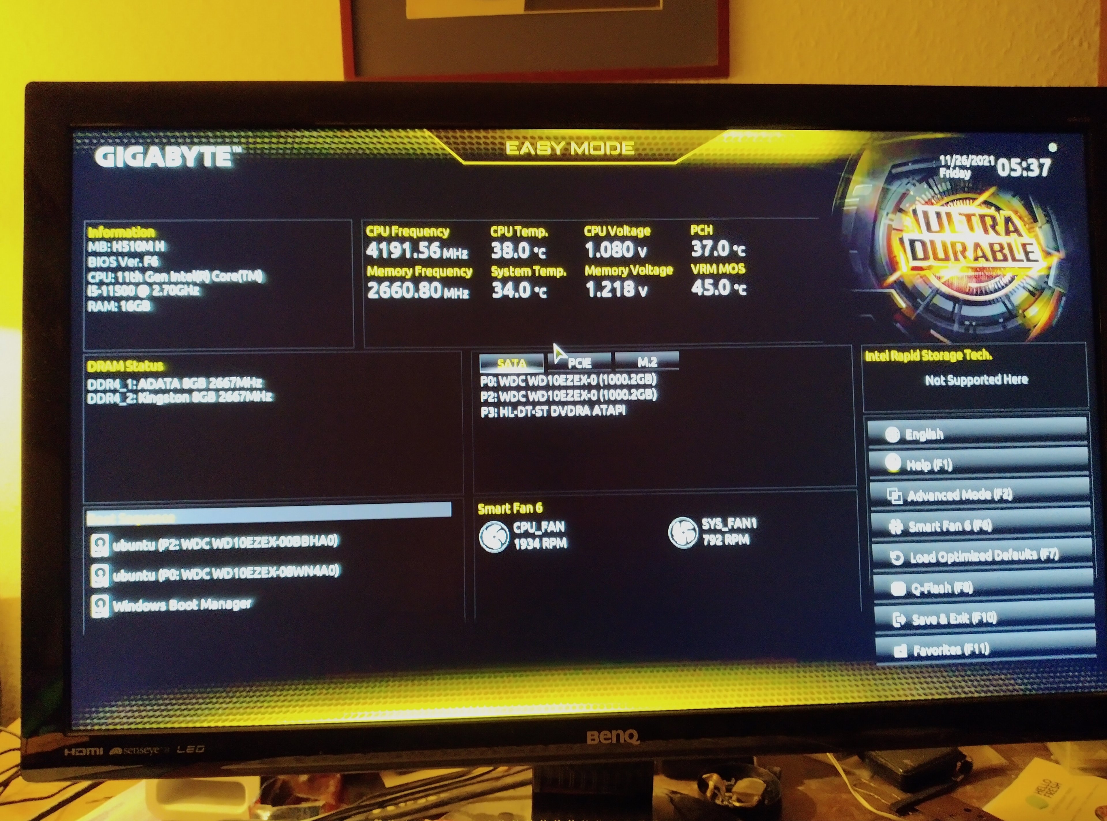

Was wird im Bios angezeigt?
mir gelang es das Problem teilweise zu lösen. Die SSD war ohne EFI, nach der korrekten Neuinstallation kann man auch von hieraus booten.
Was nicht funktioniert ist "hotplug" d,h. wenn ich nachträglich eine Festplatte in den Wechselrahmen einlege dann wir sie nicht erkannt, aber wenn vor dem booten bereits 2 Festplatten im System sind, dann sind beide ansprechbar. Dieses letzte Verhalten verstehe ich nicht, da die Hardware recht neu ist.
Wenn ich nicht vergesse, dann mache ein Foto vom BIOS.
anbei die boot- und die start-Seite vom BIOS
