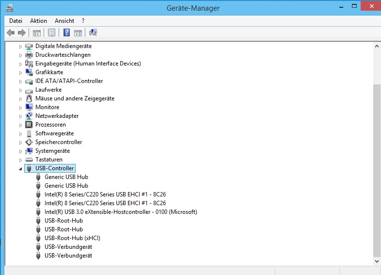

ich betreibe das Gigabyte H87 HD3 zusammen mit meinem Fractal Arc Midi.
Heute habe ich die USB 3.0 Ports vorne am Gehäuse getestet und muss sagen, ich bin enttäuscht.
Getestet wurde jeweils mit einer 2,5" 3.0 HDD und einem USB 3.0 Stick.
Mit beiden bekam ich max. 60MB/s.
Die Treiber sind alle richtig installiert, obwohl ich mich Frage warum der EHCI zweimal vorkommt?!
Im Bios ist xHCI = enabled und EHCI = disabled
Hat jemand eine Ahnung woran es liegen könnte?
Was hast du von wo kopiert? Viele (kleine) Dateien von oder auf eine relativ lahme Platte lassen die Übertragungsrate ziemlich einbrechen. Und eine günstiger USB mit 3.0 schafft oft auch nicht mehr.
Swamp schrieb:
Wie wurde der Front-USB3.0 innen verkabelt / angeschlossen?
Über den 20Pin Anschluss
Also ich habe mehrere Dateien gleichzeitig, aber auch einzelne Datein probiert.
Mehr als 60mb/s bekomme ich nicht.
Hab es jetzt auch mal direkt am Board probiert, 40mb/s...
Mal an nem anderen PC mit USB 3.0 getestet?
Lahme (billige) USB 3.0 Controller schaffen oft nicht mehr.
