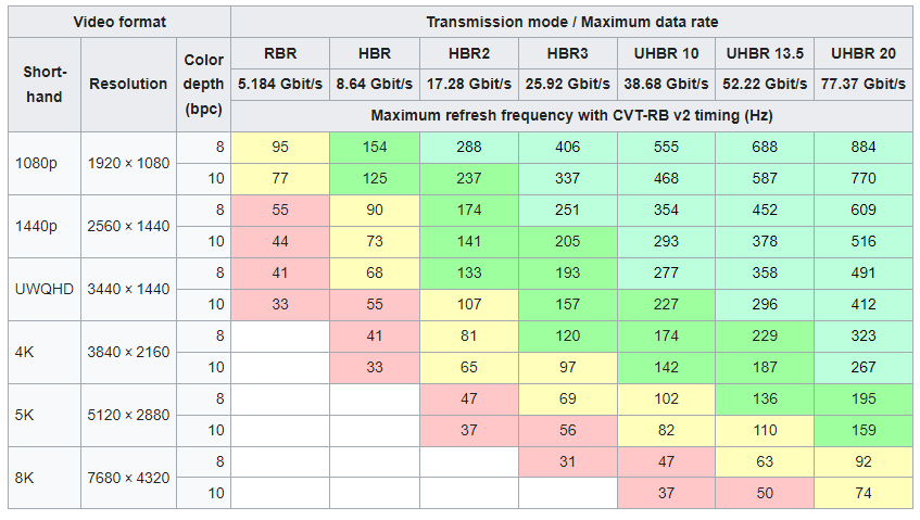

zumindest bei Wikipedia ist es aber gelistet mit 8bit.
Dann steht aber ein CVT-RB2 drüber, was angenommen wird. Das diktiert aber der Monitor. Und in meiner Erfahrung ist CVT-RB2 selten. Das wird von den Herstellern scheinbar nur gemacht, wenn es die einzige Möglichkeit ist. Deshalb ist eine Videotiming-Tabelle bei Monitoren eigentlich so sinnvoll, weil sich daraus ergibt was der Monitor für Videotimings kann. Mit HDMI zB ist die selbe Auflösung meist viel ineffizienter weil sie mehr Platz zwischen Zeilen und Frames lassen, auch für mehr Audiodaten.
Ich empfehle wieder https://tomverbeure.github.io/video_timings_calculator. Das gibt nämlich die Bandbreiten genauer an, auch für die verschiedenen Timing-Standards (CVT ist alt, CVT-RB typisch, CEA gehört zum HDMI Standard)

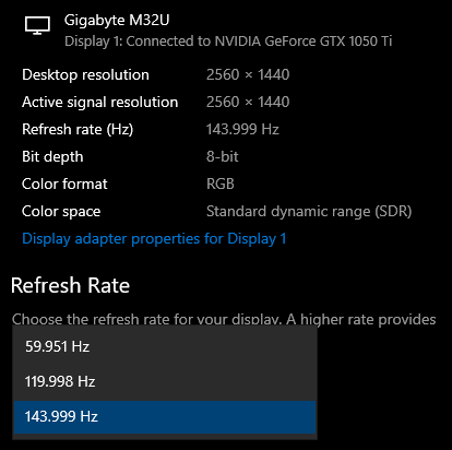

Wenn ich die Auflösung auf 2560x1440 reduziere dann kann ich 144 Hz auswählen. (Beziehungsweise 143.999 Hz... was sollen diese krummen Hz Zahlen knapp unter der eigentlich Refreshrate eigentlich immer in Windows?)

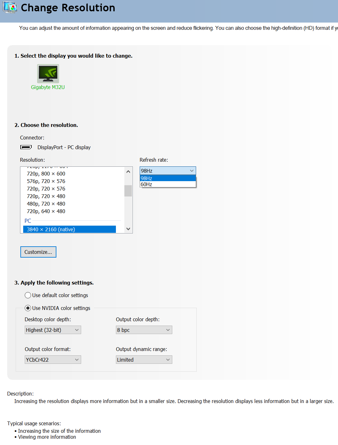

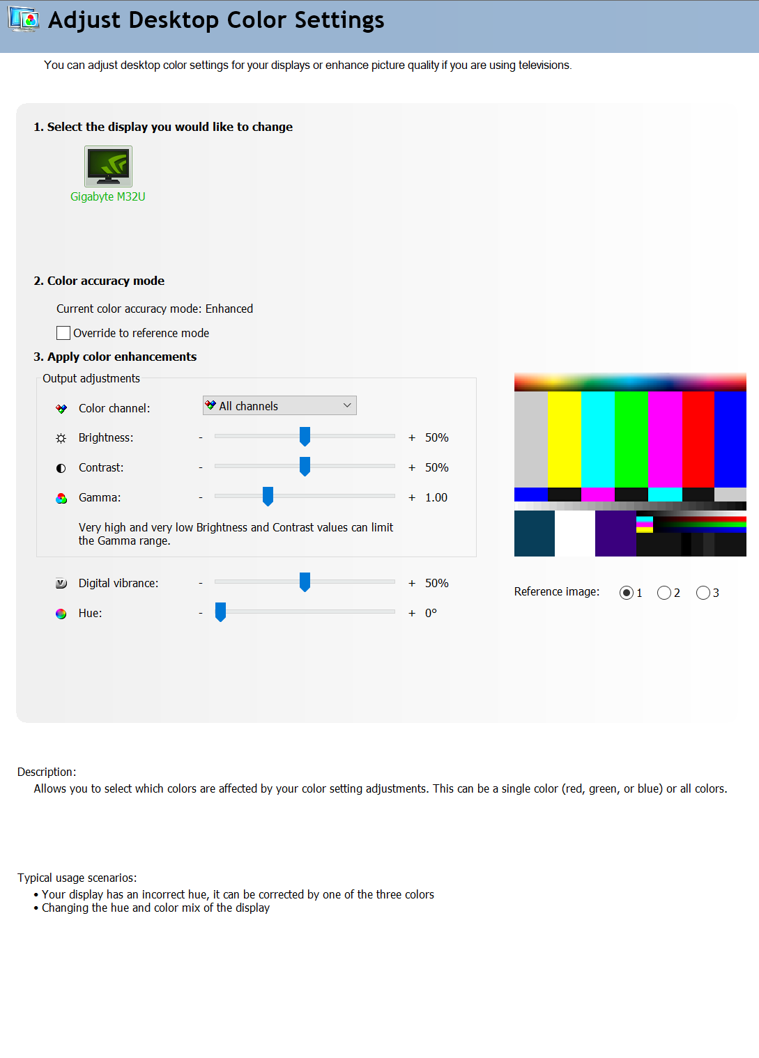

Leider nein.... also unter "Adjust Desktop Color Settings" habe ich da keinen Dropdown für "Digital Color Format:
Unter "Change Resolution" gibt es da eine Auswahl für, scheint aber nichts zu ändern...
Wenn ich nur eine andere Grafikkarte zum Testen da hätte... muss ich mir Sorgen um den Monitor machen? In 2650x1440 kann ich 144 Hz auswählen, aber in 4K kann ich zumindest mit meiner aktuellen Grafikkarte nicht mehr als 98 Hz auswählen...
Also wenn ich in 1440p 144 Hz auswählen kann, aber meine Grafikkarte kein DSC für 4K@144 unterstützt, dann müsste mit einer späteren RTX 4000er doch auch 4K@144 benutzen können, oder? Oder gibt es solche Monitor Defekte, dass nur in 4K 144 Hz gar nicht funktioniert?
Ist doch dann wie erwartet. Es gibt einfach nicht die Bandbreite um alle Features des Monitors zu nutzen.

Naja du meintest ja mit 4:2:2 sollte ich auch mit meiner jetzigen Grafikkarte ohne DSC auf 4K@144 kommen... aber auch mit 4:2:2 (siehe Screenshot) bietet er mir nur 98 Hz an... wollte halt nur sicher gehen, dass es nicht am Monitor liegt...

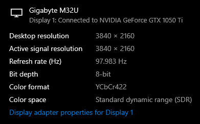

Kann der Monitor das denn überhaupt?. Zeigt der dir im OSD an, dass er 4:2:2 bekommt / zeigt Windows in den erweiterten Eigenschaften auch an, dass es genutzt wird?
Windows hat das in den Einstellungen angezeigt:
Inwiefern der Monitor das benutzen kann oder nicht, kann ich nicht beurteilen...

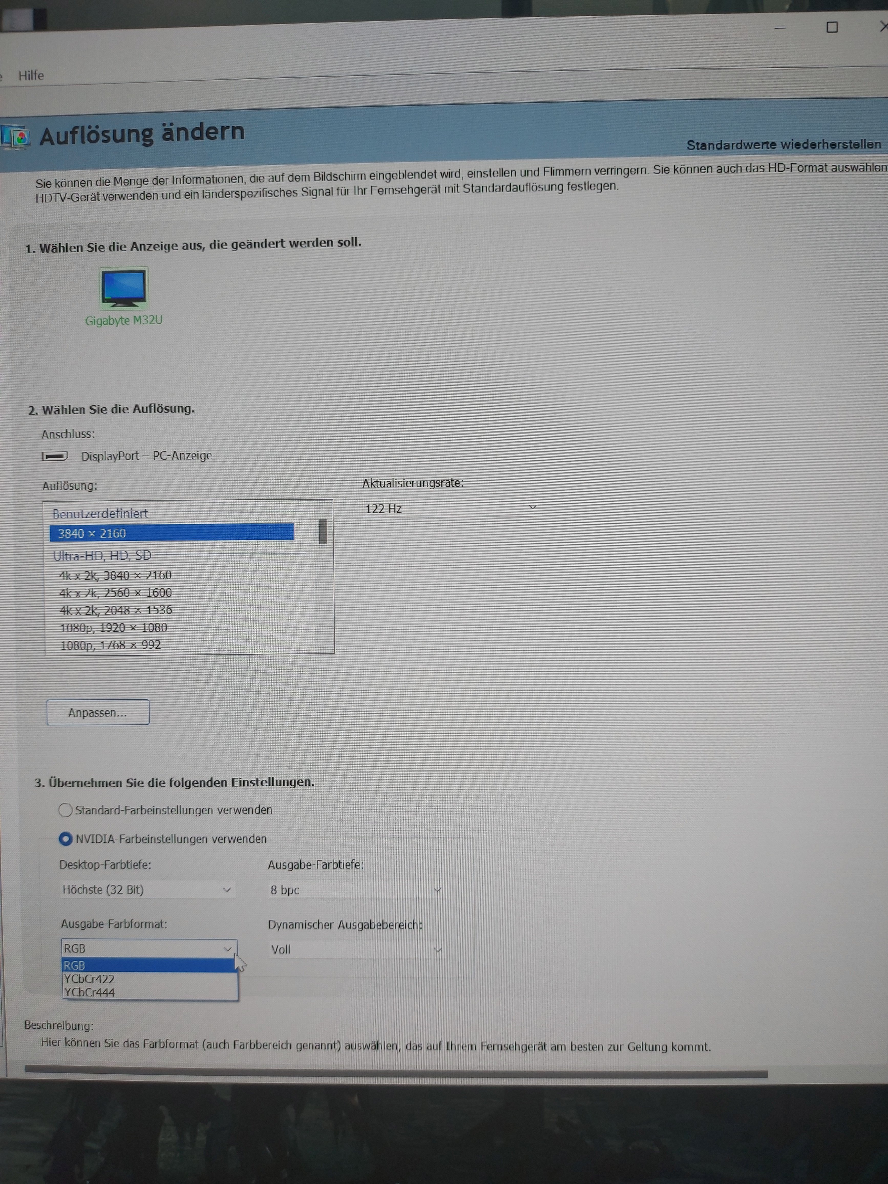

Erstell im Treiber mal ne Custom auflösung,also UHD,120Hz,FullRGB dann übernimm das mal und wähle die Auflösung aus,dann sollte das klappen,auch mit 144Hz und 4.2.2.
98Hz und 8Bit FullRGB ist eher das limit von DP1.2?,das war beim 27GN950 so,da lags blöderweise nämlich am Kabel...statt nen DP1.4 hatte ich nur nen 1.2 Kabel lol.
Ok 122Hz warens bei 120Hz bockt er auch,ist halt schon etwas her wo ich den hatte,aber Bild gibts noch,stell das mal so ein.

Das OSD zeigt typischerweise die Auflösung an und häufig auch RGB / YCbCr Modi und evtl auch Farbunterabtastung. Aber das sieht soweit erstmal korrekt aus.
Nein das ist definitiv kein DP1.2/HBR2 Limit. Selbst mit CVT-RB2 wären das schon 121% von HBR2 Bandbreite.
Mit dem von mir verlinkten Bandbreitenrechner kann man das schön alles durchrechnen lassen, wenn man denn die Videotimings kennt.

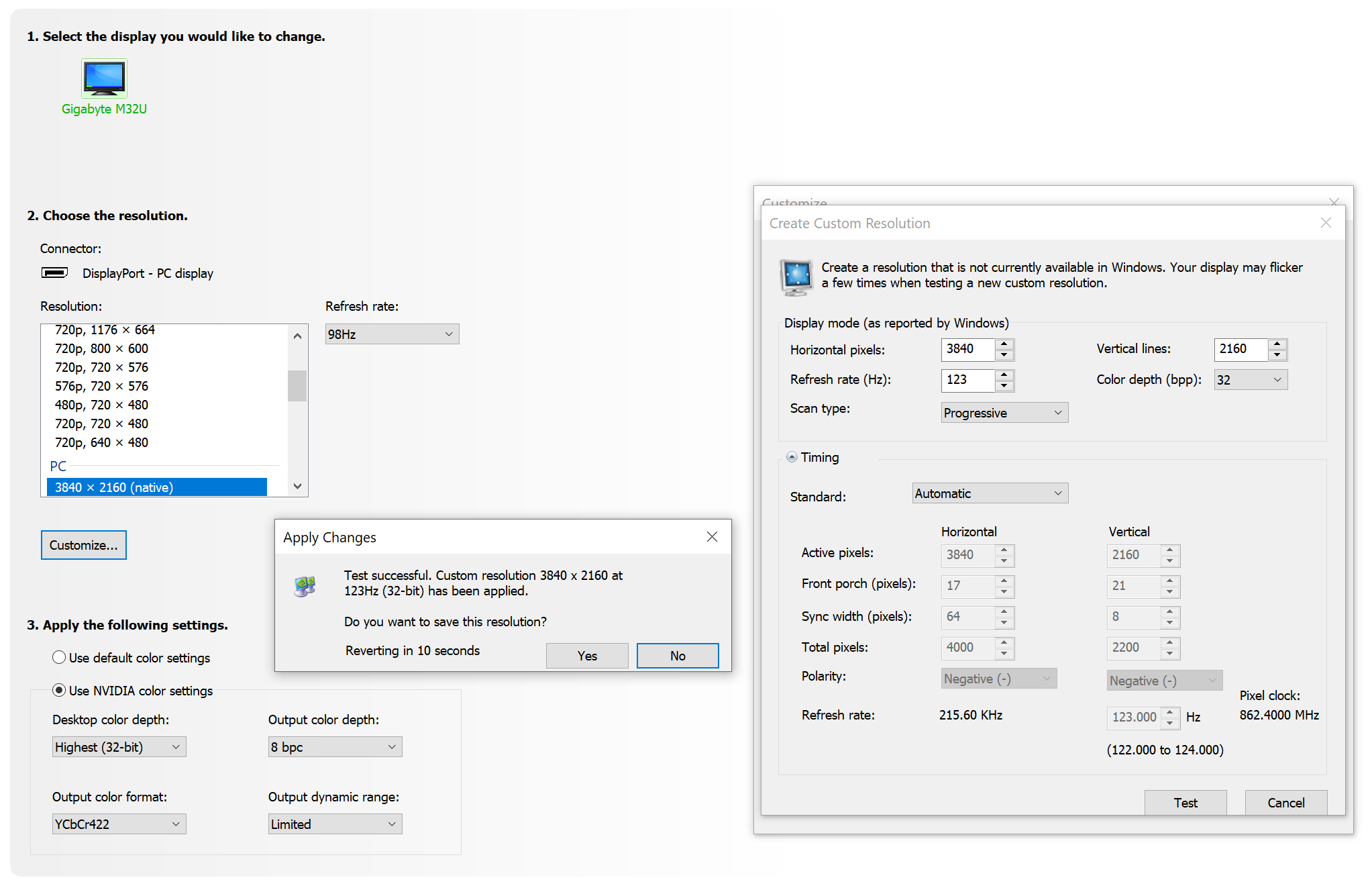

Verrückt, das funktioniert tatsächlich. Also Custom Resolution mit UHD mit 122 Hz und RGB.
Auf die selbe Art könnte ich nun auch 144 Hz mit 4:2:2 einstellen?
Hm, 144 Hz mit 4:2:2 funktioniert nicht... also 122 Hz funktioniert, aber bei 144 Hz blinkt er nur kurz und sagt "Test Successful", aber die Auflösung wird nicht wirklich geändert, und gespeichert wird sie auch nicht:
Scheint genau das Limit zu sein. Also auch wenn 4:2:2 eingestellt, bis zu 122 Hz ändert er die Auflösung korrekt, bei 123 oder mehr blinkt es nur kurz aber funktioniert ansonsten nicht. Nvidia behauptet zwar "Test Erfolgreich" aber es ändert sich nichts, und die Auflösung wird auch nicht gespeichert.
Aber interessant, dass 122 Hz funktioniert... :freaky:
Wie gesagt es liegt an den Displaytimings die man für die Benutzerdefinierte Auflösung einstellt. Die Frage ist halt auch ob der Monitor entsprechend kürzere Videotimings, mit denen mehr zu erreichen ist auch versteht / mitkommt.
