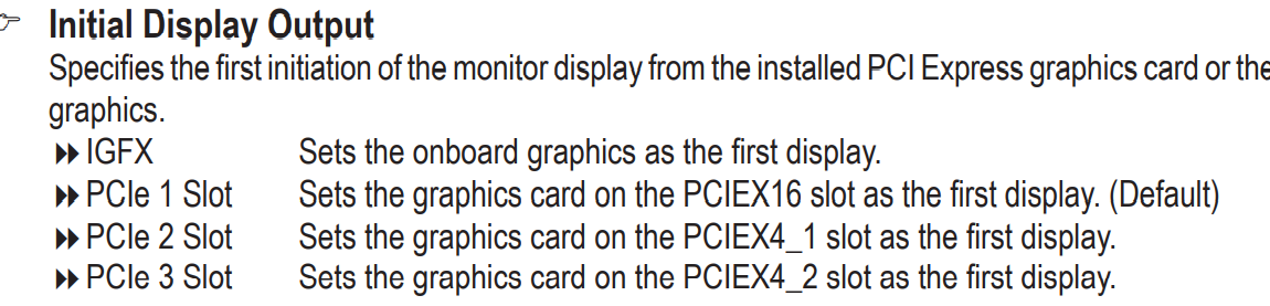

Umstellen im Bios das die externe GPU/PCIe Slot bootprio bekommt.

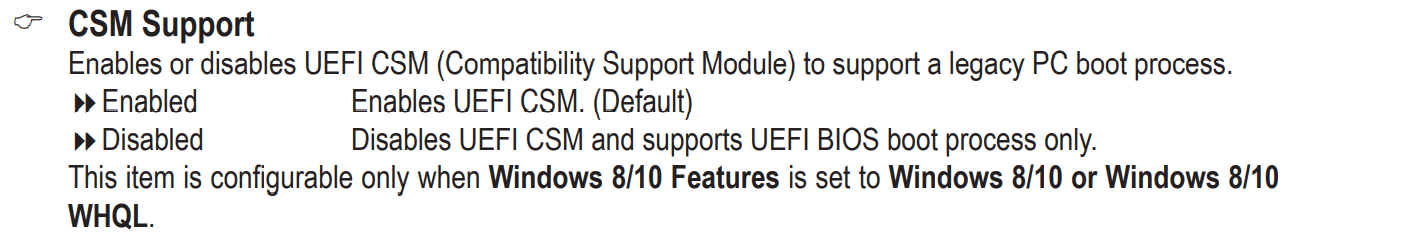

Muss er nicht, da es dafür UEFI GOP bzw. das VGA BIOS gibt. Aber damit gibt es leider oft Probleme, was hier wohl durch das Einschalten von Secure Boot ausgelöst wurde, da dann das CSM (VGA BIOS) deaktiviert wird. Generell sollte die 1070 UEFI GOP natürlich problemlos können.
Ich würde mal ein UEFI Update versuchen oder das CSM wieder aktivieren, allerdings nur für die PCIe Karten, sofern man das getrennt steuern kann. Boot muss für Secure Boot weiterhin auf Uefi only sein.

Also Bios Update hatte ich gemacht auf F10d weil vorher konnte ich noch nicht mal denn Secure Boot aktivieren.
Das getrennt aktivieren geht glaub ich nicht, zumindest wüste ich jetzt nicht wie.

Wo kann ich die GPU Bootpriorität umstellen

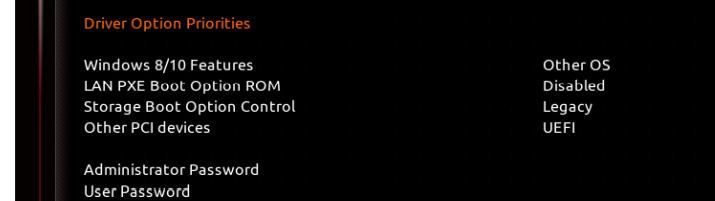

"Storage Boot Option Control" auf UEFI und "Other PCI Devices" auf UEFI + Legacy oder testweise nur mal Legacy testen. Das müsste es sein.

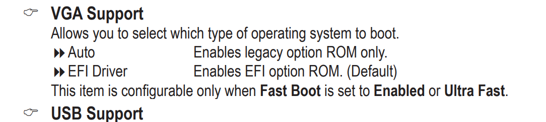

Relevant in diesem Zusammenhang ist auch diese Option
https://download.gigabyte.com/FileL...hd3p_e.pdf?v=35f93f0a3c4a61105814f2e148f3f082
Das geht hier, Seite 31 im Handbuch.
