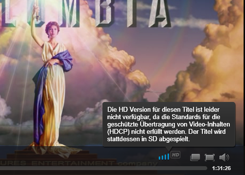

Hallo Leute,
seid Gestern besitze ich das Instant Video-Angebot von Amazon. Die Inhalte werden dort zum Teil auch in HD angeboten.
Leider funktioniert gerade das Abspielen solcher Inhalte an meinem PC nicht. (Serien gehen aber geschützte Filme nicht)
Könnte es an der Gigabyte R9 280x liegen oder fehlt irgentwelche Software? Ich rufe den Film direkt im Firefox auf und bekomme immer bei geschützen HD-Filmen angezeigt, das die standards für HDCP nicht erfüllt werden.
Das es am Monitor liegen kann, konnte ich ausschließen, da an meinem zweiten Rechner mit einer Nvidia-Grafikkarte funktioniert.
Auf meinem PC läuft Windows 8.1 mit dem aktuellen 14.4 Catalyst.
Gruß
waldi2_ger

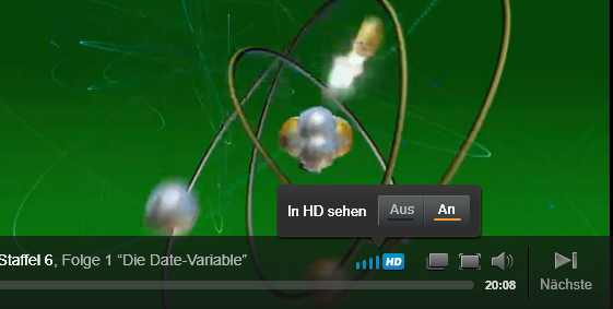

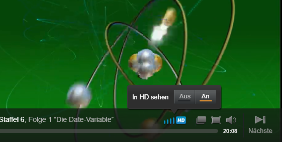

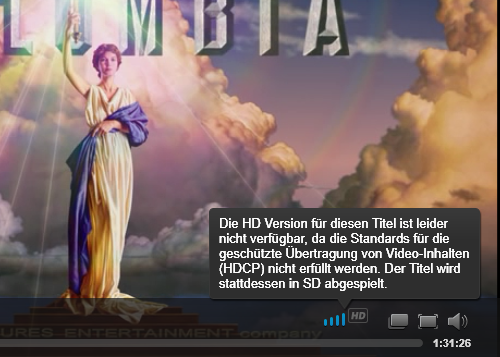

Kurze Beispielbilder:
Film:
Serie:
