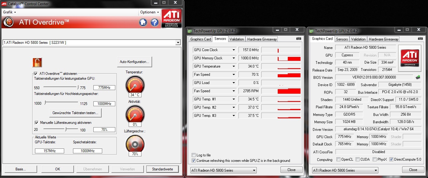

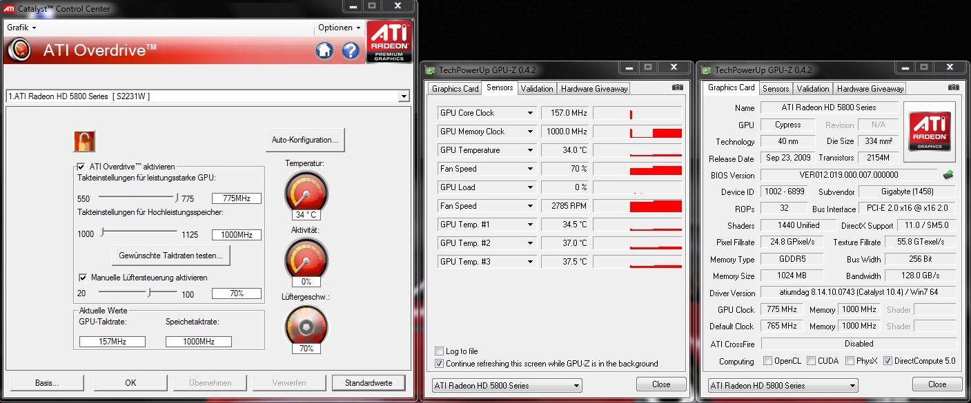

Kannst du mal folgendes messen: 1 TFT, Takt unten. Dann Takt manuell auf 765 hochschrauben.
Bei zwei angehängten Monitoren braucht die Graka grundsätzlich mehr Strom (siehe zb. hier).
Gigabyte HD5850 OC
1 TFT / im Idle / GPU-Takt = 157MHz / Ram-Takt = 1000MHz / Lüfter = 70% / PC selbst verbraucht = ca. 126W
Erklärung:

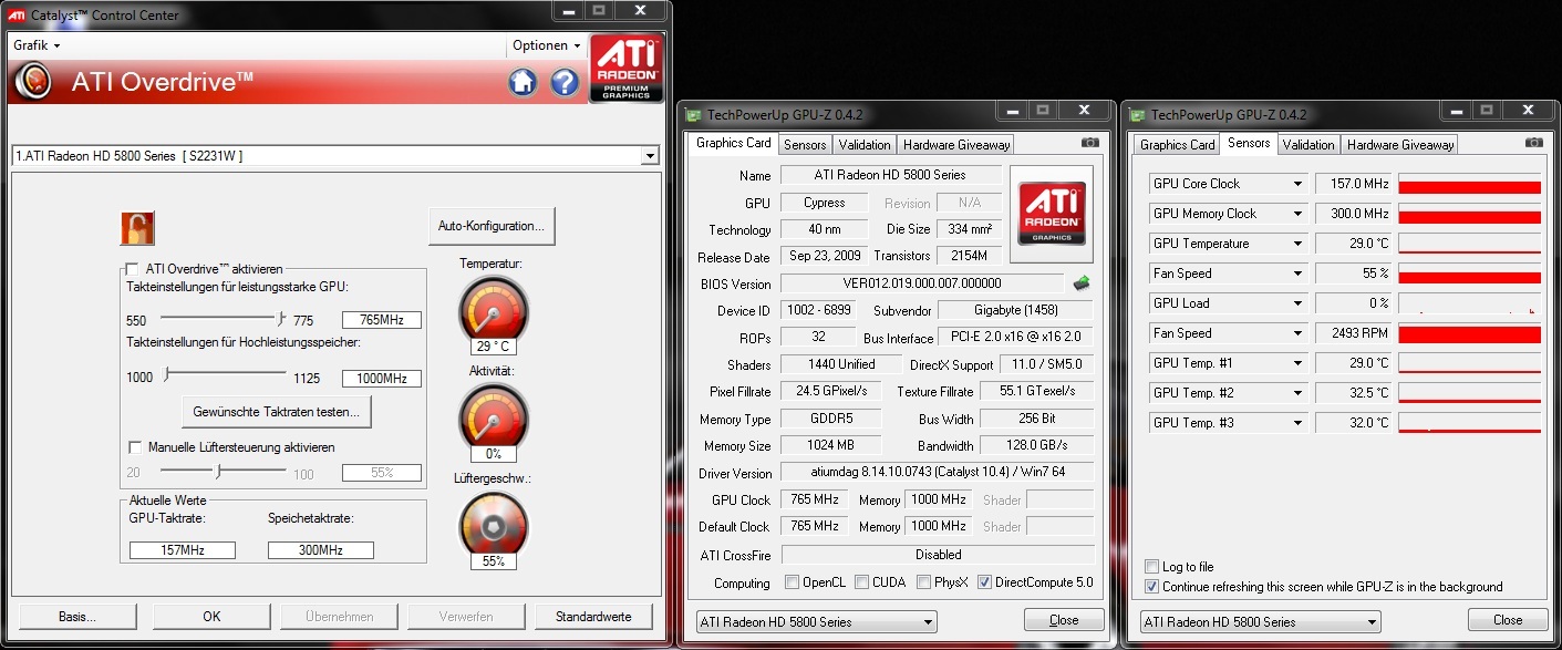

Obwohl im CCC 775MHz für den Core (GPU) eingestellt waren (siehe Bild rechts) hat sich
laut GPU-Z die GPU im Idle nicht hoch getaktet, nur der Ram lief dann auf 1000MHz!
Auf dem linken Bild ist die Karte auf Normal, in GPU-Z sowie im CCC sind die Werte dann gleich.
Verdammt wenn nun noch die GPU hoch taktet wird wohl der Verbrauch nochmal 10W mehr betragen,
/(vermutlich)/ wird wohl doch schon stimmen das nur durch den niedrigeren Takt der Verbrauch sinkt.
@bu1137, hast doch den richtigen Riecher gehabt. ;)
Wird wohl stimmen was die Jungs schreiben auf ht4u.net

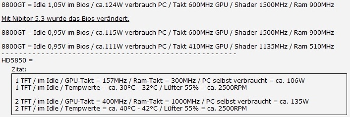

Wenn ich das richtig sehe steht es jetzt 106 watt zu 124 wqatt im idle, gegen die 8800gt. das is doch shcon mal ok.
34 watt idle verbauch, gut andere brauchen weniger, aber es gibt auch leute die sich wegen instabilitäten im idle aufregen weil die spannungen zu niedrig sind.

"Wenn ich das richtig sehe steht es jetzt 106 watt zu 124 watt im idle,
gegen die 8800gt, das is doch schon mal ok."
Ja war überrascht das der PC nun 18w weniger verbraucht.
