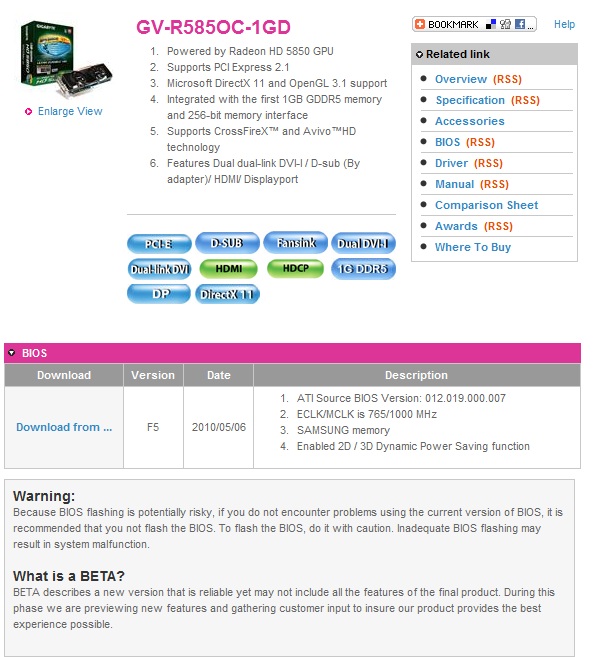

bios5850oc-jpg.185737
Hat denn überhaupt noch jemand seine Gigabyte 5850oc ?? um das zu Testen ???
2010/05/06 date
1. ATI Source BIOS Version: 012.019.000.007
2. ECLK/MCLK is 765/1000 MHz
3. SAMSUNG memory
4. Enabled 2D / 3D Dynamic Power Saving function
http://www.gigabyte.com.tw/Support/VGA/BIOS_Model.aspx?ProductID=3354
